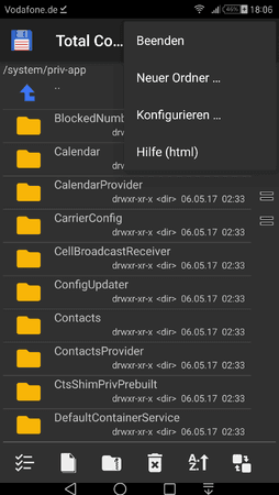

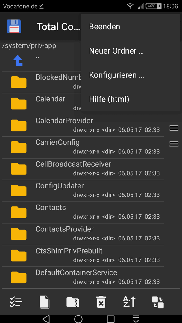

TC hat Rootrechte (siehe Bilder), wenn ich /system mit Schreibrechten neu mounten lassen möchte, erscheint die Meldung auf dem zweiten Bild.

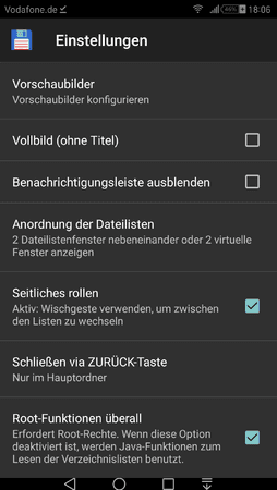

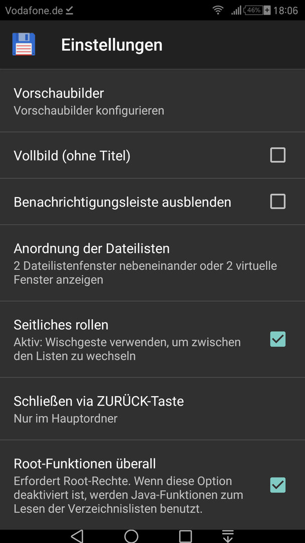

[doublepost=1494173813,1494172771][/doublepost]@kischde79 Also, eben bei mir getestet und wollte aus /system/priv-app BackupRestoreConfirmation löschen - ging nicht...
Dann bin ich in Total Commander ganz oben rechts auf das Menü: konfigurieren und hab in den Einstellungen ganz unten "Root-Funktionen überall" AKTIVIERT.
Dann SuperSU Abfrage, dann problemlos konnte ich den Ordner löschen ;)
Verwendest Du eine ältere Version des TC? Die wird unter Nougat nicht laufen!
Im Anhang die apk, die ich verwendet habe :)

@tecalote
@Ohle76
Danke Euch beiden für´s testen! Die Version war der Schlüssel. Mit der 2.80b10 geht´s :)
Die Konfig ist klar, ich nutz den TC schon seit fast 20 Jahren auf´m PC und seit Anfang der Beta auch auf Android. Is für mich schlichtweg das Beste auf´m Markt.
Thx nochmal, jetzt passt alles und ich kann auch den Rest anpassen =)
