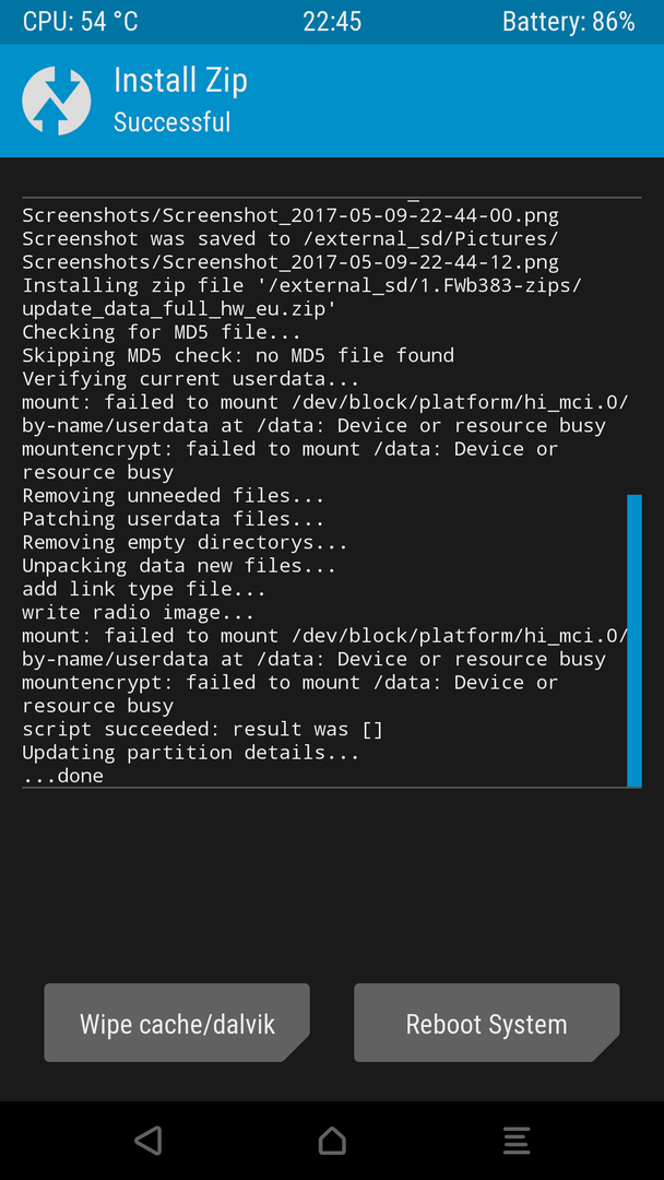

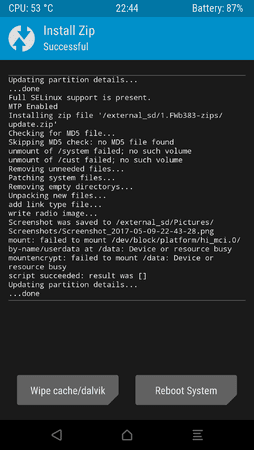

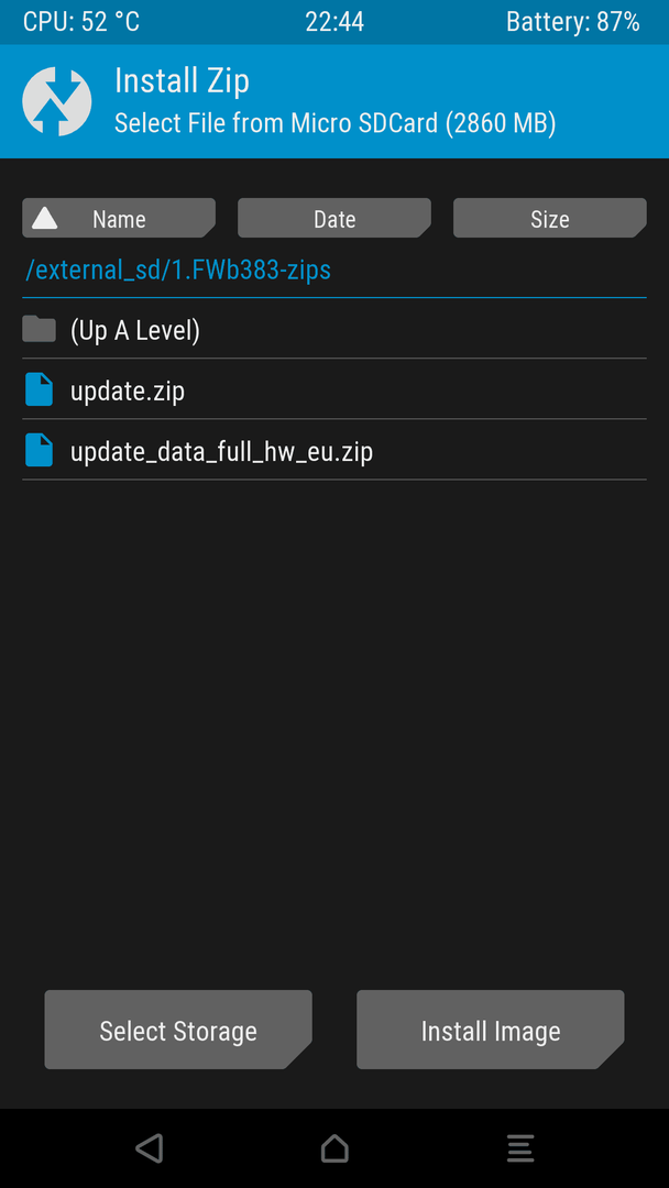

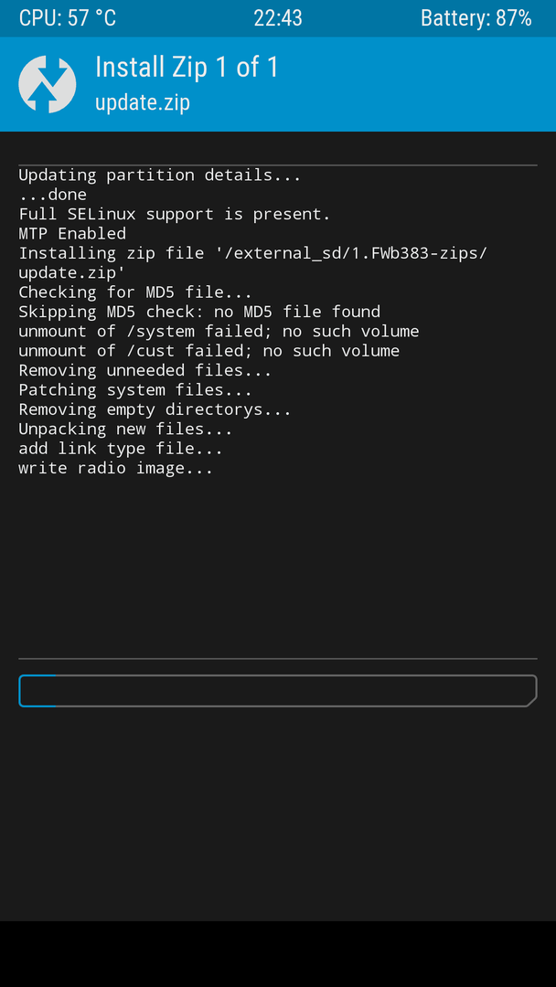

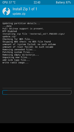

1) alles sichern, Apps, Daten..
2) ins TWRP booten und A) die b383 update.zip (nicht update.app) unentpackt flashen (mit TWRP!) , sobald das fertig ist, unmittelbar danach b) die update_data_full_hw_eu.zip unentpackt (mit TWRP) flashen. (hintereinander) Kaum zu glauben, aber es funktioniert - habe ich selbst getestet!
Es gibt zwar ein paar unbedeutende Fehlermeldungen in TWRP, am Ende ist es aber succesful und hat auch funktioniert!

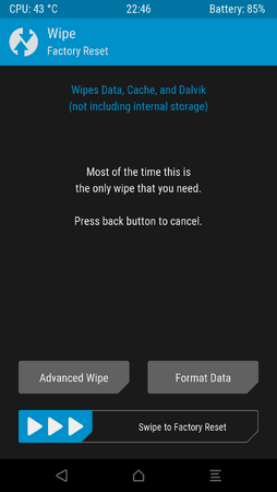

3) Danach im TWRP zurück auf Wipe und Factoryreset.

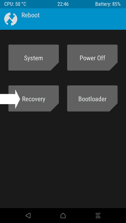

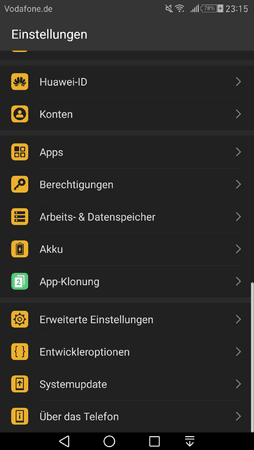

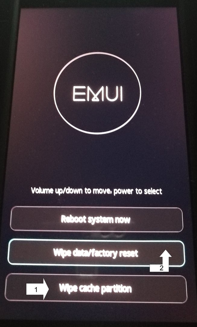

4) In TWRP auf Reboot - aber nicht System, sondern Recovery. Dann bist Du im Huawei-Recovery. Dort machst Du zur Sicherheit nochmal: A) Wipe Cache Partition und b) Factoryreset
5) Danach aus dem Recovery heraus - reboot.
6) Du bist nun im Setup, kannst Du kurz halten....
