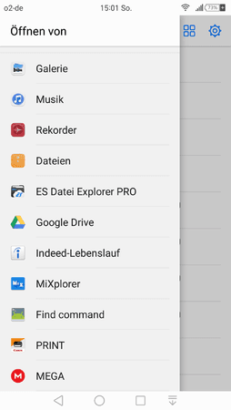

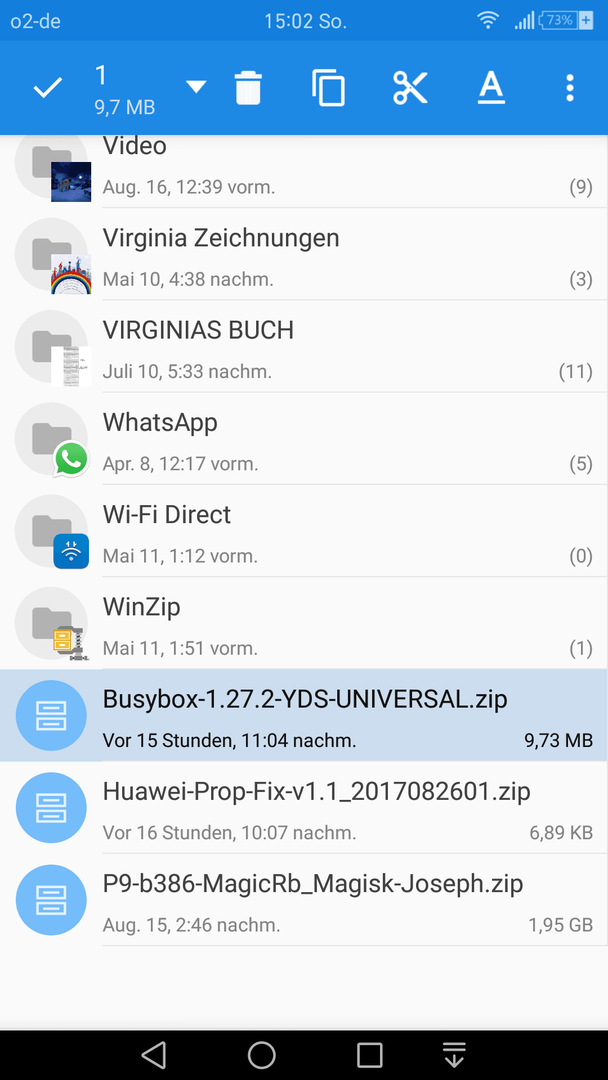

Bei mir geht es ohne Probleme. Ich gehe auf das + Zeichen, dann öffnet sich Image Chooser (in dessen Einstellungs-Symbol Erweiterte Geräte anzeigen und Dateigröße anzeigen) dann wähle ich über MixPlorer die BusyBox aus und bestätige oben mit dem Häkchen links. Bei mir gehts sogar, wenn die Datei auf der externen SD ist. Wenn MixPlorer installiert wurde, ist es wichtig, dass man ihm beim ersten Start Zugriff auf das Dateisystem gibt. Wenn man das nicht hat, über Einstellungen /Apps/ MixPlorer Berechtigung "Zugriff auf Speicher" einstellen.

Näh, will nicht. Hab jetzt ein paar sachen probiert.
Habs so gemacht wie du´s beschrieben hast, tut sich aber nichts.

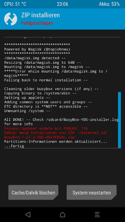

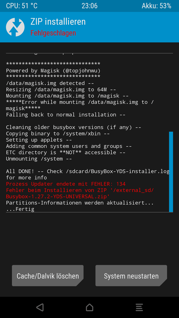

Habs mal mit TWRP versucht und es hat ohne Probleme geklappt. 乁( ◔ ౪◔)ㄏ
@Ozryel Okay, gut zu wissen - bei denen, wo es über Magisk Manager nicht geht, dann über TWRP.
Bei mir ging es nicht - siehe Screenshot.
Wenn bei mir was geht /nicht geht - nehme ich immer an, es ist bei den anderen auch so...
Jetzt erhebt sich die Frage, ob Du /ich unterschiedliche TWRP Versionen verwenden?
Ich habe 3.1.1-1 - verwendest Du 3.1.1-0?
Das würde dann bedeuten, dass die 3.1.1-0 besser ist.

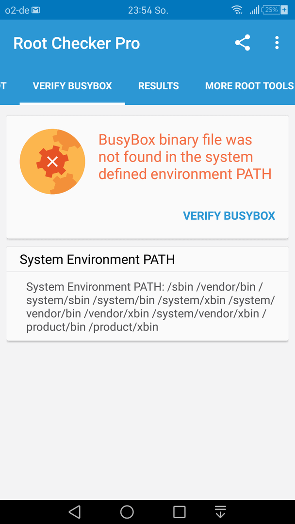

Bei mir klappt das Update auf BusyBox 1.27.2 nicht! Vom Magisk Manager lässt es sich (bei mir) flashen und es sieht auch so aus, als ob alles gut wäre - aber Root Checker meldet dann: keine BusyBox installiert!
Und TWRP klappt bei mir nicht. Habe alle möglichen Varianten ausprobiert (TWRP 3.1.1-1, 3.1.1-0) vom internen Speicher, vom externen Speicher, vom Magisk Manager Ordner.
Hab Busybox aus Magisk Manager gelöscht, Busybox Uninstaller zip geflasht - es nochmal mit TWRP versucht - keine Chance :sad:
Jetzt seht ihr - auch bei Rom-Köchen geht manchmal was schief :biggrin:
Vorübergehend habe ich die 1.26.2 in TWRP geflasht, dann ist es zwar kein Magisk Modul sondern im klassischen Pfad /system/xbin.

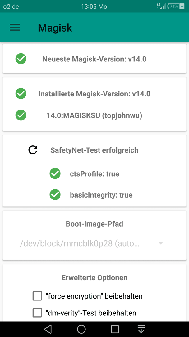

Ich habe BusyBox 1.27.2 problemlos aufspielen können, allerdings zeigt SaftyNet Status seit heute false, meine Banking App meckert aber nicht.

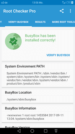

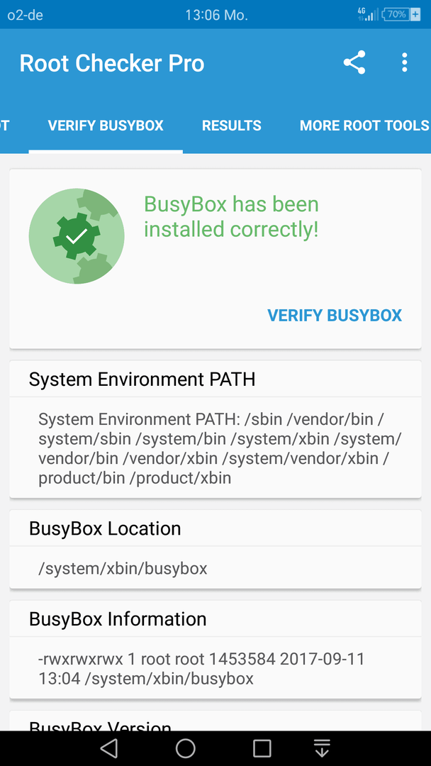

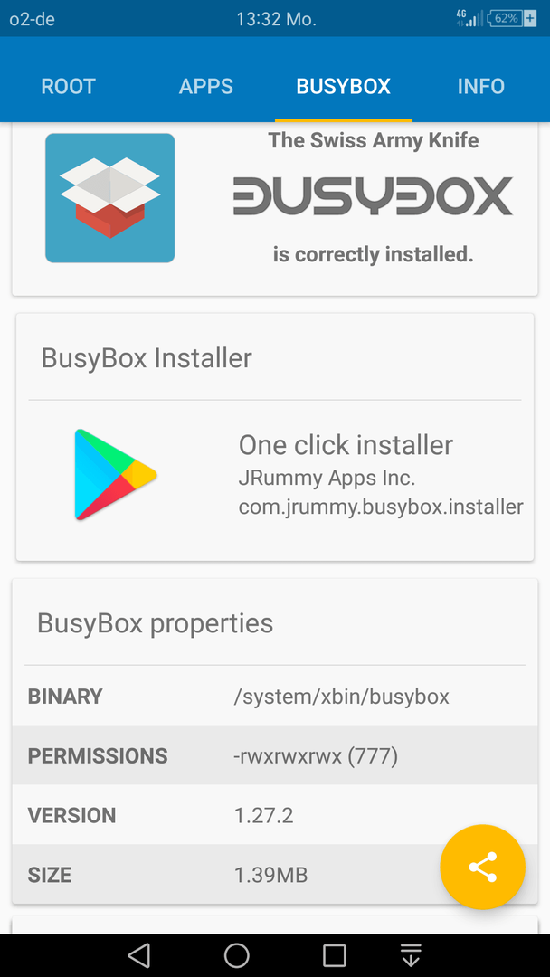

@-HUGO- Teste mal mit Root Checker die BusyBox, ob die tatsächlich korrekt installiert ist.

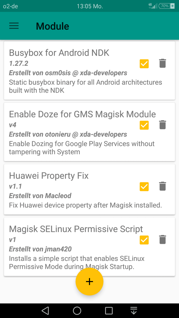

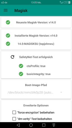

Bei mir ging Installation aus Magisk Manager, aber dann siehe Screenshot.
Hast Du das Huawei Safetynet Fix installiert?
ADB Debugging und USB Debugging enabled?
Bitte mal prüfen.
[doublepost=1505128623,1505127730][/doublepost]Ich habe gerade eben eine alternative Busybox für Magisk getestet - die tadellos funktioniert.
Busybox for Android NDK by Osm0sis
Einfach über Magisk Manager /Module downloaden /installieren.
Wird im laufenden Betrieb geflasht, dann auf Neustart Button.
Bitte prüft alle Eure Busybox mit Root Checker, ob sie korrekt installiert ist.
Wenn nicht, auf diese hier ausweichen.
Ich fand die von YashdSaraf über die Jahre sehr gut - aber seit 1.27.0 funktioniert die nicht mehr, wie sie soll.
Der Entwickler scheint auch privat (Examen) zurzeit kaum Zeit zu haben...

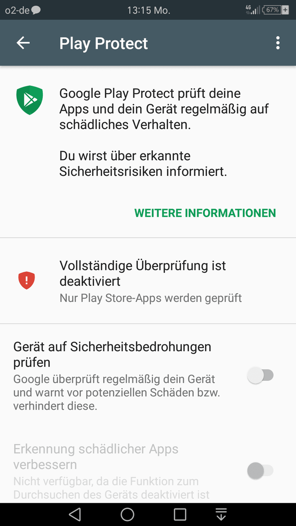

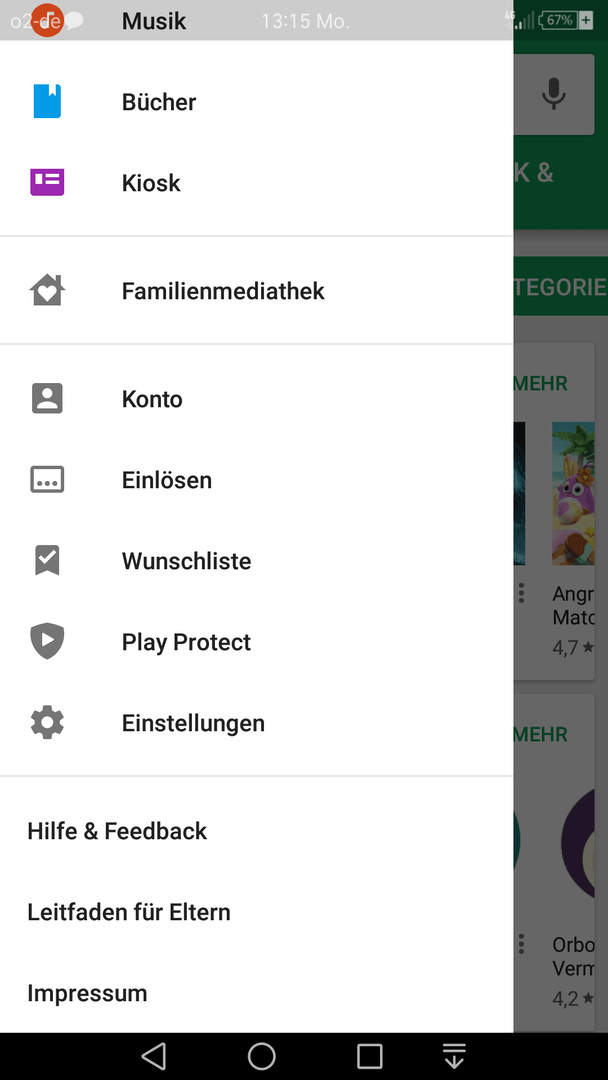

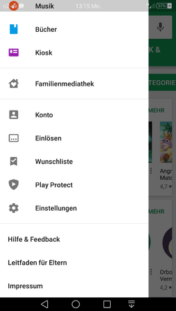

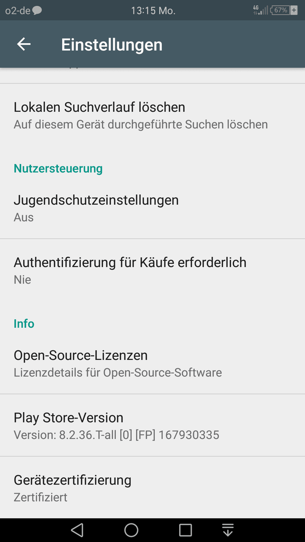

Und bitte - für Magisk /Safetynet in Playstore Google Play Protect ausschalten

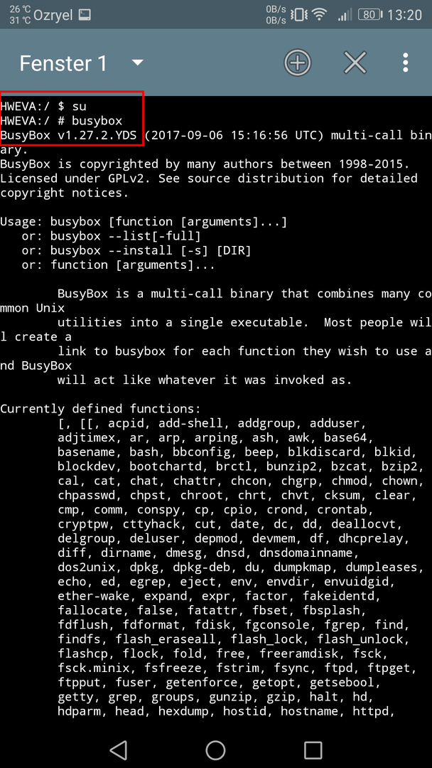

Das geht leider nur mit dem Root Checker Pro
Stattdessen könnte man sich den Terminal Emulator installieren und einfach busybox eingeben.
Das erste der Ausgabe ist die Versionsnummer, da muss man wieder hochscrollen. Siehe Screenshot

@Ozryel Das mit dem Terminal ist ein guter Tipp. :thumbup:
Ansonsten gehts noch mit der Gratis App JRummy Root Check. Doch die ist Werbungslastig.
Ich empfehle auf jeden Fall die BusyBox Installation zu prüfen.
Und wenn es mit der von YashdSaraf klappt, gut.
