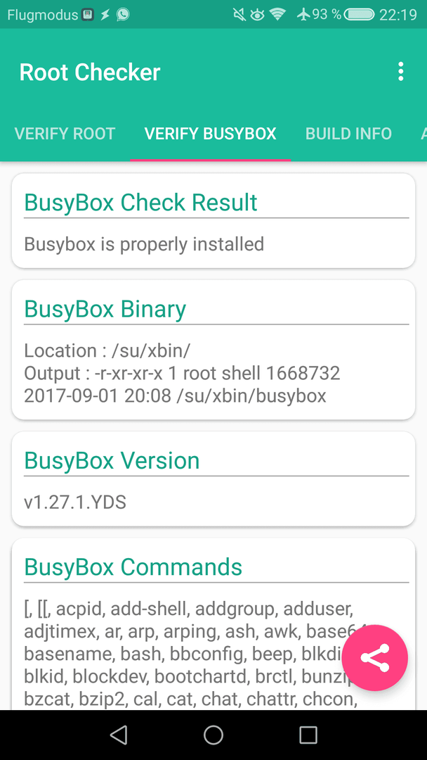

Also auf meiner Stock läuft BB 1.27 geflasht mit TWRP von OldDroid.
Wird auch im Rootchecker angezeigt.
1.27.1 oder 1.27.2?
Sorry 1.27.1
[doublepost=1505161394,1505161342][/doublepost]Siehe hier
[doublepost=1505162133][/doublepost]SuperSUv2.82-EMUI5-dm-verity-Permissive.zip
Habe aber nach dem Update auf B390 damit neu gerootet. Vllt hat es deswegen funktioniert. Danach hat auch V4A geklappt. Hoffe es hilft weiter.

1.27.1 ist doch die Version die im ROM integriert ist
Oder gab's da zwischendurch noch ein Update an das ich mich nicht erinnere?
Wie hast du denn versucht die busybox 1.27.2 zu flashen?
Ich habe eine Weile Magic Rainbow Magisk Edition probiert, aber dann wegen Akkuproblemen wieder gewechselt. Wie ich jetzt weiß, vermutlich zu voreilig. Egal, ich habe nach der Updateempfehlung von tecalote die zip über den Magiskmanager geflasht. Von der 1.27.2 weiß ich ehrlich gesagt gerade nix. Habe mir die 1.27.1 auf xda besorgt und mit TWRP geflasht als ich das Stockupdate gerootet hatte.
[doublepost=1505164035,1505163861][/doublepost]Busybox-1.27.1-YDS-UNIVERSAL.zip
Beim flashen der Busybox von YashdSaraf YDS gibt kein Problem, wenn das System mit SuperSU gerootet ist.
https://github.com/yashdsaraf/bb-bo...201709061512/Busybox-1.27.2-YDS-UNIVERSAL.zip
Einfach in TWRP flashen, fertig.
Nur im Bezug auf Magisk haben manche damit Probleme, andere wiederum wie @Ozryel - nicht.
Hängt wahrscheinlich von der unterschiedlichen Konfiguration ab.
