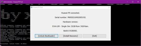

Ja code habe ich nun aber ich kann es nicht unlocken der verweigert gerade die Codes kann das Tool auch nicht als Administrator ausführen.
Der sagt immer Remote code is not allowed?
[doublepost=1494620779,1494620670][/doublepost]siehe screenshot :)

Hast du auch das hier gemacht in der Entwickler Einstellungen
Siehe Foto
Die OEM aktiviert siehe Foto
Wird gerne vergessen. So war es bei mir Mal gewesen.
selbst mit fastboot oem unlock manuell funktioniert das nicht oder muss ich noch unter entwickleroptionen OEM Entsperren aktivieren ist momentan deaktiviert? aber stand doch deaktiveren?
@Ohle76 also doch aktivieren :D scheiße wenn man den halben Tag auf Englisch unterwegs ist :D
Reaktionen: Ohle76
Auf aktivieren [emoji6]
Mein Freund ist alles kein Problem. Dafür sind wir ja alle hier.
Aktivieren dann müsste es klappen.

GESCHAFFT THX for Support an alle und an @Ohle76 @tecalote :)
