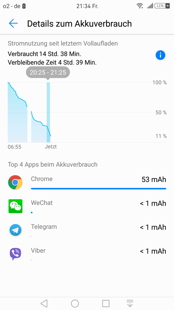

Ich habe nun eine gute Woche das Akkuverhalten und den Verbrauch in Relation zu meiner täglichen Verwendung beobachtet.
Ich habe festgestellt, dass bei mir Chrome den meisten Akku zieht.
Unter Android 7 ersetzt Chrome das WebViewGoogle (auch unter dem Namen Android System WebView bekannt)
Chrome übernimmt sozusagen diese Funktion.
Das WebView ist trotzdem im System präsent (muss es auch, den wenn jemand Chrome deinstalliert - aktiviert es sich automatisch wieder, ansonsten, solange Chrome da ist, ist es automatisch eingefroren)

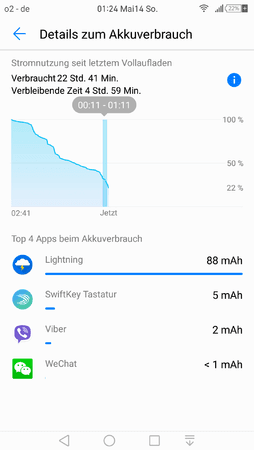

Nun hab ich zum Vergleich Chrome gelöscht und einen alternativen Browser verwendet.
Der Akku hielt bei gleicher Benutzung um vieles länger, sogar länger als unter MM.
Das finde ich schade, denn ich verwende Chrome gern. Alternativ wäre für mich noch Firefox interessant, mit den anderen Browsern kann ich nicht so richtig warm werden.
Werde mal Firefox testen, was der an Akku zieht.
Mir geht's halt auch um die sync Funktion, sodass ich am PC oder p9 dieselben Tabs mit einem Klick öffnen kann.
Lighting habe ich probiert, der hat leider einen Bug
[doublepost=1494783119,1494781807][/doublepost]Hier muss ich aber noch relativieren, was @sierra35 gesagt hat.
Den beim ersten Mal hatte ich über TitaniumBackup die Daten von Chrome wiederhergestellt. (78 offene Tabs)
Gestern habe ich neu geflasht und die Daten für Chrome nicht wiederhergestellt.
Muss jetzt noch ne Weile Chrome beobachten, wie er sich "Clean" macht in Bezug auf Akku.
@Ohle76 Eines von beiden muss drauf sein - entweder Chrome oder WebView - sonst bootet das System glaub ich nicht!
Und wie gesagt, dass WebView hat ja sogut wie keinen Akku verbraucht.
Das WebView ist eine wichtige systemrelevante Engine.

@Ohle76 Ich hatte den Eindruck, dass System WebView ohne Chrome kaum Akku verbraucht. Während Chrome, der dieses ersetzt, wesentlich mehr brauchte.
So hatte ich nach 14 Stunden noch 11% Akku mit Chrome und ohne Chrome nach 22 Stunden noch 22% - bei etwa gleicher Benutzung des P9.
Aber vielleicht lag es ja wirklich nur daran, dass ich in Chrome alte Daten wiederhergestellt hatte.
Jetzt, wo alles clean ist, beobachte ich Chrome nochmal ein paar Tage.
