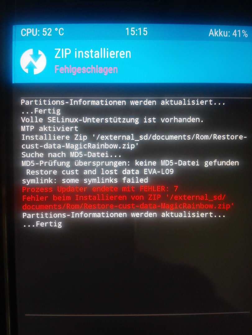

Hier die Fehlermeldung vom installieren der Rescue

@okadererste okay, dann muss ich in der Zip was korrigieren.
Melde mich am Abend nach der Arbeit mit neuer zip.

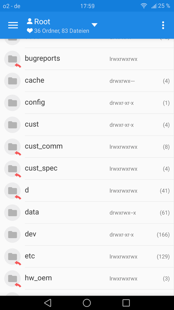

@okadererste Dann scheint es wohl trotz Fehlermeldung geklappt zu haben?
Es hat trotz der Fehlermeldung alles funktioniert, das freut mich.
Der Fehler kam nur zustande, weil ich einen Symlink zuviel drinnen hatte - nämlich /cust_comm zu cust/hw/eu. Dieser war ja schon vorhanden...
Flash hat wie gesagt gepasst, alles ist, wo es sein soll und
Design geht und Huawei ID Account ist übernommen wurden HiCare
...passt auch, ging vorher nicht, bzw. war nicht vorhanden.
Und die HD Optionen, die es in der c432 nicht gibt, sind auch wieder weg... ;)
Alles gut!

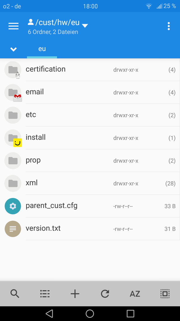

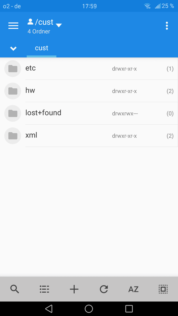

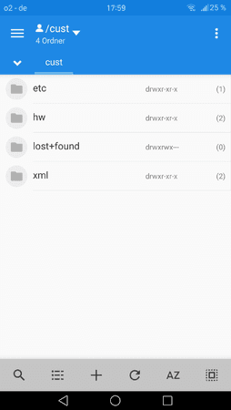

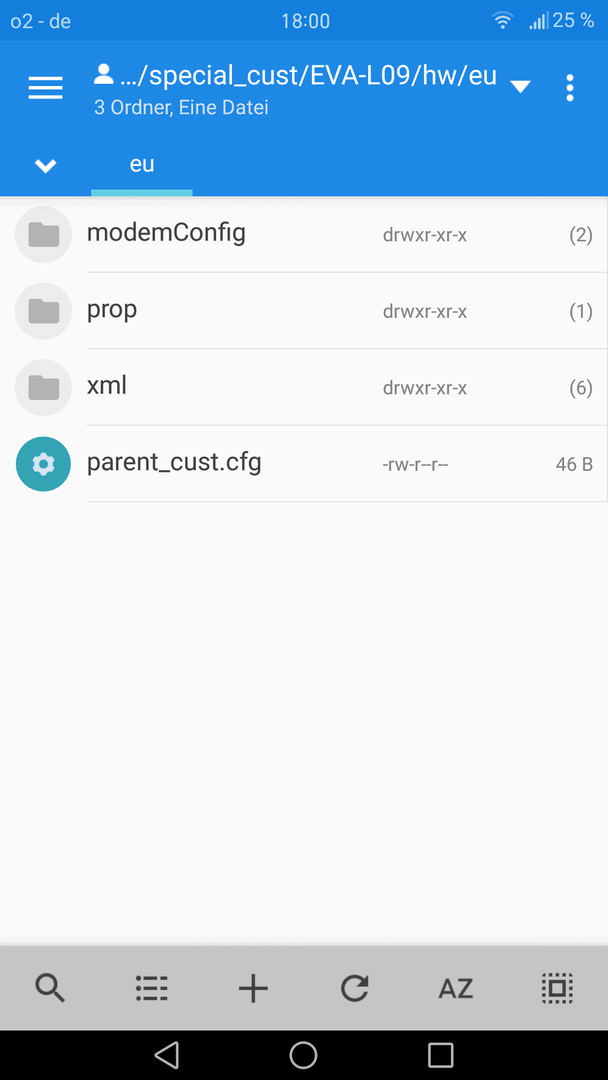

Ich war aber die ganze Zeit auf c432 "laut Anzeige".
Da du ja meine Cust hast kannst du bestimmt vergleichen was bei meiner jetzt anders war und bestimmt für ein Update der Rainbow verwenden.
Reaktionen: Tecalote
@okadererste Ja, Dein System beruht auf c432, aber es fehlten die ganzen Konfigurations-Dateien in der cust Partition, wodurch u.a z.b die Themes und die Huawei ID nicht funktioniert haben.
Es war nur noch die cust_spec mit Inhalt, cust und cust_comm waren leer und es fehlte der Symlink von cust zu.
data/cust/hw/eu.
cust_spec habe ich verglichen, ist identisch mit dem original.
Dieser Symlink wird offenbar nicht gelöscht, wenn man "aus Versehen" cust statt cache wiped :rolleyes2:
Jedenfalls habe ich daraus auch etwas gelernt und es hat mich auf eine Idee gebracht und ja, ich lasse neue Ideen immer gerne in neue Roms einfließen :smile:

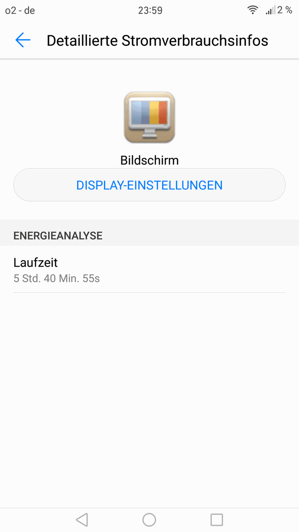

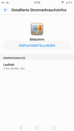

[doublepost=1495000634,1494998227][/doublepost]Ein kurzer Zwischenstand.
Dank @tecalote habe ich wieder ein optimales System.:thumbsup:
Durch viel lesen,schreiben, Downloads und Upload. Könnte ich gestern Mal ein Akku Stress Test machen.
Zusammenstellung.
Am Ende knapp 6 Std DOT.
Alles außer Bluetooth an.
WLAN Aktiviert und über WLAN+ steuern lassen.
300mb Daten geladen über Mobilfunk
500mb Daten über WLAN
Browser
Spielen und paar Videos (Musik,Tuts).
Ich denke das kann sich sehen lassen.
Solche Werte habe ich mit Stock Nougat noch nie geschafft.
