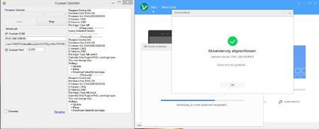

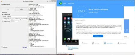

  • HIER DIE ANLEITUNG - WIE IHR VON DER EVA-L09 b182 AUF NOUGAT KOMMT -WENN EUCH PER OTA NUR DIE b210 ANGEBOTEN WIRD:
Ihr benötigt dafür zwei Programme für den PC:
1) HiSuite: HiSuite - Android Smart Device Manager - Huawei Device., Co Ltd..
wenn HiSuite am PC installiert ist, bitte gleich ein angebotenes Update der HiSuite installieren (wegen USB Treiber).
2) Huawei Updater: MEGA
Rar-Datei entpacken (HuaweiUpdater.exe und HuaweiUpdater.exe.config) - Anleitung funktioniert für EVA-L09
  • Im P9 Entwickler-Optionen aktivieren (7x auf Build-Nr. in Einstellungen "Über das Telefon")
  • USB-Debugging aktivieren und gleich auch OEM-Entsperrung (für später)
  • Erweiterte Einstellungen /Sicherheit:
  • HiSuite HDB zulassen - einschalten
  • Unbekannte Quellen zulassen - einschalten
  • Einstellungen /Display - Ruhezustand auf 2 min umstellen
  • P9 per USB mit dem PC verbinden - P9 bleibt während der ganzen Vorgänge mit dem PC verbunden!
  • Huawei Updater starten (rechtsklick, als Administrator ausführen)
  • Auf der linken Seite unter Advanced macht ihr ein Häckchen bei Custom Rom und schreibt darunter (exakt) bei Custom ROM Version: EVA-L09C432B361
  • Bei Custom URL setzt ihr (exakt) folgenden Link rein: http://update.hicloud.com:8180/TDS/data/files/p3/s15/G753/g104/v73574/f1/
  • Bei Custom Port ein Häckchen rein (41279) - oben links noch nicht auf Start klicken
  • Nun HiSuite starten - am Display des P9 "Verbindung im HDB-Modus zulassen" mit immer von diesem Computer zulassen und ok bestätigen. Hi Suite wird auf ihrem Gerät installiert - mit ok bestätigen.
  • Am Display des P9 erscheint die das System-Update App (mit dem OTA auf die b210) - Google Geräteaktivität akzeptieren, System-Update App SCHLIEßEN.
  • Schiebt das HiSuite Fenster am Desktop nach rechts und das Huawei Updater Fenster nach links - damit ihr beides im Blick habt.
  • Nun öffnet in der HiSuite oben rechts die Einstellungen /Allgemein /Proxy Einstellungen - und wählt
  • benutzerdefinierter Proxy: 127.0.0.1
  • Port: 41279 - MIT OK BESTÄTIGEN
  • Nun klickt ihr im Huawei Updater auf Start und in der HiSuite auf Systemaktualisierung - dann wird Euch angezeigt, dass die b361 verfügbar ist!
  • Nun klickt ihr auf Aktualisieren - falls am P9 wieder das Update-Programm sich öffnet: IGNORIEREN! HiSuite lädt dann die b361 runter, installiert sie, startet das P9 neu, EMUI-Installation mit anschließender EMUI-Optimierung.
  • Sobald das Gerät vollständig in den Homescreen gebootet ist - stoppt ihr den Huawei Updater (Huawei Updater danach schließen) - und in der HiSuite öffnet ihr wieder die Einstellungen und schaltet den Proxy wieder aus! (mit ok bestätigen)
  • Am Gerät erscheint nun "Zugriff auf Gerätedaten zulassen" - mit ja bestätigen, danach RSA-Schlüssel mit "von diesem Computer immer zulassen" und ok bestätigen!
  • Dann klickt ihr in der HiSuite nochmal auf Systemaktualisierung: Nun bekommt ihr ganz offiziell die b378-Full angeboten!
  • Auf Aktualiseren klicken - dauert genauso wie beim ersten Mal, bis die Aktualisierung durch ist.

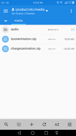

@whitefreddy Also, das kann mehrere Gründe haben.
Die Bootanimation ist unter Nougat in
/product/etc/media/
Ist diese bei Dir auch noch dort?
Hast Du dirty über bestehendes System geflasht? Ich habe festgestellt, dass dies unter Nougat immer zu irgendwelchen Fehlern führt und nicht passiert, wenn man Dalvik/Art, Cache, Data und System wiped - wie ich es im OP geschrieben habe.
(Sonst sollte hier nichts gewipped werden) Also zuviel ist nicht gut und zuwenig auch nicht.
Das mit der Umstellung der Bootanimation kann auch passieren, wenn man unter Arbeits-und Datenspeicher den Standardpfad verändert.
Dafür habe ich das mit dem SDPath eingebaut - ne andere Methode, die dem Gerät einen zweiten internen Speicher vortäuscht, der in Wirklichkeit die externe SD ist.
