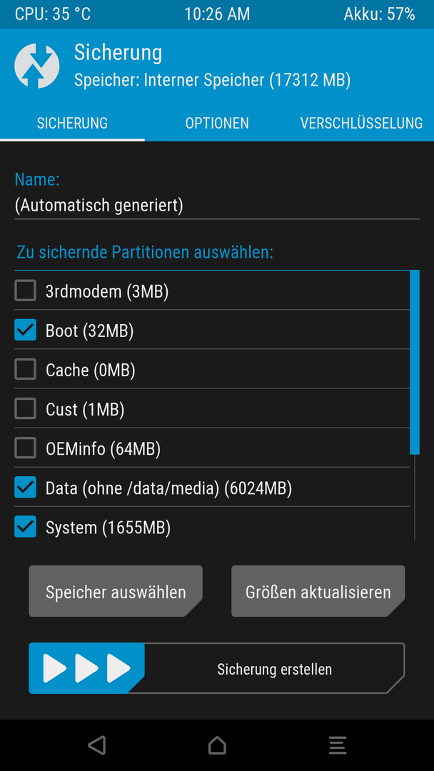

Lohnt sich so ein Backup? Habe ich nicht gemacht
@bluedesire Natürlich nicht alles vom internen Speicher, nur wenn in DCIM ev. Fotos sind, bzw unter Download Dateien oder im HWThemes Ordner vielleicht Theme, die man selbst dort rein getan hat - oder ev der WhatsApp Ordner mit seinen Media Dateien - sowas gegebenenfalls.
@tecalote Apps schon, aber halt Jungfräulich ohne Daten, unter MM stand nur data, ohne das in Klammern . Konnte man halt komplett sichern/wiederherstellen.
WEnns aber so aussehen muß ists ok

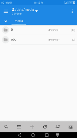

@whitefreddy Das darf man nicht falsch verstehen /data/media ist nichts anderes als der interne Speicher.
Ich habe gestern, als ich meine SuperSU Zip getestet habe, vorher ein TWRP Backup gemacht.
Beim ersten Mal war noch ein Fehler in der zip. Dann habe ich mein Backup wiederhergestellt = alles da! Alle Apps samt Daten.
Gehe mal mit einem Root Explorer auf:
/data/media
Dann siehst Du das vom Screenshot.
Darin sind zwei Ordner:
0 und obb.
0 ist der interne Speicher
obb ist der Ort, wo Spiele zB manchmal ihre Daten ablegen.
Aber wenn man nicht ein Downgrade auf Marshmallow macht, wird dieser Pfad nicht gelöscht.
Wenn man in TWRP /data wiped - wird /data/media auch nicht gelöscht.
Alles klar? :rolleyes2:
Reaktionen: whitefreddy
@tecalote
Ok die zwei Ordner sind vorhanden und vielen Dank für die Erläuterung :thumbup:

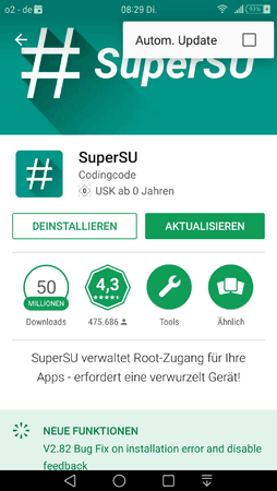

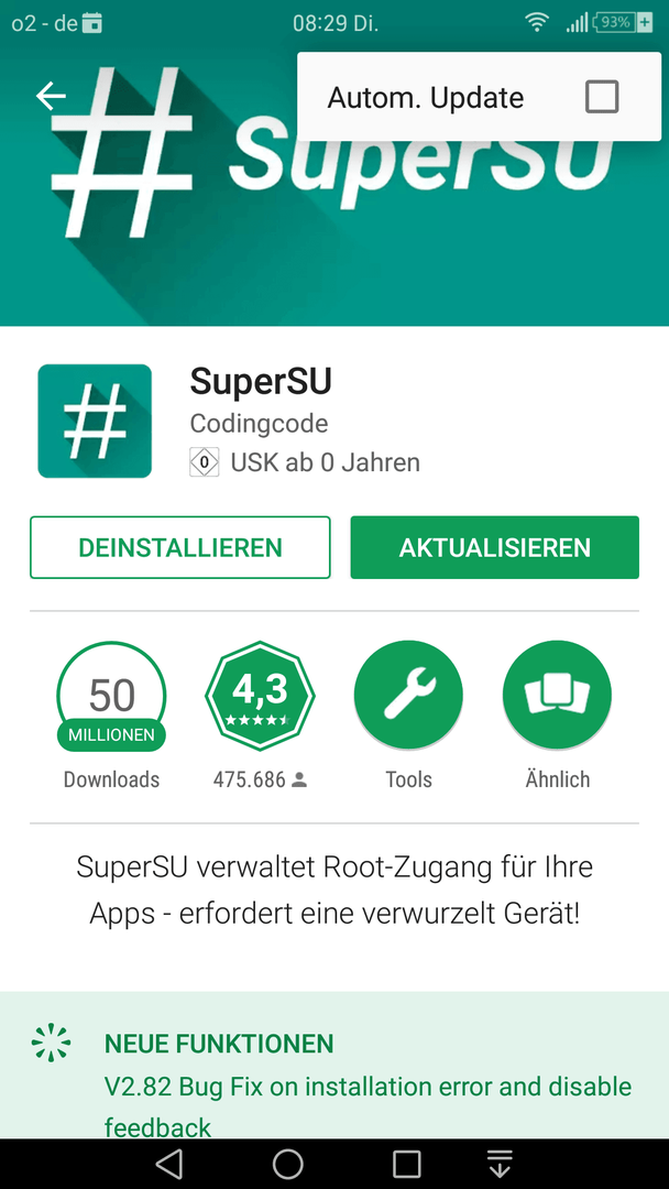

Moin - ich arbeite an einer Lösung für SuperSU 2.82 - dauert noch. Ist diesmal schwierig, aber ich bin nen Schritt weiter gekommen.
Fand SuperSU zuerst die Binary gar nicht, wird sie jetzt nach dem flashen gefunden, SuperSU sagt aber: sie sei belegt (occupied) :)
Ihr könnt vorübergehend im Playstore das automatische Update für SuperSU deaktivieren, bis ich die Lösung habe.
