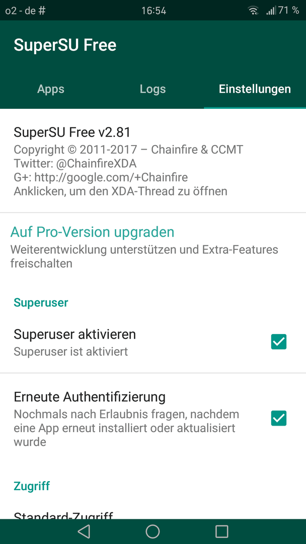

Fuck
Ich war zu voreilig.
Habe das Update geladen und neugestartet.
Ich habe aber die 2.81 bekommen.
Binär Update geht aber auch nicht.
Soll ich erst Mal alles so lassen?
Sehe kein Fehler.
Außer die Meldung in der Statusleiste

@okadererste Erstmal lassen, wie gesagt, ich arbeite heute Abend an einem Update
