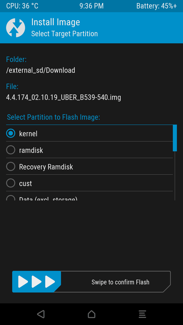

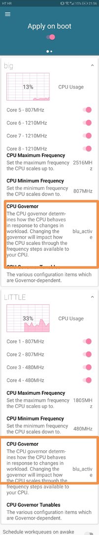

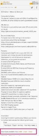

Entschuldigung für die Übersetzung von Google in Deutsch:
Wenn Sie mehr Anpassungen wünschen, können Sie den Stock Kernel durch Eco Kernel von @dkionline ersetzen:
[KERNEL][P9][8.0+] ECOKernel Starter v0.1
Wählen Sie für b540 seinen b539-540 Eco Kernel.
Flash nach TWRP (zum Kernel) oder von Fastboot:
Code:
Fastboot flash kernel 4.4.174_02.10.19_UBER_B539-540.img
Um den Eco Kernel zu verwalten, verwenden Sie den Kernel Adiutor (root erforderlich) von Playstore:
https://play.google.com/store/apps/details?id=com.grarak.kerneladiutor
Erzwingen Sie beispielsweise Blu_Active Governor, um etwas Batterieverbrauch zu sparen.
Wichtig:
Wann werden Sie für OTA Update gehen, müssen Sie den Stock Kernel (auch Stock Ramdisk und Stock Recovery) wiederherstellen.
