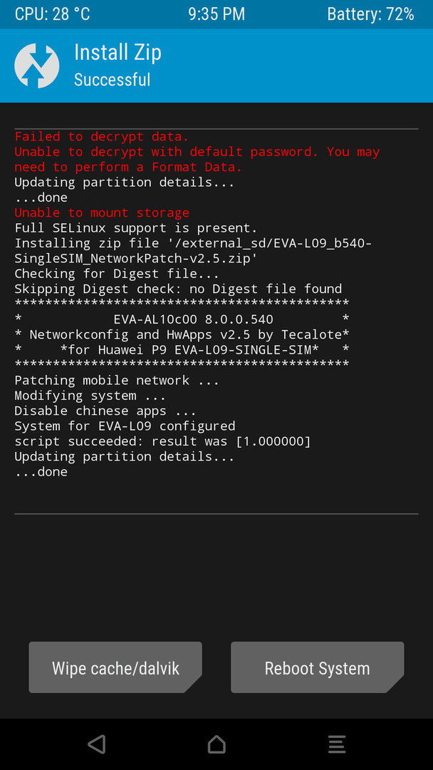

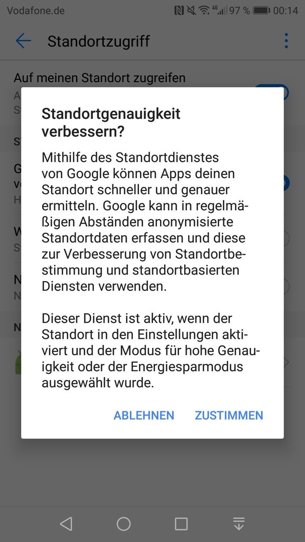

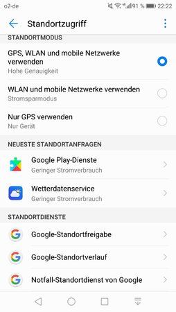

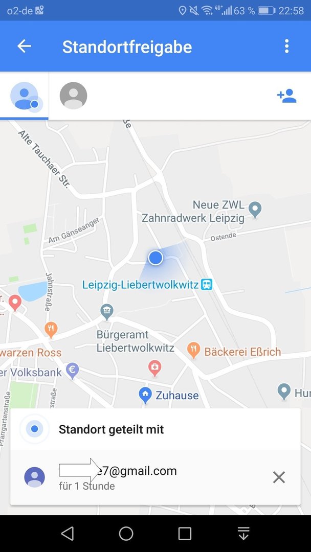

So, der Final für EVA-L09 ist fertig. Location Sharing ist gefixt. Da wird sich u.a @Bella70 freuen.
→ Standortbestimmung hat schon immer funktioniert - aber man konnte den Standort mit niemanden teilen, weil das Gerät keine Standortinformationen gesendet hat. Deswegen ging zum Beispiel auch die Google Umfrage App nicht.
Ist nun gefixt.
Jetzt muss ich den Patch noch für EVA-L19 - EVA-L29 und VIE-L09 sowie VIE-L29 machen. Das ist noch ein wenig Arbeit, aber nicht mehr soviel. Das werde ich morgen im Laufe des Tages/Abends schaffen. Am schwierigsten war es, den Prototyp des neuen Patches hinzubekommen, auf dem alle anderen (mit leicht veränderten Konfigurationen) aufbauen.
Spätestens Mittwoch beginne ich mit dem Thread Update und Donnerstag sollte alles online sein.
Reaktionen: Elmo82, mueckenviech, zabbaluga und 4 andere

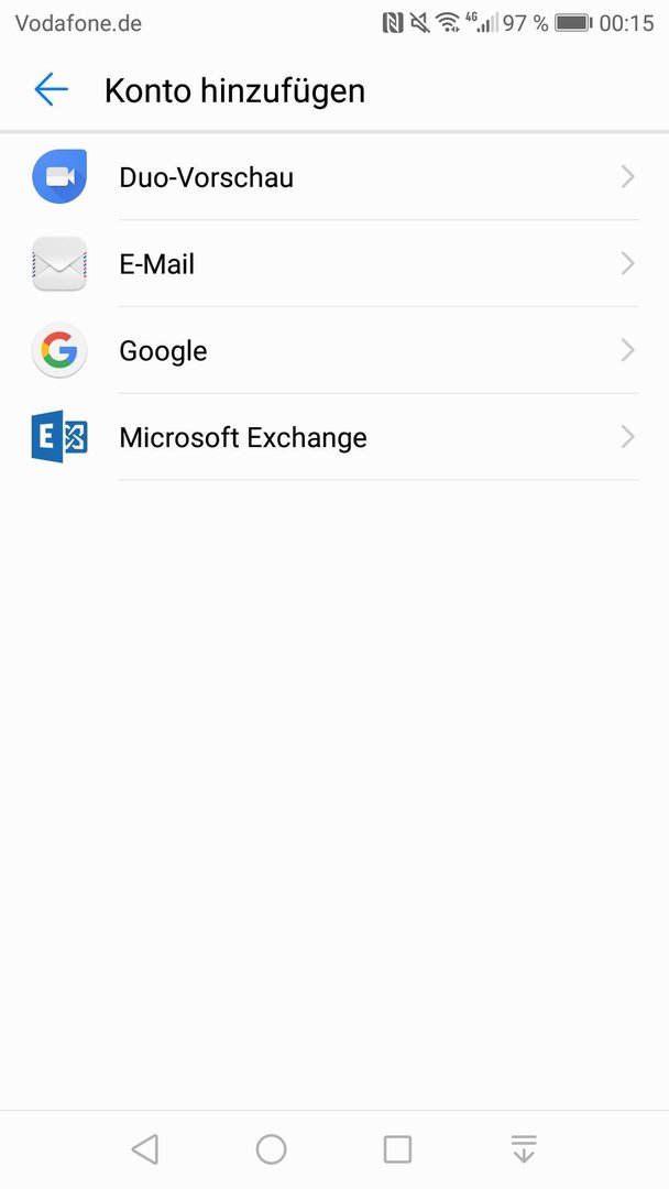

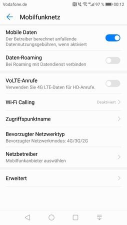

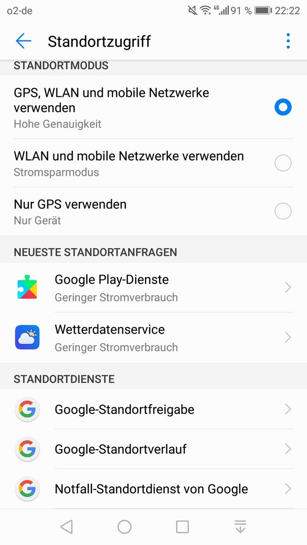

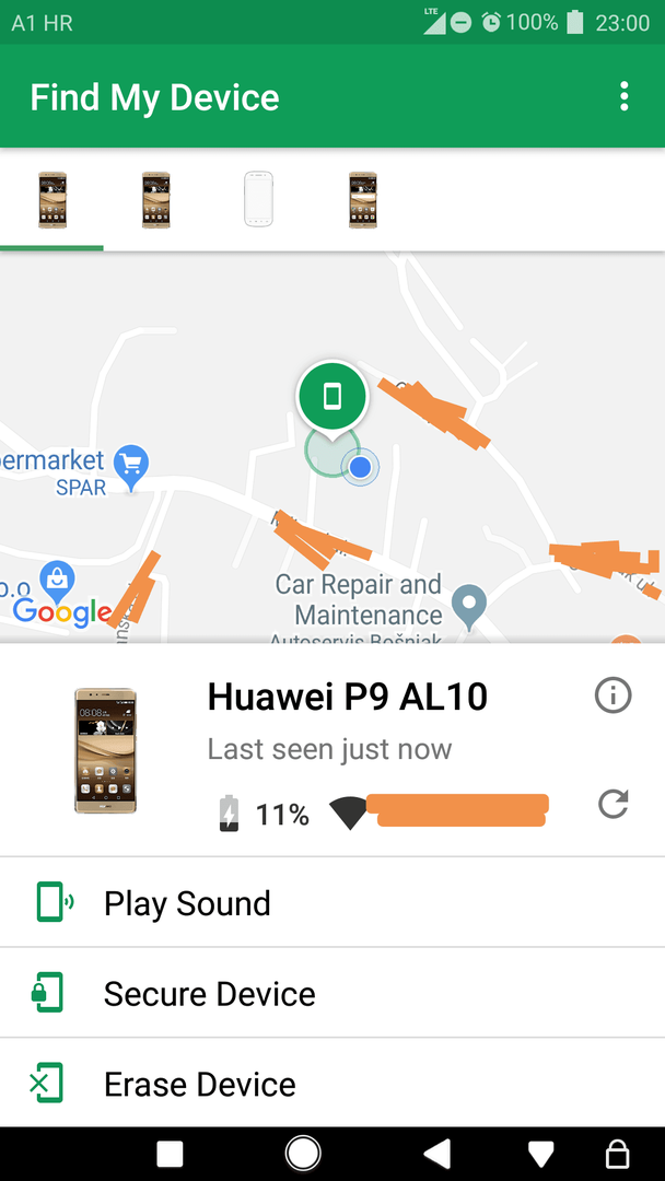

Find My Device (abhängig von der Sharing Location) funktioniert jetzt mit dem neuen Patch.
Herzlichen Glückwunsch zu Ihrer harten Arbeit und Ihrem Wissen

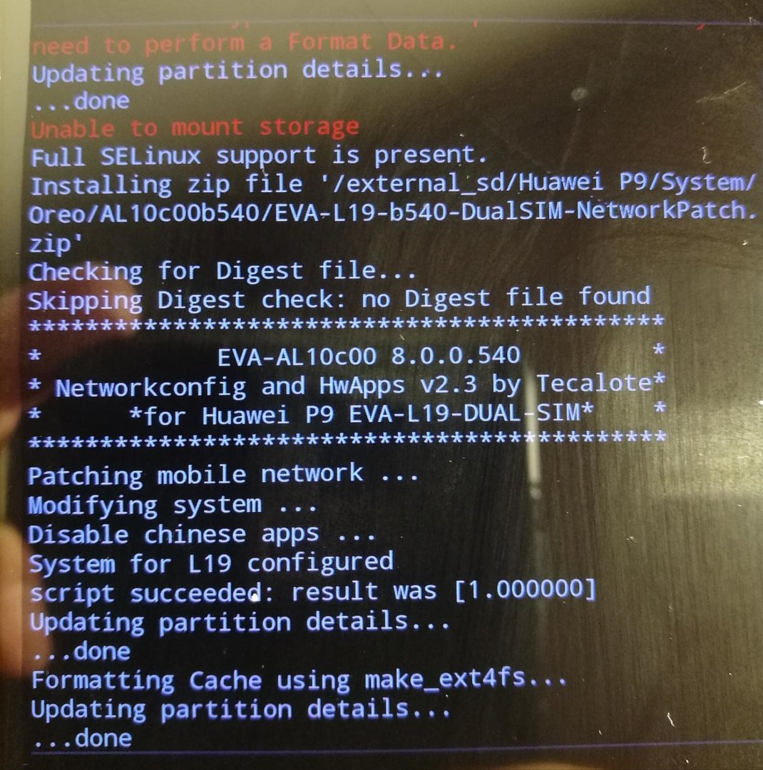

Bearbeitet von: beicuxhaven - Grund: Unnötiges Direktzitat gelöscht
Reaktionen: Elmo82, fenie, Tecalote und eine weitere Person

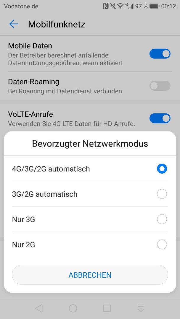

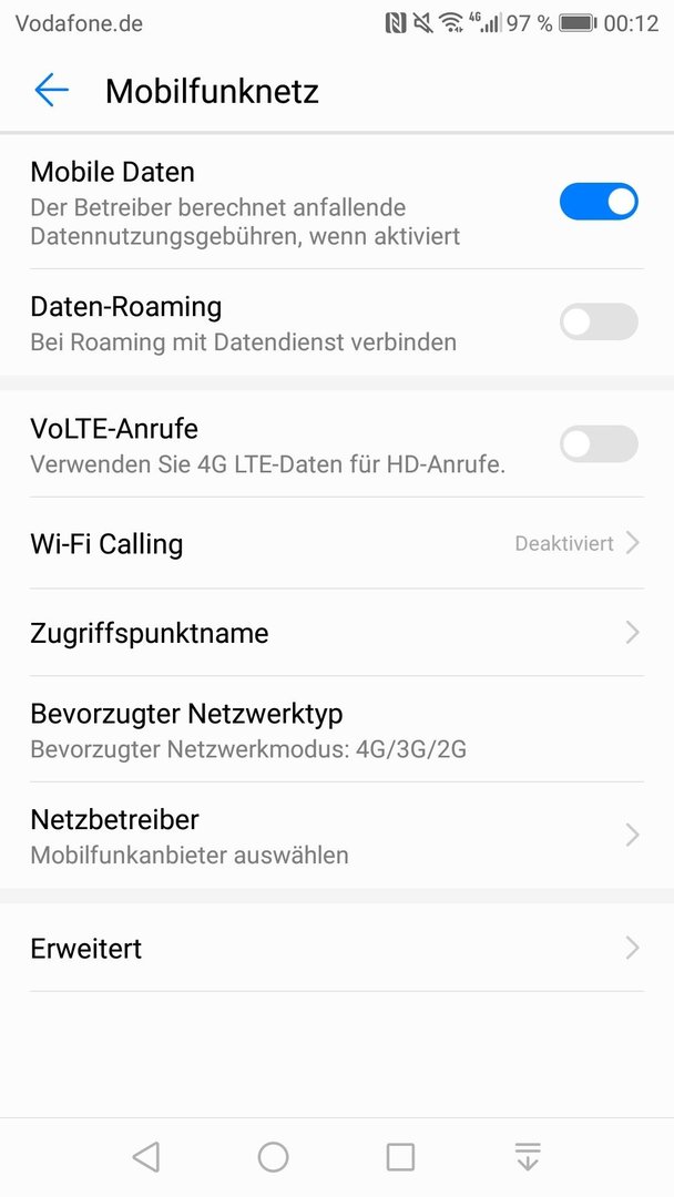

Funktioniert VoLTE eigentlich jetzt auch?
@DavidLacht Am P9 konnte ich es leider nicht fixen. Das wird erst beim nächsten Release sein.
Beim P9 Plus besteht die Chance eventuell (da es in der Hinsicht anders konzipiert ist), ich teste den neuen Patch erst in Bezug darauf, kann es im Moment noch nicht sagen. Mal schauen.

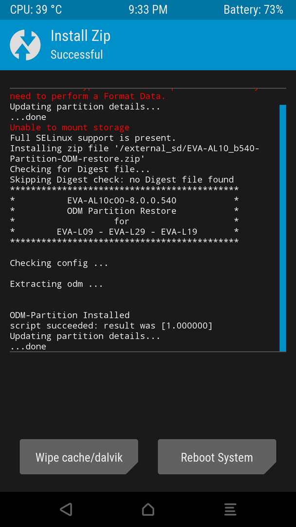

  • Nun müsst ihr die drei-teilige Firmware der b540 ebenfalls in den Ordner HWOTA kopieren - zwei der zip Dateien müssen dann umbenannt werden (das steht in der Textdatei und das kennt ihr schon vom Rebranden her).
  • Danach USB Verbindung trennen und einfach ins Oreo TWRP starten und über "Installieren" zum Ordner HWOTA auf externer SD navigieren - und aus diesem Ordner NUR die ExtSD-FirmwareUpdateScript.zip flashen.
  • Das Skript startet das P9 neu, flasht automatisch das EMUI Nocheck Recovery (dauert ein paar Minuten bei schwarzem Bildschirm) danach startet das EMUI Recovery das Firmware-Update und führt es bis 100% durch, mit anschließendem Neustart.

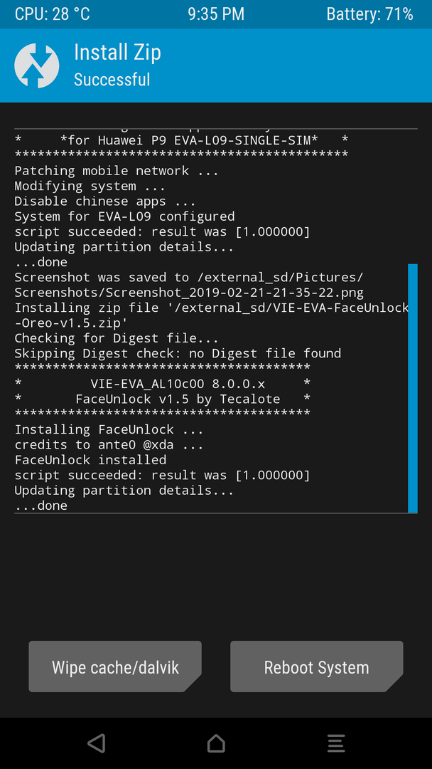

Flashen der NetworkPatch-v2.6.zip + der VIE-EVA-FaceUnlock-Oreo-v1.5.zip
Nun könnt ihr die neue Netzwerk-Patch zip und auch gleich (optional) die neue Version von FaceUnlock flashen. → keinesfalls die alte Version in Verbindung mit dem neuen Patch !!
Es empfiehlt sich, danach, vor dem Neustart aus dem Hauptmenü von TWRP über "Erweitertes Löschen" (Schaltfläche unter "Löschen") NUR den Cache zu wipen und danach ins System neu starten :)

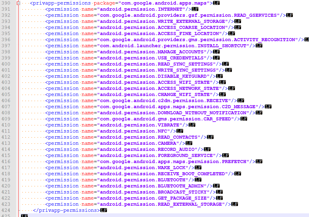

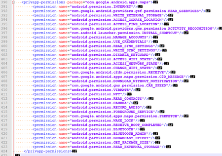

Um Euch einen Eindruck zu vermitteln, was man hier so zu bearbeiten hat, wenn man so einen Patch macht, hier noch ein Bildchen (manuelles Setzen von Berechtigungen - i.dem einen Fall für Google Maps - was aber lange nicht alles ist, was man dafür machen muss, dass etwas funktioniert)
[doublepost=1550811969,1550808698][/doublepost]Und das Wichtigste hätte ich im Changelog bald vergessen zu erwähnen:

@tecalote Wow... Gute Arbeit, vielen lieben Dank! Da wird sich unter anderem @justinh13 freuen. :D
Liebe Grüße :1f607:

Hallo hab Mal ne Frage zu den Patch .die Patchs sind wie sie gesagt haben nur mit ota aus, muss ich nicht auch die originale odm Partition wiederherstellen wenn ich jetzt von der b535 auf die b540 Upgrade. Ich kann doch auch bei ota enable wenn es das dann gibt twrp drauflassen und bevor das Update installiert das originale emui Recovery Flashen.
@justinh13 Um Deine zwei - drei Fragen zu beantworten:
1) Für das Update von der b535 auf die b540 über das manuelle Update brauchst Du erstmal nichts wiederherzustellen.
2) Wenn Du dann auf b540 bist - dann ist die Wiederherstellung der odm von der b540 und auf der b540 vor dem flashen des Netzwerk Patches nötig.
Die zip zum flashen gibt es dazu und sie ist für die b540.
3) Das mit OTA kannst Du halten wie Du es möchtest.
Deswegen habe ich auch Methode 1 erwähnt.
