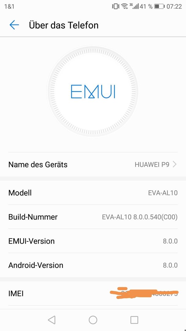

Ich hätte noch gerne von Dir einen Screenshot von Einstellungen /System /Über das Telefon (IMEI darin bitte ausblenden) wegen der Build-Nummer.
Du kannst mir auch nur die (gesamte) Build-Nummer aufschreiben - will nur sehen, ob die Installation ordnungsgemäß ist.
Weitere Frage: Hast Du ein Backup vom früheren System (das Du eventuell vor dem Rebranding angelegt hast) wiederhergestellt?
Die Fragen meinerseits beziehen sich auf Dein Akku Problem.
Die Updates, welche im Telefonmanager angezeigt werden, guck ich mir am Abend an (auf meinem Testgerät) und werde dazu ebenfalls was schreiben.
Dann ist es nicht gerootet.
Zum Backup..nein...kein Backup und auch nix wiederhergestellt.

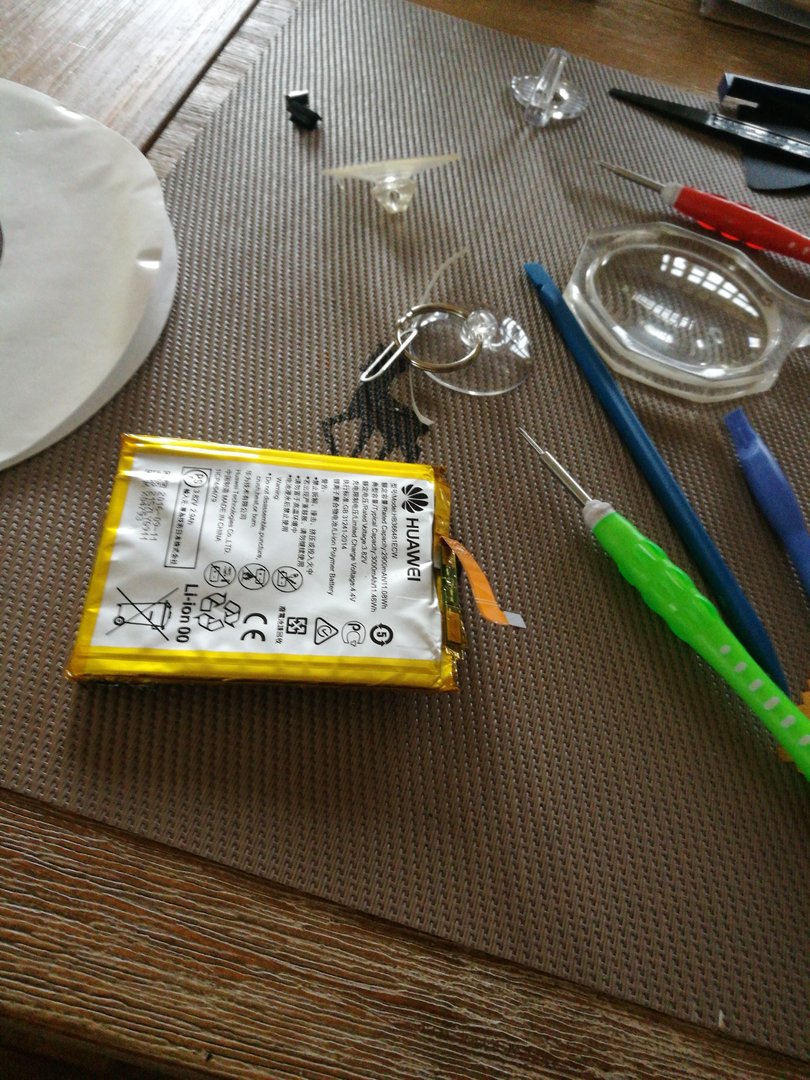

So...der Akku kam schon heute .Sollte erst mi-do kommen. Naja..nun ist er eingebaut und ich bin mal gespannt. War ne Sache von ca. 30 min. Der alte klebte fest wie nur was. Musste den mit ziemlichen Kraftaufwand raushebeln.
Bis Denne.....
[doublepost=1553007858,1553007759][/doublepost]Achso....diese andere Sache hatte übrigens nichts gebracht.

@Hotte5 Hast Du fein gemacht :thumbup:
Reaktionen: Hotte5 und DavidLacht
@tecalote Hmmmm.... War das jetzt ironisch gemeint???
@Hotte5 Ne, find ich wirklich klasse, wenn sich jemand traut, das "Ding" selbst zu öffnen und einfach den Akku zu tauschen.
Ich meine selten etwas ironisch.
Ich hoffe, dass sich das Akku Problem damit gelöst hat.
