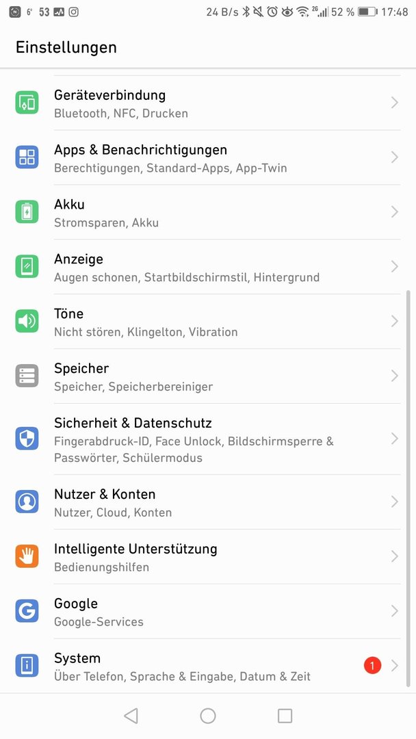

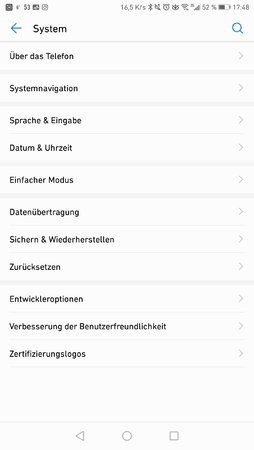

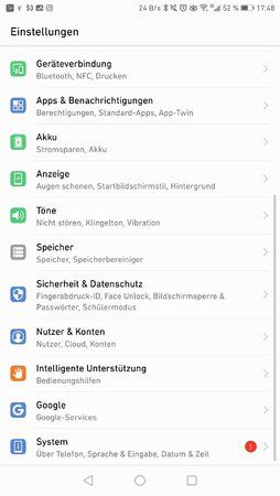

Nun folgendes Problem (bzgl. OTA-Updates):
Bevor ich die Disable-OTA.zip geflasht habe, hatte ich noch ein Systemupdate angezeigt bekommen von der B537. Das Gerät hat wohl erkannt, dass eine Modifikation (in dem Fall Root) vorgenommen wurde und wollte das alte Standard System wiederherstellen, weshalb ich wohl auf die B537 erneut aktualisieren sollte. Das Update habe ich nicht gemacht. Nun habe ich die Disable-OTA.zip deaktiviert, und das Systemaktualisierungs-Menü wurde aus den Einstellungen entfernt. Es wird mir aber immernoch eine „1“ angezeigt. Ist das ein fehlerhafter Bug? (Siehe Screenshot)
Das stört mich nicht weiter, ich wollte das nur Mal erwähnen, so wie ich das eigentlich immer tue. :1f602:
Aufjedenfall nochmals vielen Dank euch beiden für die Hilfe!
Liebe Grüße :)
Reaktionen: Tecalote
Kein Bug.
Versuche Folgendes:
- Aktivieren Sie den Flugzeugmodus
- Aktivieren Sie in TWRP OTA
- Starten Sie neu und von Einstellungen / Apps, System-Apps, System Update und löschen Sie dessen Daten und Cache
- Von TWRP Deaktivieren Sie OTA
- Starten Sie neu, deaktivieren Sie den Flugzeugmodus
Bearbeitet von: beicuxhaven - Grund: DZ entfernt
Reaktionen: Tecalote und DavidLacht
@zgfg Dankeschön :)
Ich probiere das Mal und berichte dann das Ergebnis hier als EDIT.
EDIT (Ergebnis): Es hat funktioniert. Vielen Dank! :1f607:

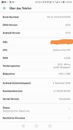

Ist es eigentlich normal, dass nach dem Ändern des Kernels (in diesem Fall vom Stock zum ECO Kernel) in den Einstellungen > System > Über das Telefon > Kernel “Unavailable“ steht?
Vorher stand da android@localhost.com oder sowas
(Siehe Screenshot)

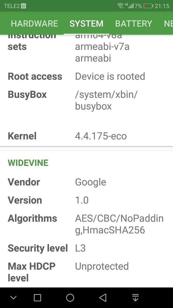

@zgfg Hab mir gerade GPU-Z installiert, und dort wird der ECO Kernel angezeigt. In den Einstellungen jedoch nicht. Ist wahrscheinlich nur ein Software Fehler oder sowas, aber wenn das in GPU-Z angezeigt wird, dann sollte alles in Ordnung sein :) Danke
@DavidLacht
Nur eine Saite, keine Sorge.
DevCheck zeigt auch
Reaktionen: DavidLacht
@DavidLacht Du hast den Kernel über TWRP geflasht.
Ich würde mal versuchen, diesen über Fastboot (nochmal) zu flashen:
Code:
fastboot flash kernel name-des-kernel.img
(*Name-des-Kernel = steht für den Namen /hier: anstelle natürlich den Namen des ECO-Kernel Image verwenden!)
→ wäre interessant, ob der Eintrag in "Über das Telefon" unter Kernel dann aufscheint.
Wenn nicht, sollte das auf alle Fälle @dkionline wissen und da wäre nun die Frage an ihn, warum das so ist.
Das Problem ist mir bekannt: Ein Commit müsste dafür verantwortlich sein, weiss aber noch nicht genau in welcher Version und um welchen Upstream es sich handelt. Um das herauszufinden, müsste ich alle durchtesten, aber ich hatte noch keine Lust dazu. Da der Kernel aber läuft, hat mich das nicht unbedingt beschäftigt und ja, der Kernel müsste auf der ganzen Hi3650 Serie basierend Android 8.0 laufen.
Reaktionen: DavidLacht und Tecalote

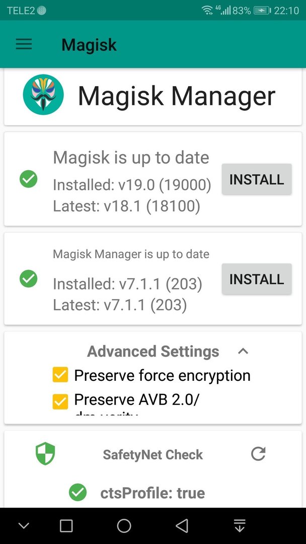

Hast du Magisk v19 beta auf P9 b540 installiert?
@zgfg Ja Yes
Reaktionen: DavidLacht, zgfg und Tecalote
Danke, auch auf Magisk v19.0 aktualisiert, alles ok

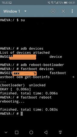

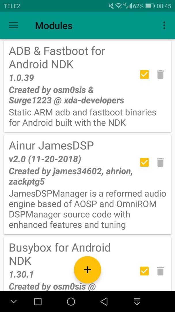

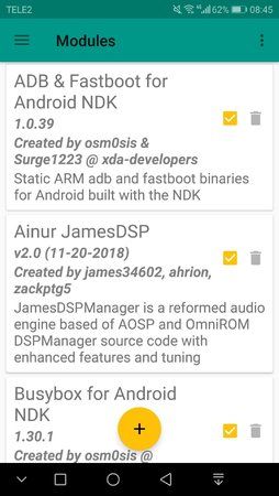

Mit dem Magisk-Modul: ADB und Fastboot NDK können Sie ADB / Fastboot vom Android-Telefon (anstatt vom PC) auf ein anderes Android-Telefon ausführen - cool :)
Telefone müssen über ein USB-OTG-Kabel angeschlossen sein
