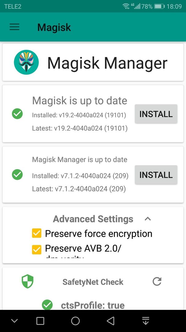

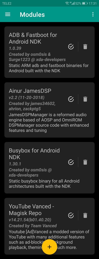

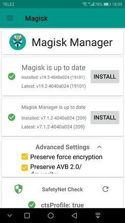

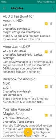

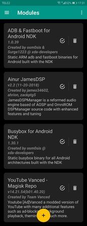

Sie können auf Magisk Manager v7.1.2 -208 aktualisieren und die Aktualisierung auf Magisk v19.1 durch direktes Update akzeptieren. Dies funktioniert problemlos mit b540 Patch02, wobei Verschlüsselung und AVB eingecheckt sind.
Eigentlich habe ich auch Magisk Manager v7.1.2-209 von Canary aus installiert: [DEV] Magisk Canary Channel - Bleeding Edge Builds
Kanarischer Kanal in den Einstellungen ausgewählt und auf Magisk v19.2 Canary aktualisiert - alles funktioniert gut.

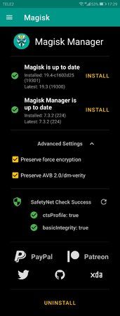

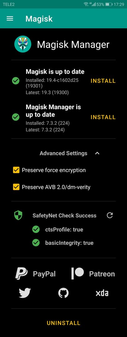

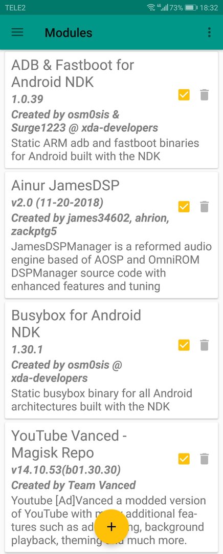

Nach einigen Problemen mit Magisk Manager-Updates gibt es jetzt stabile Versionen für Oreo:
Magisk Manager v7.3.1 (224)
Magisk v19.3 (19300)
Aktualisieren Sie Magisk Manager und anschließend Magisk per Direkt-Update

Wie geht das mit diesem Direktupdate? Ich lese das überall und weiß nicht wie. ich nutze die gezipte v19. 3
Reaktionen: DavidLacht
@beicuxhaven Einfach im Hauptfenster von Magisk (das beim Start des Managers offen ist) gucken, ob Magisk aktuell ist - wenn nicht, wird es angezeigt. Dort auf installieren klicken - dann hast Du mehrere Optionen...
Für das Update eines bestehenden Magisk wählst Du "direkt installieren" aus.
Damit wird Magisk unter laufendem Betrieb geflasht und danach ist ein Neustart nötig. :)
Reaktionen: beicuxhaven und DavidLacht
Danke dir. Dann habe ich immer eine falsche Reihenfolge genommen. Ich bekam immer die Fehlermeldung, dass der Manager nicht mit magisk kompatibel ist :1f605: Reihenfolge also beachten
Reaktionen: Tecalote und DavidLacht

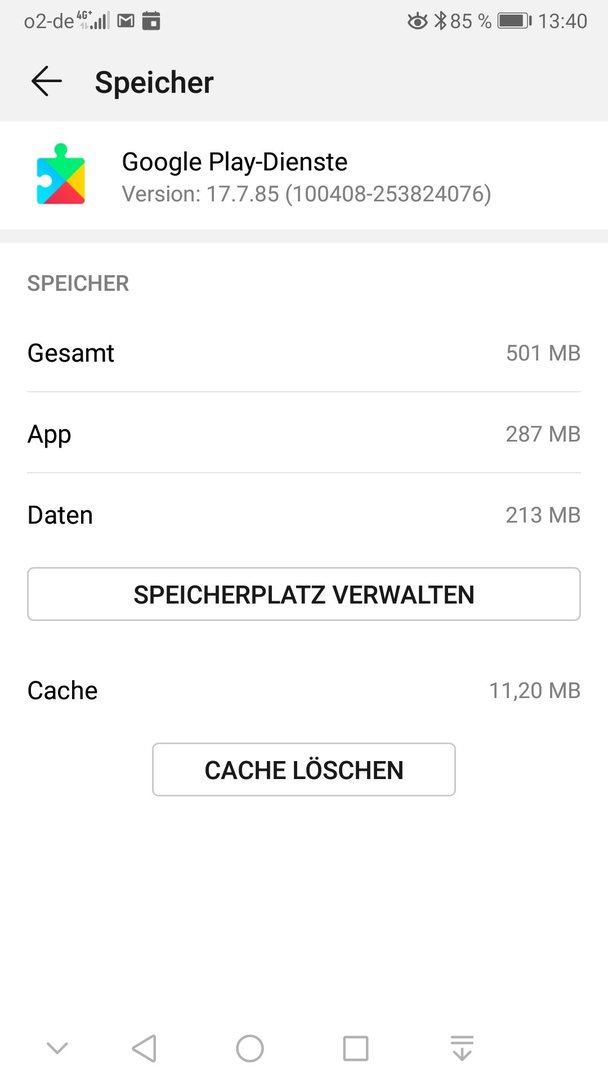

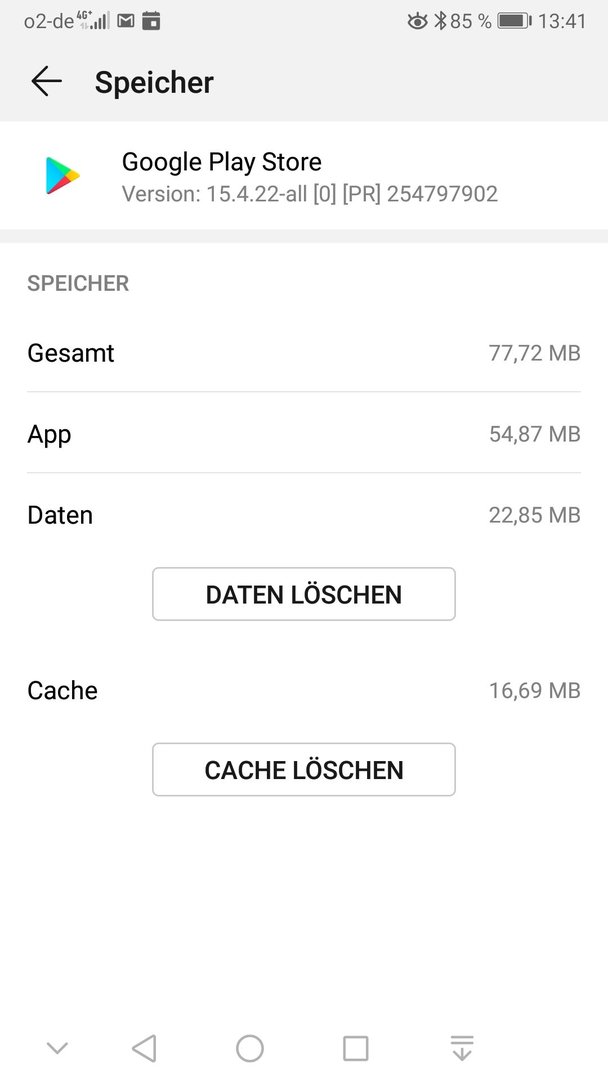

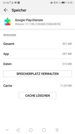

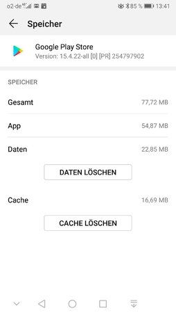

Hi Leute ich weiß nicht ob es vielleicht an den Patches von @tecalote liegt und dass ich mein Handy nach seiner Methode gerootet habe aber seit gestern kann ich keine Apps mehr installieren /aktualisieren es kommt immer nur ein Fehler vom Playstore App konnte nicht aktualisiert /installiert werden bitte versuchen sie es später erneut
@justinh13 Einstellungen /Apps /Apps - Menü (3 Punkte) Systemprozesse anzeigen.
Google Playstore und Google Playdienste in der Appliste suchen und jeweils anklicken, dann über den ersten Eintrag "Speicher" die Daten komplett löschen und den Cache komplett löschen.
Dann Gerät neu starten.
Reaktionen: DavidLacht und justinh13
@tecalote danke funktioniert wieder
