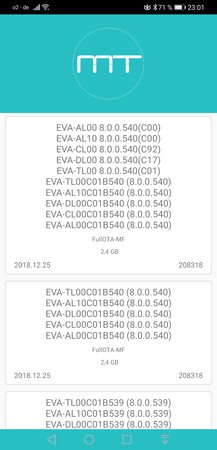

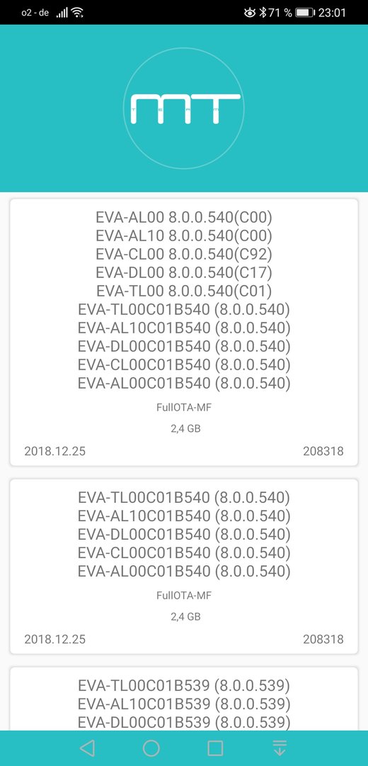

@tecalote Habe nach Deiner Anleitung bis zu Oreo (inkl. rebranding) alles gemacht - kein OTA, sondern würde dann jetzt nach Deiner Empfehlung manuell updates einspielen:
Build-Nummer: EVA-AL 10 8.0.0.540(C00)
@cmarina Die B540 war leider das letzte Oreo Update für das P9 - es gibt kein neueres mehr.
Kann sein das irgendwann nochmal ein Security Update kommt - bei Android 7 ist kürzlich eines gekommen, nach fast einem Jahr...
P9 wird halt nicht mehr weiter sonst versorgt.
