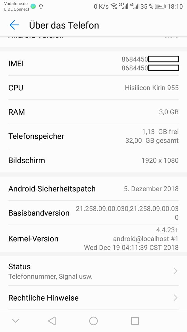

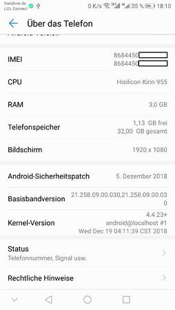

Modell EVA-AL10
Sicherheitspatch 5.Dez.2018
Basisbandversion 21.258.09.00.030
Build Nummer: EVA-AL10.8.0.0.540(C00)
Emui-Version: 8.0.0
Android-Version: 8.0.0
Netzanbieter: Vodafone Prepaid
kein Root
Reaktionen: DavidLacht
