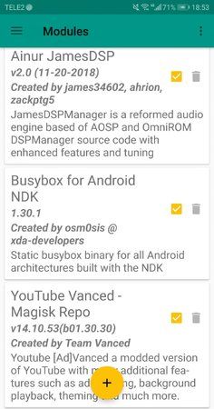

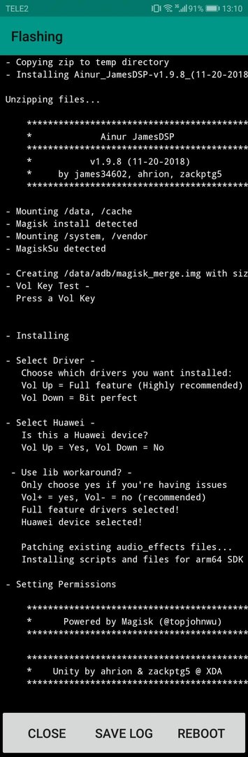

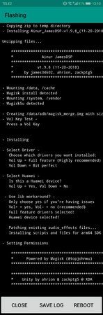

Entschuldigung für die Übersetzung von Google in Deutsch.
Viper4Android funktioniert nicht mit Oreo b53x-b540, Sie können jedoch das Magisk-Modul Ainur_JamesDSP-v2.0_ (11-20-2018) .zip installieren
Wählen Sie während der Installation die Lautstärketasten:
- Alle Funktionen
- Huawei
- Keine lib Workaround
Öffnen Sie auch die Zip-Kachel mit MiXPlorer, gehen Sie zu custom / ff und extrahieren Sie JamesDSPManager.apk und installieren Sie.

Einstellungen wie auf dem Screenshot funktionieren problemlos. Wenn ViPER-DDC aktiviert ist und die DDC-Datei auf IdealEQ.vdc eingestellt ist, wird auch die Lautstärke erhöht
