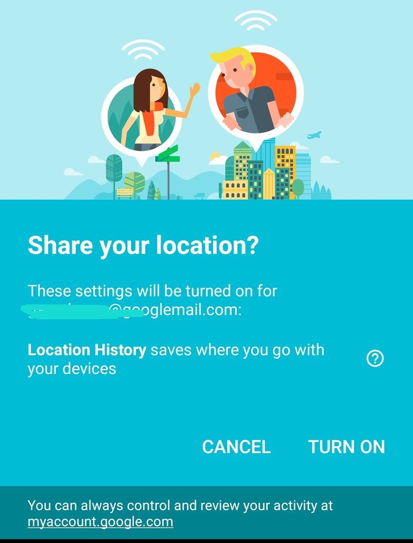

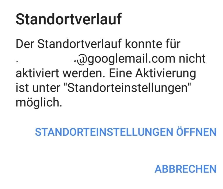

Im Bild von Threads #105 steht "beheben" was passiert da?
@tecalote ja habe ich :thumbup:In Maps kommt immer der Mist:cursing:Und aktiviert ist alles

1) Share your location (oder wie auch immer) - data und cache löschen, deinstallieren

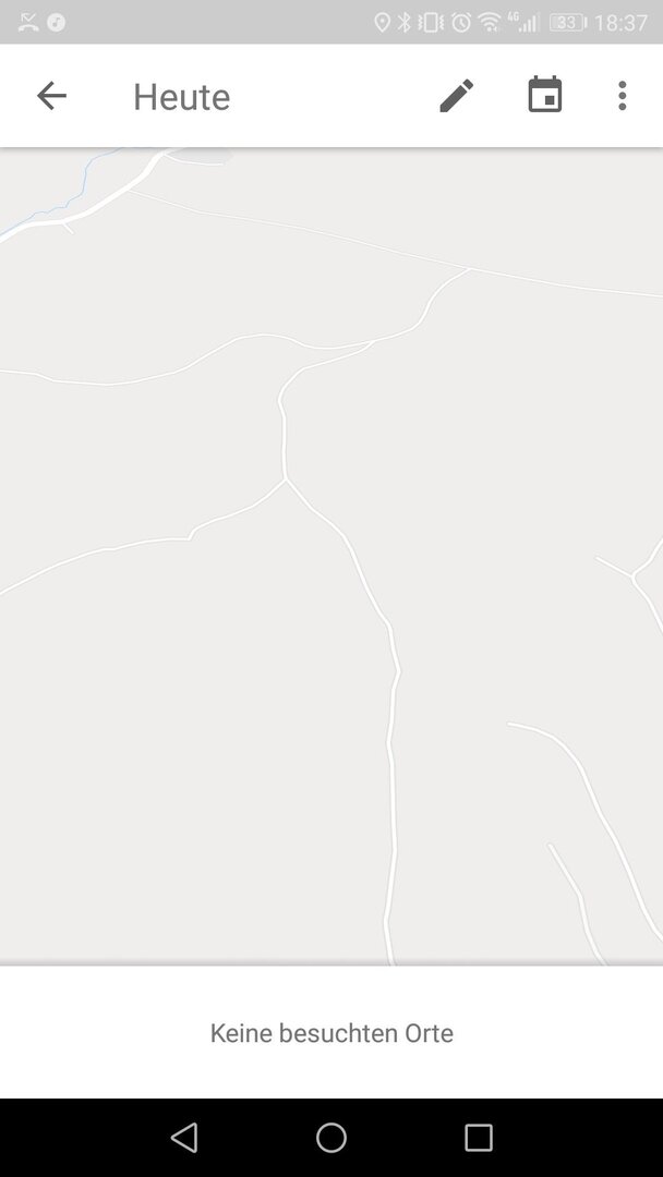

Also gps funktioniert ja, nur das gegenseitige orten geht nicht mehr. Oder in maps hat die Zeitachse immer aufgezeichnet, die hat aber den letzten Eintrag bevor ich auf Oreo gegangen bin. Hab mich jetzt auch mal mit neuer Email Adresse bei maps eingeloggt, kann trotzdem keinen Standort teilen. Mit Whatsapp versende ich ja nur meine Gps Daten. Auuf Nougat vorhin hats mir ja mein P9 aktiv angezeigt mit Zeitachse und heute,jetzt ist bei heute kein Eintrag. Kurios

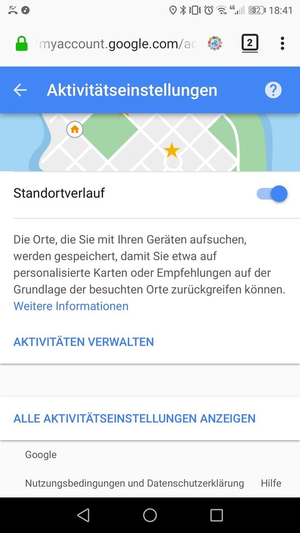

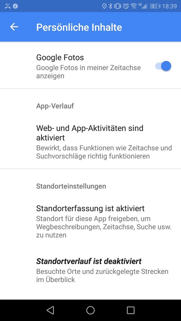

Ja die alten Daten der Zeitachse konnte ich auch einsehen. Ab wechsel auf Oreo hat sie aber nix mehr aufgezeichnet. Wo ich mich befinde sehe ich schon in Maps. Nur der Standortverlauf in den Einstellungen von Maps ist nicht aktivierbar obwohl er im Browser aktiviert ist.

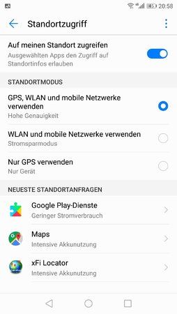

@-HUGO- mach mal bitte ein paar Screenshots. Bei mir erste Bild im Browser die anderen in der Maps app. Das kann doch net sein jetzt werde ich langsam wuschig:lol:Auf meinem alten Z1 heute Mittag ging es, jedoch hat es vom P9 nix aufgezeichnet.
@Bella70 und was passiert wenn Du in Screenshot 3 "Besuchte Orte wiederentdecken.." auf aktivieren gehst?
Weil der Standortverlauf auch in Screenshot 2 deaktiviert ist - das funktioniert wohl nicht?
