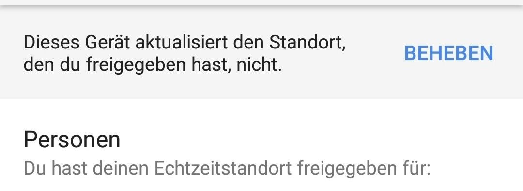

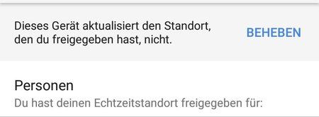

@tecalote:Hallo allen ein schönes Wochenende :rolleyes2: Ich habe noch ein Problem mit der Standort Freigabe, unsere P9 aktualisieren den Standort nicht. Wir verfolg(t)en uns immer mit xfi locator oder maps. Das funktioniert leider nicht mehr obwohl alle Berechtigungen erteilt sind. In maps wird (siehe Bild) angezeigt, da läßt sich aber nix beheben. Kannst du mir da weiterhelfen. :love:

@Bella70 Ebenfalls ein schönes Wochenende, Dir u. Deinem Mann. :thumbup:
Zu Deinem Anliegen:
Es gibt leider noch "Schwächen" unter Oreo im Allgemeinen (betrifft auch Geräte, die ganz offiziell Oreo haben) - das was Du schilderst und auch was Benachrichtigungen angeht (teilweise).
Ich wüßte jetzt zu Deiner Standort-Aktualisierung keinen ganz konkreten Anhaltspunkt, aber eine generelle Faustregel:

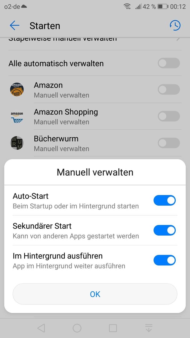

Apps, die einem ganz wichtig sind, dass diese im Hintergrund laufen, sollte man:
1) Von der automatischen "Start" Konfiguration in die manuelle umschalten. Das geht so: Einstellungen /Akku/"Starten" - App suchen, automatische Verwaltung deaktivieren und beim Fenster, das sich öffnet, alle drei Optionen einschalten = Auto-Start + Sekundärer Start + Im Hintergrund ausführen

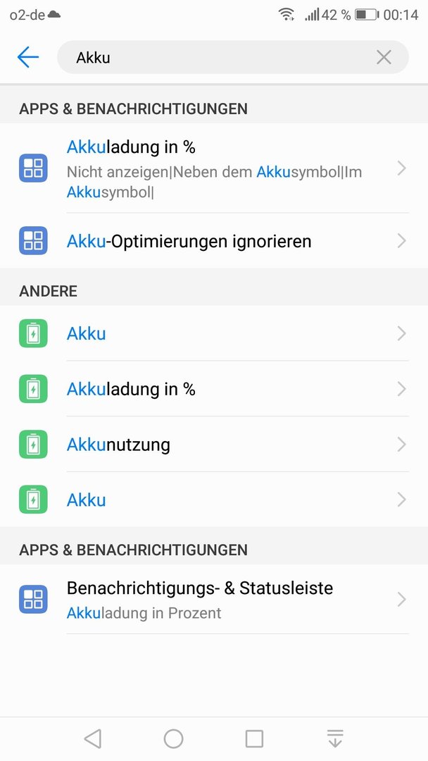

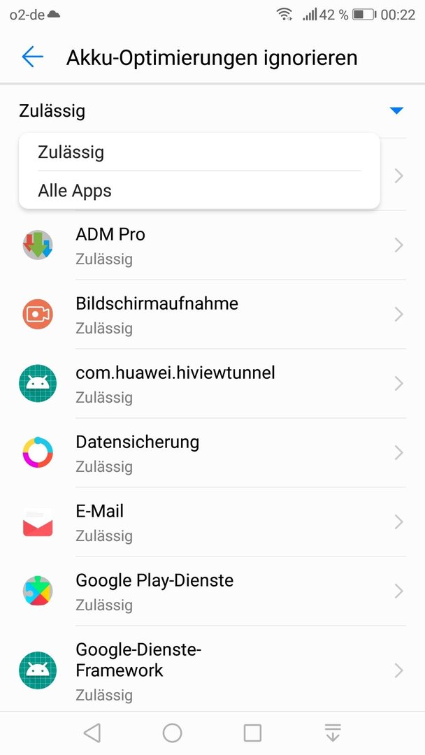

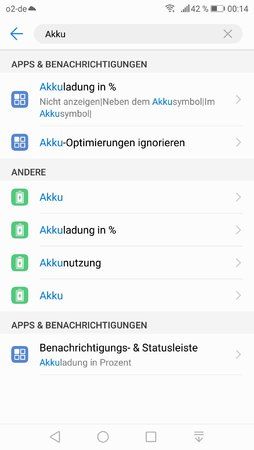

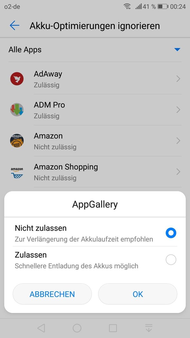

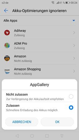

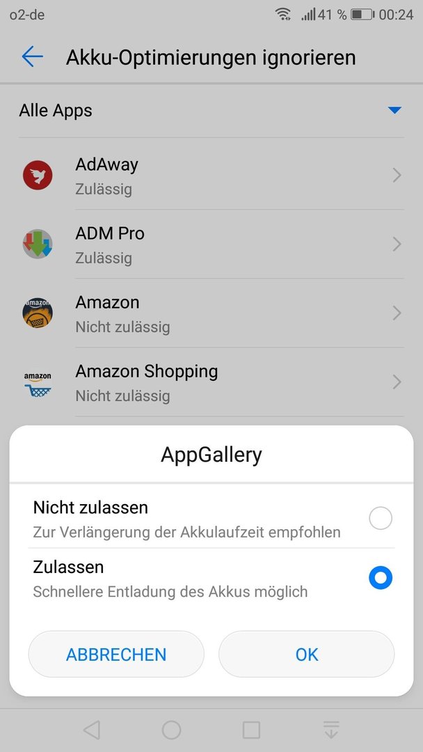

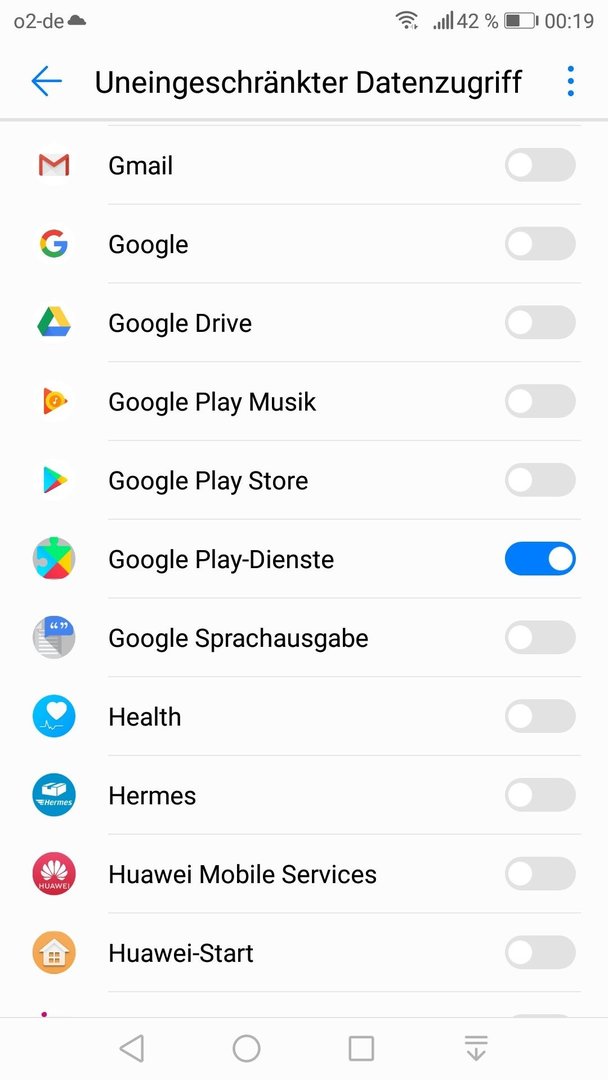

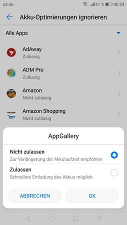

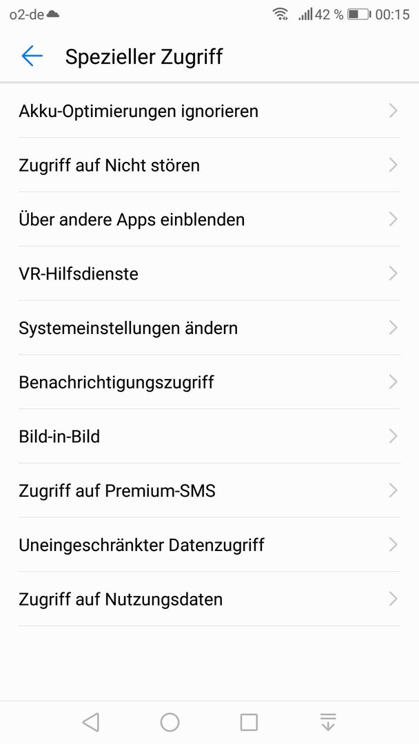

2) Die jeweilige App von der Akku-Optimierung raus nehmen. Das geht so: Einstellungen /Suchleiste oben - Akku eingeben und den Eintrag "Akku-Optimierungen ignorieren" auswählen.
Hier öffnet sich dann das Fenster "Spezieller Zugriff" - da gibt es allerlei Optionen - zum Beispiel auch: "uneingeschränkter Datenzugriff" - dort eventuell die jeweilige App aktivieren
Wichtig ist aber auch der Eintrag: "Akku-Optimierungen ignorieren" - dort sieht man zunächst alle, die für diese Ausnahme "zulässig" sind. Nun klickt man auf das kleine, nach unten gerichtete Dreieck und geht auf "Alle Apps" - somit hat man hier die Möglichkeit, die jeweilige App auf "zulässig" zu schalten, sodass diese von der Akku-Optimierung ausgenommen ist.

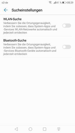

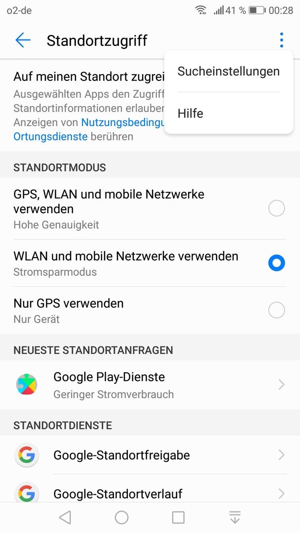

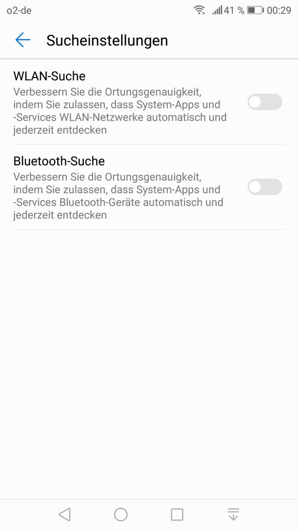

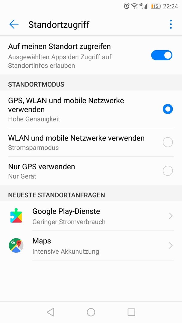

3) Unter Einstellungen /Sicherheit & Datenschutz /Standortzugriff gibt es abgesehen vom Standortmodus (alle drei aktiviert wird natürlich für Deinen Zweck am Besten sein) noch rechts oben noch das 3dot Menü, wo man die Sucheinstellungen zusätzlich um "Wlan-Suche" und "Bluetooth-Suche" erweitern kann - zu dem Zweck gegebenenfalls: aktivieren

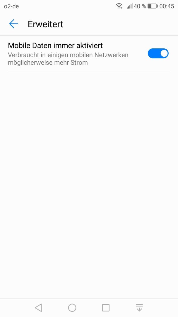

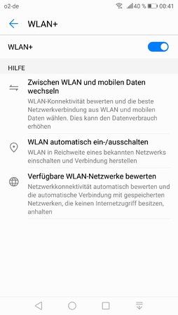

5) Unter Einstellungen /Drahtlos & Netzwerke/WLAN sollte man WLAN+ aktivieren - sowie unter Mobilfunknetz /ganz unten: Erweitert - sollten "Mobile Daten immer aktiviert" - eingeschaltet sein

Hier muss man echt experimentieren → paar Screenshots (nur zur Referenz)
→ Edit: was ich vergaß zu erwähnen, nach den Änderungen natürlich das P9 neu starten!

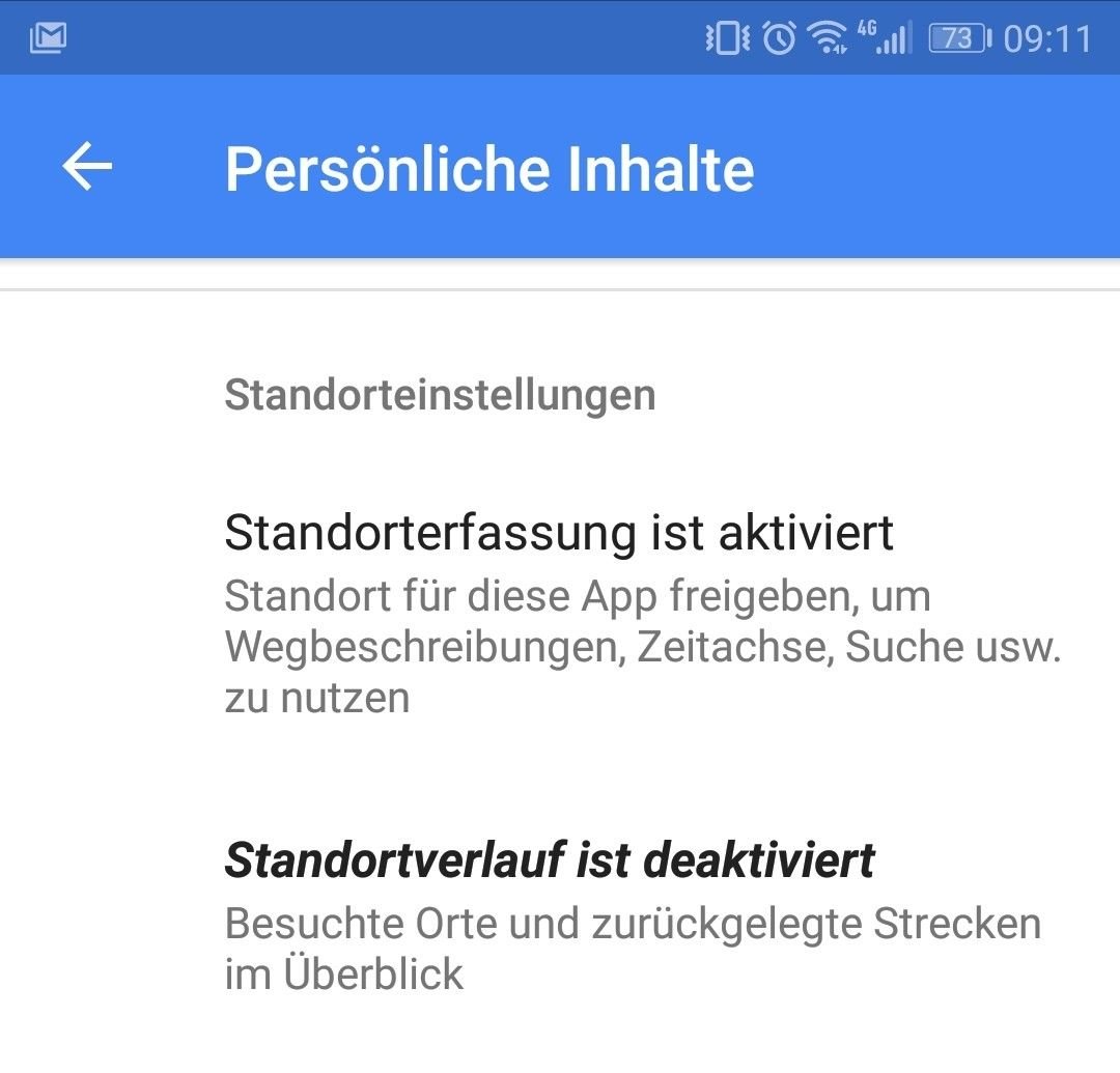

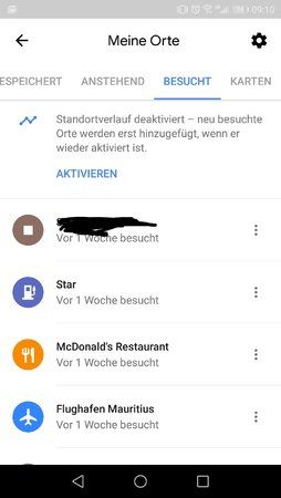

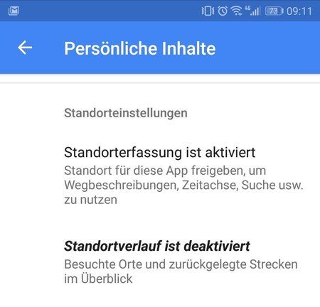

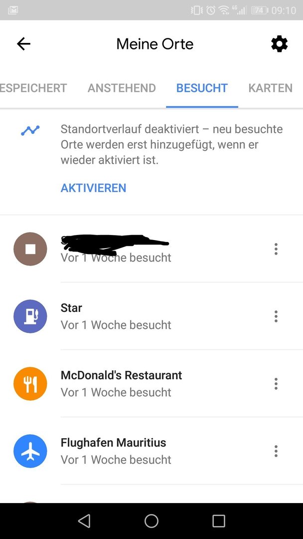

Habe jetzt mal in Maps nachgeschaut und bekomme da den Standortverlauf nicht aktiviert (habe natürlich ganze Prozedur durch.. Cache, daten, deinstall, Neustart...)
Bei drücken auf aktivieren tut sich nichts. Wenn ich mich recht erinnere hatte ich das Problem früher schon mal, da hatte ich aber im P9 ne Option wo der Standortverlauf für das Gerät aktualisiert werden musste, glaube ich :winki: Find ich hier aber nicht.

Funktioniert bei jemandem der Standortverlauf und die Zeitachse? Will eigentlich ungern zurück auf Nougat, möchte aber gerne herausbekommen wo der Fehler ist. :mad2:
Bei mir hat es bisher funktioniert.
