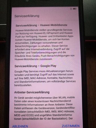

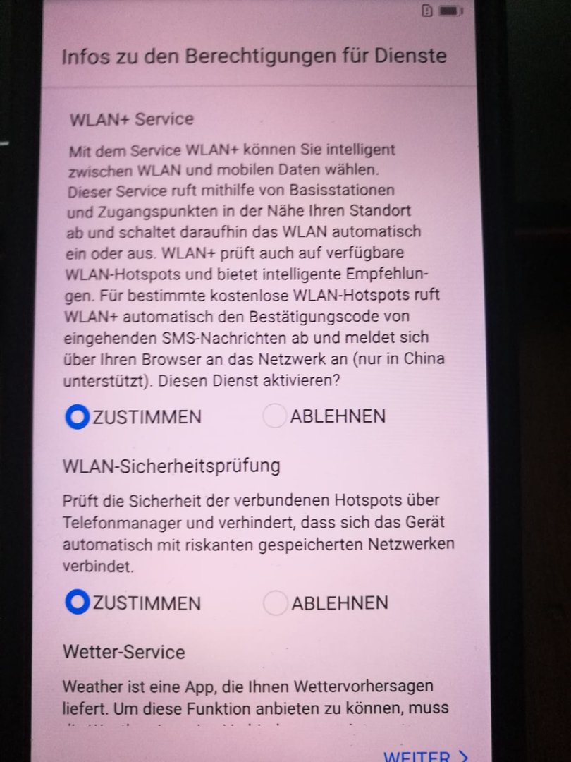

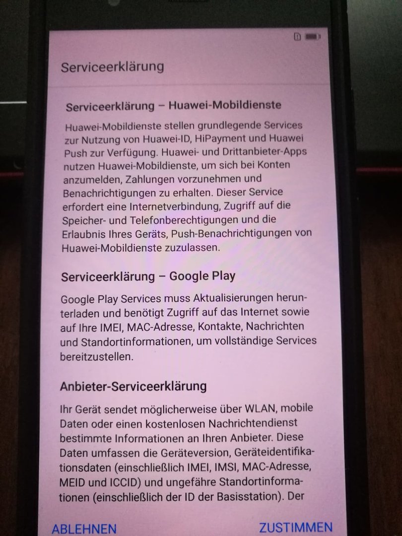

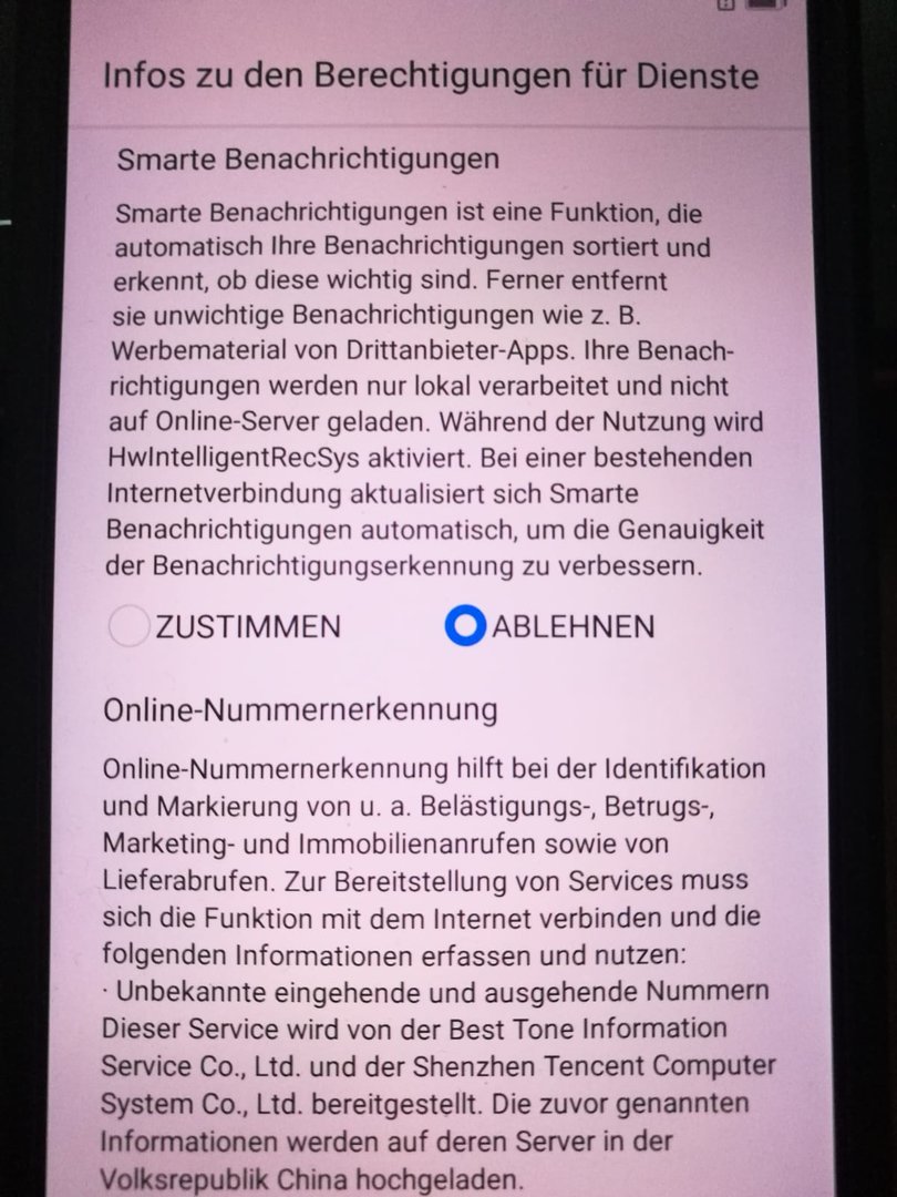

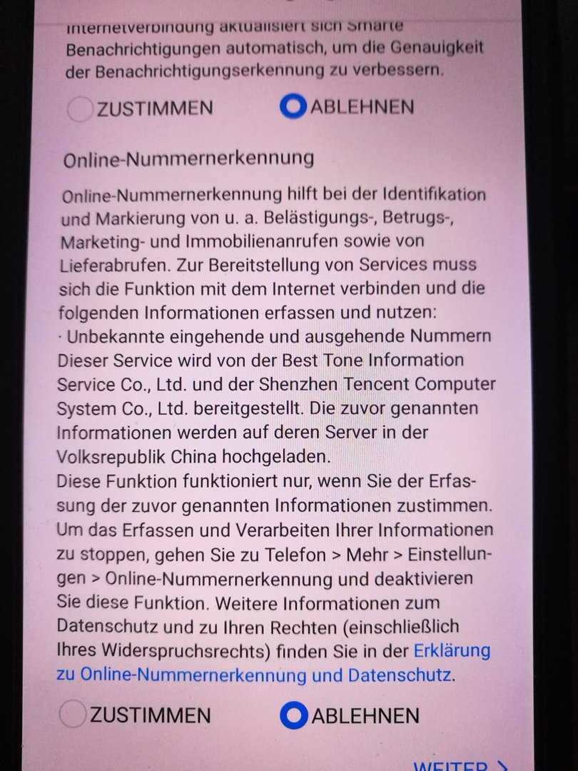

So ich habe gestern mal ein e-Recovery gemacht um dieses mal bei der Einrichtung bzw bei den Zustimmungen/Ablehnungen der Serviceleistungen alles richtig zu machen
Das System lief damit besser als zuvor. Bei einer App hab ich das Benachrichtigungsproblem so halb gelöst,meine anderen Problem Apps sind wohl noch nicht richtig auf Android Oreo eingestimmt,da bekomme ich nämlich noch keine Benachrichtigungen
Deswegen gehe ich jetzt erstmal wieder auf Android Nougat zurück und warte noch ab,da das Huawei P9 mein Daily Driver ist :)

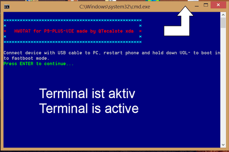

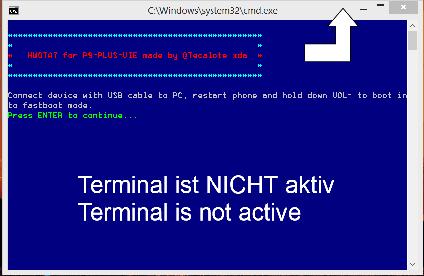

@tecalote
Ich bin auf stock (504) zurück und konnte mit Anleitung2 (Aktualisierte Anleitung - Update auf Oreo) mit hwoto7 bis zum Punkt 7 kommen.
Nun bekomme ich aber keine Optionen angezeigt. Was kann ich tun?
@gerdmitpferd Lustigerweise hatte ich auf xda auch jemand, der das sagte - ist mir noch nicht passiert (obwohl ich es schon bei vielen Geräten gemacht habe).
Nun, das CMD-Terminal-Fenster muss aktiv sein - d.h. man muss einmal mit der Maus in den Fensterrahmen oben in die Zeile klicken, wo steht C.\Windows\system32\cmd.exe (falls es gerade nicht aktiv ist, weil man inzwischen mit der Maus woanders war) - dann mit der Tastatur auf Enter, kurz warten, dann nochmal Enter, kurz warten → dann sollten die Upgrade-Optionen angezeigt werden.
Wenn das cmd Fenster nicht aktiv ist, nimmt es auch keine Tastatur-Eingaben wie "Enter" an...
Reaktionen: gerdmitpferd
