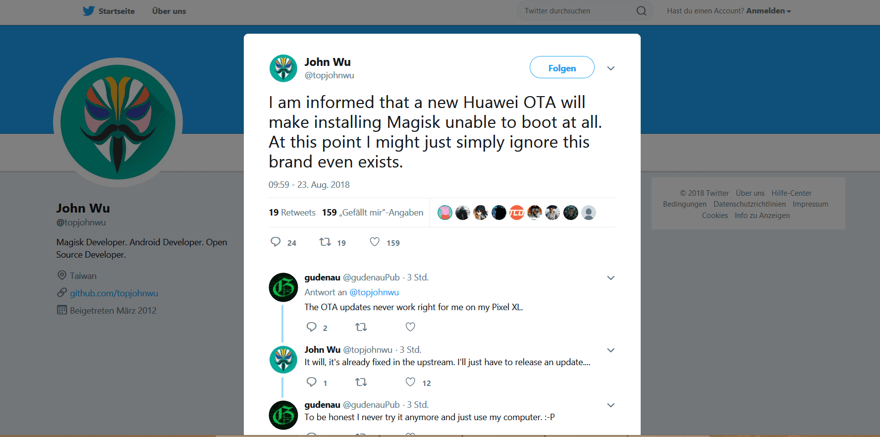

die patch zip eva bei magisk ist nur zur Überprüfung für topjohnwu, oder?
@sierra35 Genau, die enthält den extrahierten Kernel Patch, damit er rausfindet, was es damit auf sich hat. Seine erste Reaktion war "sauer auf Huawei" - siehe Screenshot
