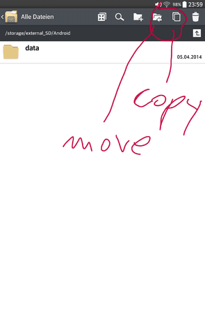

Welche Explorer sollen das denn können bzw. wie kopiert und fügt man ein mit dem Stock Dateimanager?
->Siehe Bild.

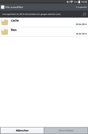

Danke. Die Buttons fehlen bei mir, wenn ich eine Datei markiere.....
Wichtig ist dabei, den Datei Manager in Vollbild zu haben. Als qslide sind die Buttons nicht vorhanden.
Du kannst aber auch lange auf einen Ordner bzw Datei tippen, dann öffnet sich ein Menü (ähnlich Rechte Maustaste) So kann man auch verschieben / kopieren / umbenennen.

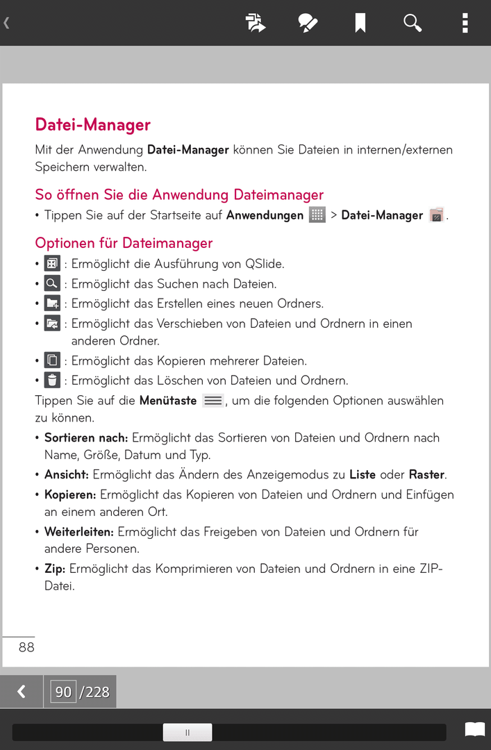

Anbei ein Bild nach auswählen des verschieben Buttons.
Edit: zweites Bild aus der Bedienungsanleitung.
