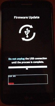

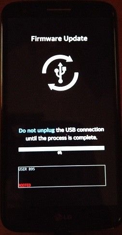

Also ich hatte gestern auch so meine Probleme beim Flashen einer Stock Rom auf mein LG G2 und es tat sich absolut nichts nachdem ich den Vorgang gestartet hatte. Bei mir lag es nur daran, dass ich das LG Flashtool nicht als Administrator gestartet hatte. Danach funktionierte es.
Aber ich habe da auch noch eine Frage zu, ich habe erst die "Europa Open D80220H_00" geflasht, da das die neueste war. Nun hatte ich das Problem, dass ich nicht mehr einen Hard Reset durchführen konnte per Volume Up + Power kam ich einfach nicht in den entsprechenden Modus. Also habe ich die "Europa Open D80220B_00" geflasht und der Hard Reset war möglich, wieso auch immer.
Nun zum Problem, ich habe dann versucht per Handy ein Update zu finden. Leider wird keins gefunden, woran kann das liegen? Schließlich sollte es ja noch Version "20D" und "20H" geben.
Ich will das Handy halt verkaufen und es natürlich so vorbereiten, dass es uneingeschränkt zu nutzen ist, da ja nicht jeder sein Handy flashen will zum updaten.
Außerdem wunderte mich auch, dass nach dem Flashen noch immer im Download Modus das Wörtchen "Rooted" steht. Der Root ist doch nach dem Flash nicht mehr aktiv. Oder ist das so was, was man nicht zurücksetzen kann und wo Chainfire damals "Triangle Away" für die Samsung Handys gebastelt hatte?
Edit:
Habe bemerkt, dass die Frage bzgl des Rooted Schriftzuges schon anderswo im Forum erörtert wurde, ich werde mich da mal einklinken.
Dennoch bleibt die Frage, wieso ich kein Update direkt übers Handy machen kann, aber möglicherweise hängt das ja mit dem Status "Rooted" zusammen.
