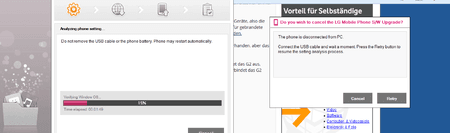

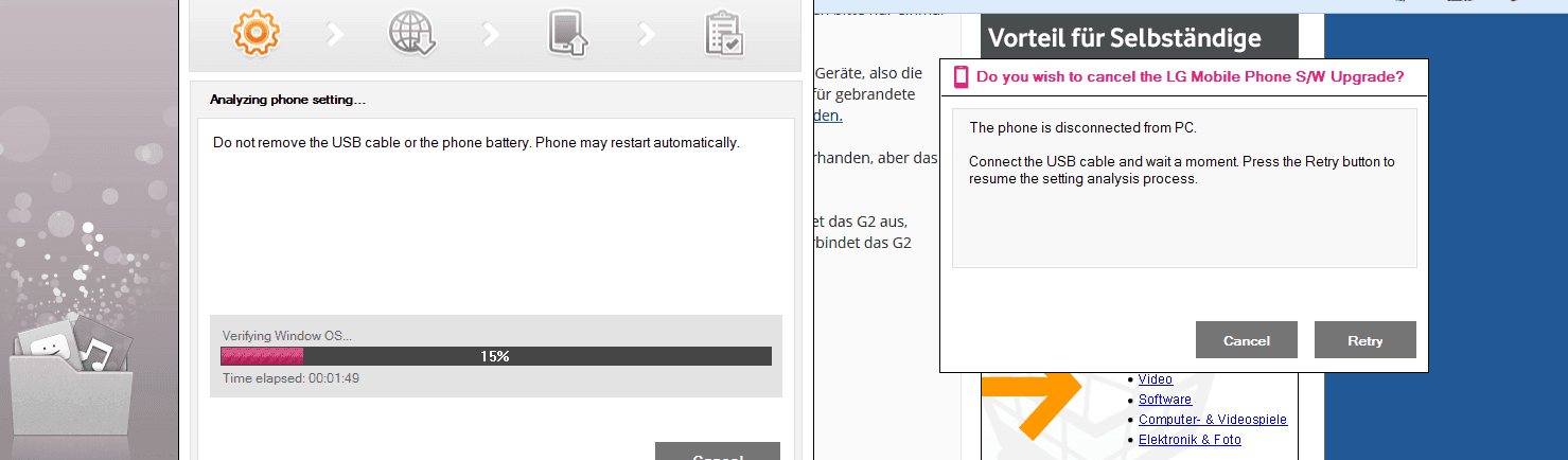

seit meinem update wie oben beschrieben geht das handy nicht mehr richtig an.wenn ich hinten auf den knopf drücke,wird das display 5 sek. hell das wars.wieder aus,das geht immer so weiter.ich bekomme es nicht richtig an.
an was kann das liegen,habe es auch schon 2 mal zurückgesetzt.
akku ist voll
Wie hast du denn zurückgesetzt?... das LG G2 macht Softwaretechnisch eigentlich so ziemlich alles mit & ist fast unverwüstbar, hast du versucht es mit dem LG Mobile Support Tool wiederherzustellen nach dem Update?
Unbeliver schrieb:
Mobile Support Tool
bekomme das lg g2 mit diesem programm nicht mal verbunden.treiber mehrmals installiert.handy auf usb verbindung gestellt
ah habe 5.0.2 lg suite aufgespielt
bekomme über usb glaube kein konekt
Also die Suite hatte doch schon dein Phone drin & hat dann wegen dem unterbrechen der Verbindung das Update abgebrochen, eine Verbindung bekkomst schon irgendwie aber die wird unterbrochen, eventuell hat der Micro-USB-Stecker oder der USB-Port irgendwas..kann ich aber auch nur vermuten.
Ansonsten bei den Problemen & wenn sich das Phone nach 5sek. wieder abdreht würde ich mal ein Werkssreset machen mit der vom Handymeister beschriebenen Vorgehensweise:
LG G2 - Hardreset durchführen am LG G2
Das würde ich mal versuchen bevor du da ständig versuchst neu upzudaten.
