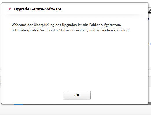

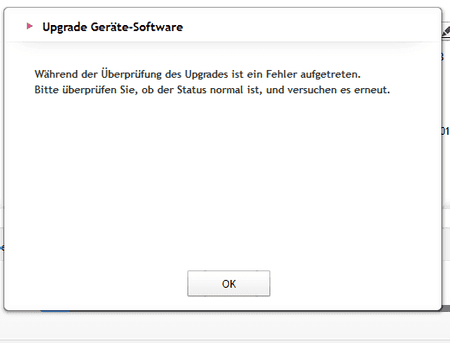

Ich habe es erneut mit dem PC nun verbunden und die gleiche Fehlermeldung tritt wieder auf. Da dieser Fehler bisher auch erschienen ist, würde ich nun einen Hardreset durchführen.
ich denke mit dem gerooteten Gerät wird das mit der PC Suite nicht funktionieren. Auch nach einem Reset nicht. Sieh Dir mal die zuvor von mir gepostete Anleitung an.
