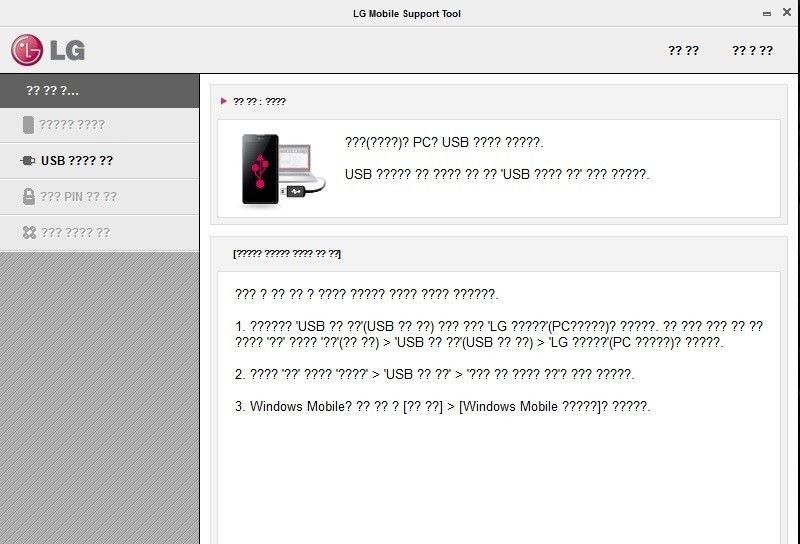

hey leute! mein lg mobile tool sieht auf einmal so aus (siehe bild)
was ist da los? hab ich was kaputt gemacht?
wäre sehr dankbar wenn mir jemand helfen könnte...

Die server sind ausgelastet. Kann was dauern bis es wieder geht.
