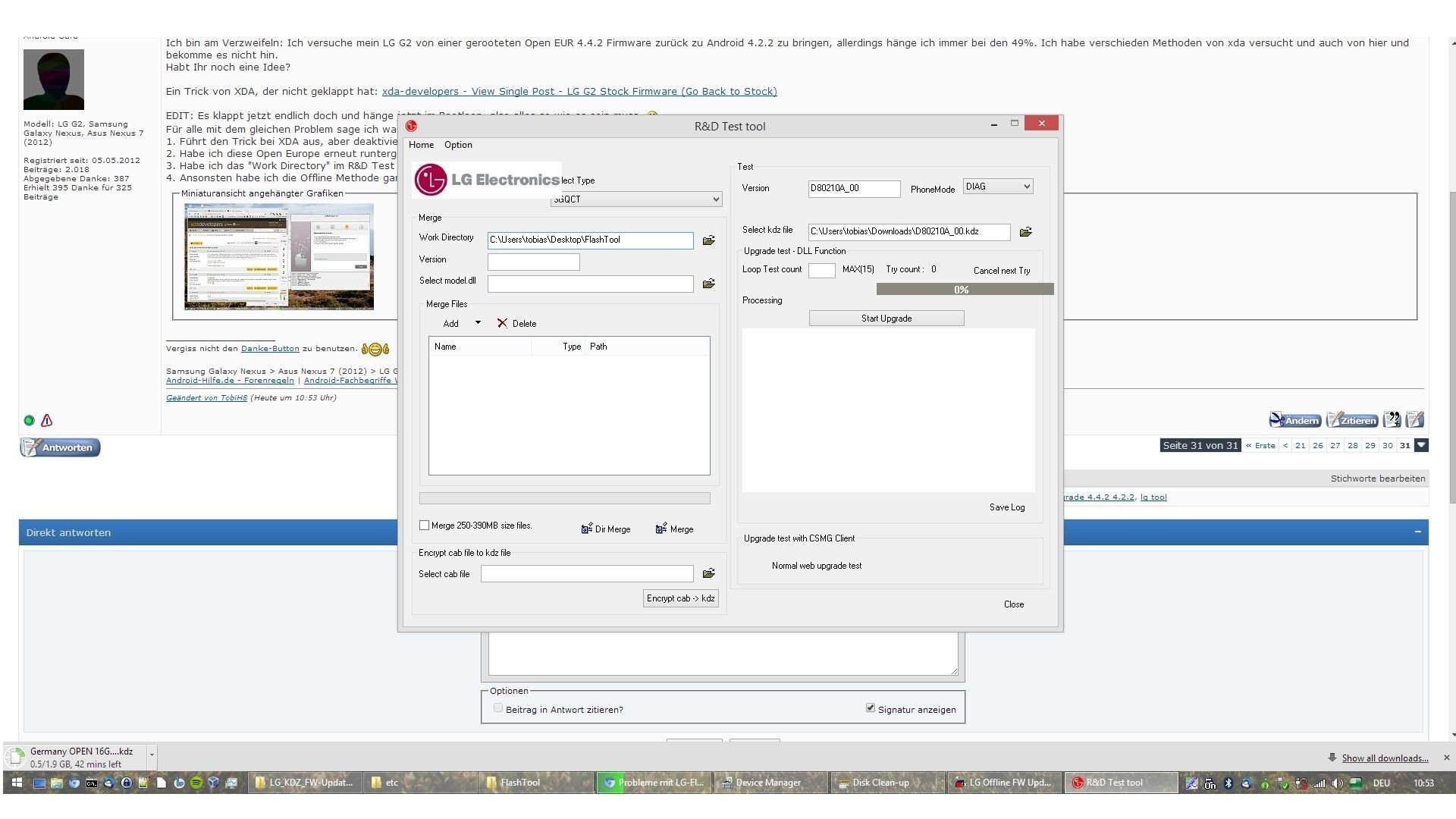

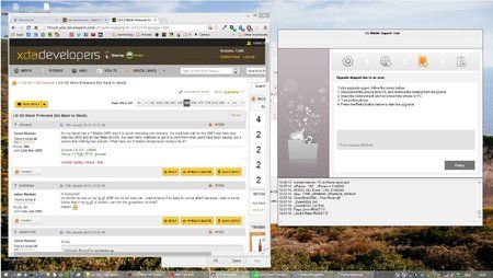

Ich bin am Verzweifeln: Ich versuche mein LG G2 von einer gerooteten Open EUR 4.4.2 Firmware zurück zu Android 4.2.2 zu bringen, allerdings hänge ich immer bei den 49%. Ich habe verschieden Methoden von xda versucht und auch von hier und bekomme es nicht hin.
Habt Ihr noch eine Idee?
Ein Trick von XDA, der nicht geklappt hat: xda-developers - View Single Post - LG G2 Stock Firmware (Go Back to Stock)
EDIT: Es klappt jetzt endlich doch und hänge jetzt im Bootloop, also alles so wie es sein muss. :)
Für alle mit dem gleichen Problem sage ich was ich gemacht habe:
1. Führt den Trick bei XDA aus, aber deaktiviert das Gerät nur und deinstalliert den Treiber nicht.
2. Habe ich diese Open Europe erneut runtergeladen: Directory Listing of //Xda/LG G2/Stock/Europe Open D802/
3. Habe ich das "Work Directory" im R&D Test tool auf C:\Users\{nutzername}\Desktop\FlashTool' gesetzt
4. SIM-Karte habe ich auch noch entfernt, damit da auch keine Fehler herkommen können.
5. Ansonsten habe ich die Offline Methode ganz normal mit *.vbs-Skript gemacht (dabei den Windows Enabler nicht vergessen!)

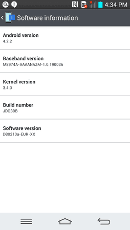

Endlich habe ich mein Problem behoben. Habe es nun schon 5x probiert von 4.4.2 V20B auf 4.2.2 V10E zurück zu kommen (Offline Variante). Ständig hing ich im Bootloop fest.
Nachdem ich heute beim ersten Flash Versuch wieder im Bootloop fest hing habe ich es gleich nochmal versucht drüber zu flashen. Und natürlich wieder Bootloop. Anschließend habe ich wie mike49 beschrieben hat, den Factory Reset durchgeführt. Keine Angst wenn nach dem Factory Reset der Bootvorgang etwas dauert. Bei mir sah ich etwa 30 sek. das LG Logo und ich dachte mir schon jetzt geht schon wieder nichts. Etwas Geduld haben und...
Taaataaaa 4.2.2 is back on my G2.
Achja: Nach dem ersten Flash stand bei mir noch Rooted im Downgrade Modus (war es auch via IoRoot25). Nach dem 2 Flash Unrooted :thumbsup:
