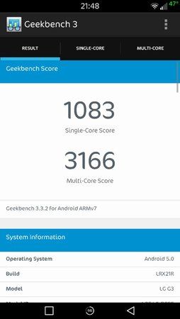

@ Chojin: berichte mal! Kann grade nicht testen,musste zurück zu stock ohne root etc:confused:
Zu erstmal Kernel Aditur reicht... Kein verwirrend stressiger synapse...
Cpu max OC bei 2880Mhz min 268Mhz GPU. Max 657Mhz min 27mhz Rest eigentlich wie gehabt bzw im Changelog ....
