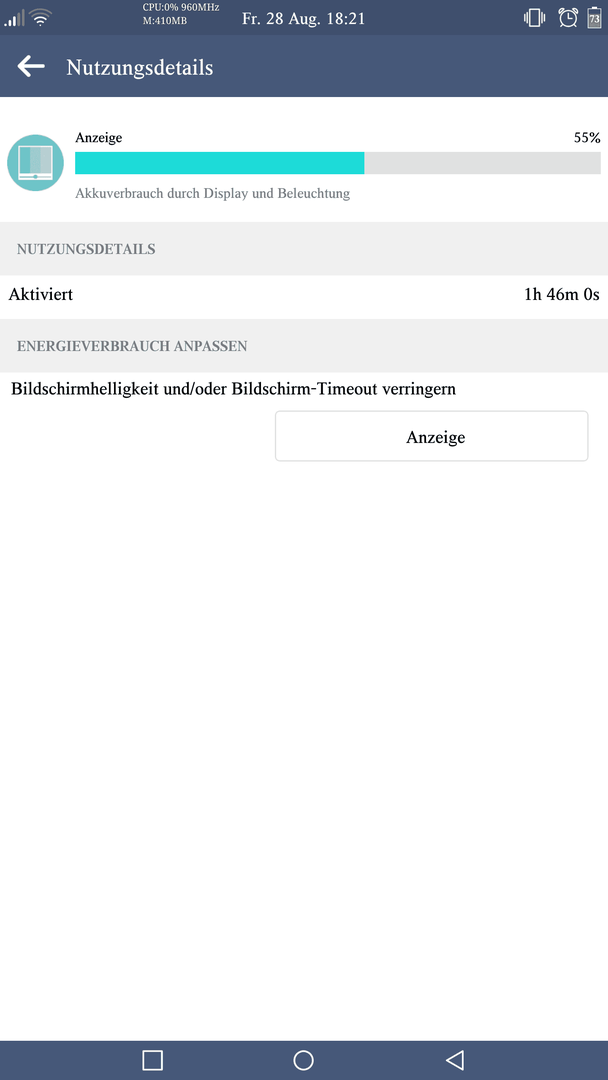

Hier meine Einstellungen für 5+ STd DOT.
Das sind auf keinen Fall Einstellungen zum spielen aufwendiger Games! Bei mir hat es für weniger aufwendige Spiele wie Tetris allerdings bisher immer gereicht.
Idee hinter dem Profil ist es, die CPU so lange wie möglich auf niedrigen Frequenzen zu halten und dann in kleinen Schritten zu erhöhen und nachher in großen Schritten wieder runter zu fahren. Das reicht bei mir vollkommen zum Browsen, Whatsapp, Musik und Youtube.
Multitasking (ausser nebenbei Musik hören) wird auf jeden Fall zu Verzögerungen führen.
Das Profil ist für diejenigen Gedacht, die wie ich, einfache Anwendungen nutzen und das Handy meistens in der Tasche haben.

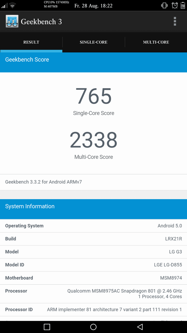

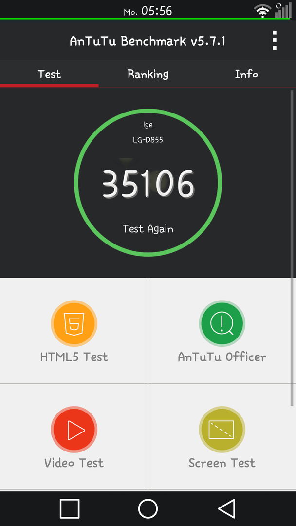

Reaktionen: rotation

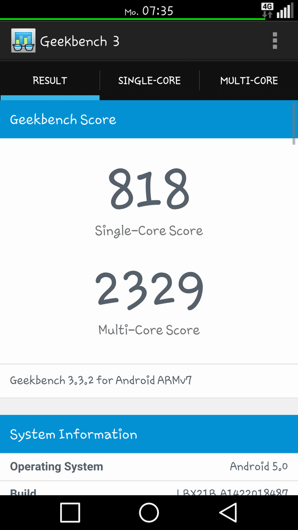

Hi, noch eine kurze Frage... Meine Benchmark Werte sind etwas niedriger als die hier gezeigten, obwohl ich z. B. bei sampling rate einen Wert von 10000 genommen habe. Dies habe ich an den anderen Stellen ebenfalls gemacht wo der entsprechende Hinweis auf mehr Performance gemacht wurde. Woran kann das liegen?
Edit:

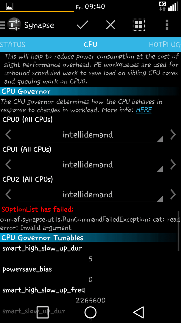

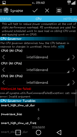

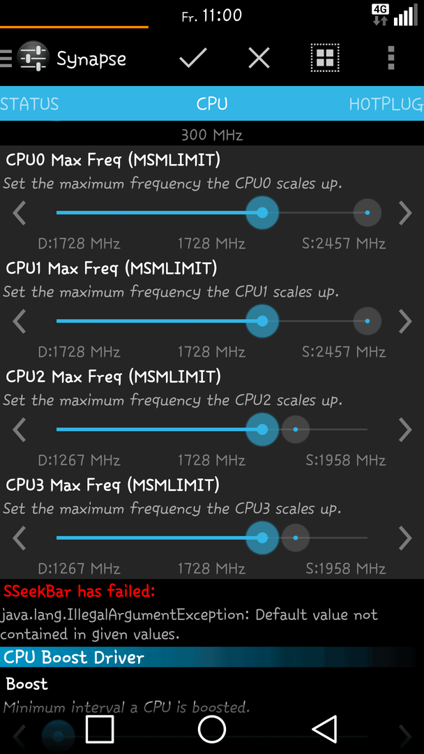

In Synapse habe ich nach wie vor diese Fehlermeldung: Weiß jemand wie ich die wegbekomme?
Edit2:
Nee, diese Fehlermeldung...
Edit3:
Synapse nochmal neu installiert, jetzt ist die Fehlermeldung weg. [emoji4]
Bearbeitet von: hanspampel - Grund: Monsterbilder entfernt und korrekt angehangen
Moin moin, eine höhere sampling rate bedeutet eher weniger performance,sie gibt nämlich an wie oft die Auslastung der CPU überprüft werden soll. Höhere Werte= es wird seltener die CPU-Auslastung überprüft.
Dass Benchmark Ergebnisse abweichen ist normal,da spielen zu viele Kleinigkeiten mit rein. Wenn ich 10 mal teste,habe ich 10 unterschiedliche Resultate. Abweichungen von +-100 bei Geekbench sind ok (wenn die CPU-Temperatur um 5°C steigt,gehen meine Ergebnisse um 50 Punkte runter)
