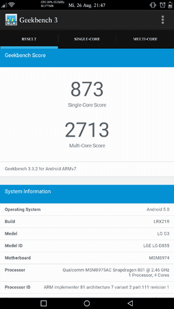

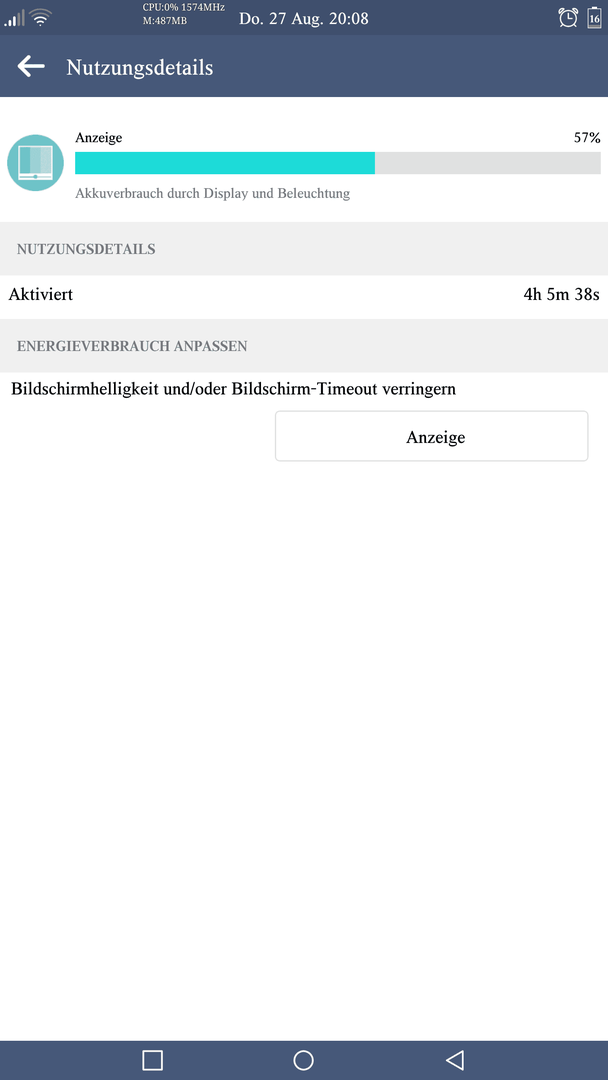

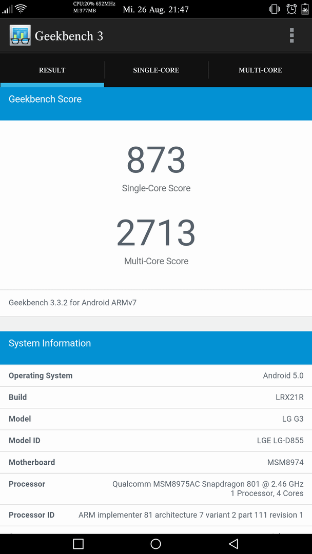

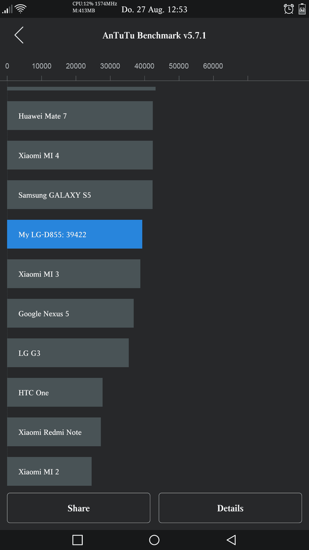

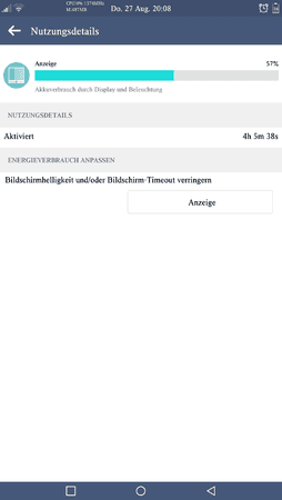

Hier mal aus gegebenem Anlass meine Configs:
Das Profil ist ziemlich ausgeglichen, ich komme bei normaler Nutzung (hauptsächlich Whatsapp und Browsen) auf 4,5 Stunden DOT ohne, dass ich irgendwo Ruckler habe.
Bei Interesse kann ich auch noch meine Einstellungen für 5+ Stunden DOT posten.

Ich muss dazu sagen: Ich spiele keine Spiele, kann also nicht sagen, wie sich die Einstellungen beim zocken verhalten. Zudem hab ich ich Amplify und Greenify laufen, Akkulaufzeiten können also variieren.
