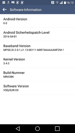

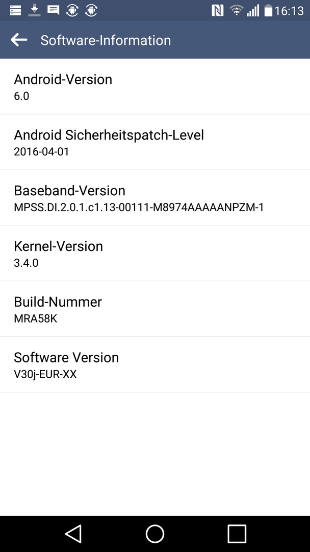

Es gibt eine neue kdz 30J aus Portugal mit Sicherheitspatch von Mai
Stimmt nicht.
Patch ist von April
Das wurde irgendwo behauptet, dass der Patch von Mai sein soll.
Gestern die 30J geflasht, danach mit Kingroot gerootet und das war´s dann.
