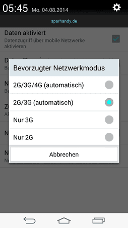

Ich hab aber gar keine Auswahl Möglichkeit mehr in den Netzwerk Einstellungen, da gibt es nur noch "Nur2G","Nur 3G" und "2g/3G automatisch". LTE bzw 4G ist nicht mehr vorhanden.
Nur über das Service Menü kann ich LTE noch aktivieren aber nur temporär.
Ich hab sie normal geflasht und bei mir sieht es genauso wie bei mr bo aus.
Ich hab es aber jetzt auf 2G/3G/4G automatisch gestellt.
Das scheint aber nicht erhalten zu bleiben. Danach ist es wieder auf 2G/3G.

Abhilfe schafft es , die beiden Dateien "LTEconfig.apk" und "LTEConfig.odex" im Verzeichnis "System/app" zu löschen und neu zu starten. Danach ist LTE wieder bei mir vorhanden und bleibt auch angewählt. Root ist dafür natürlich Voraussetzung.
