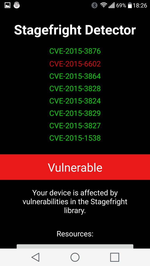

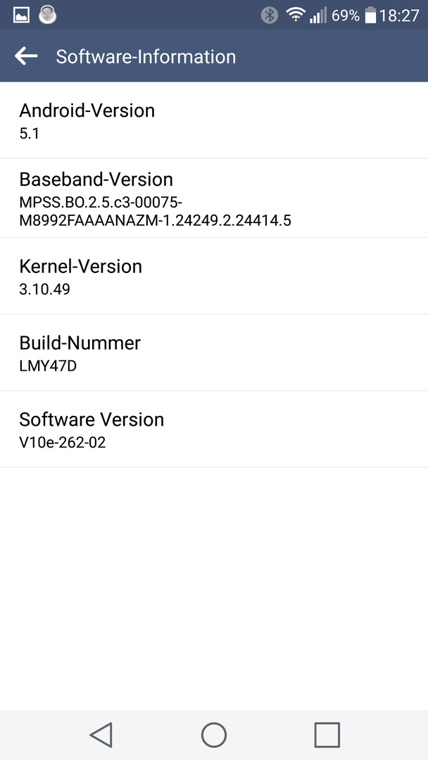

Nicht ganz komplett der Patch.
Der Patch für CVE-2015-6602 fehlt...

In Sachen SF-Patch:
Im Augenblick gibt es noch keine ROM von LG die alle Stagefright-Lücken behebt. Seit der v10d ist das gröbste gepatcht. Die v10e ist diesbezüglich Stand August (Meldung von cve-2015-6602).
Bitte diskutiert dies, wenn nötig, in einem anderen Thread weiter, da dies ROM-spezifisch ist und nicht mit dem hier zur Verfügung gestellten Rooting zu tun hat.
Fakt ist, das Rooten ändert nichts an der Versionsnummer oder dem Patchstand.
