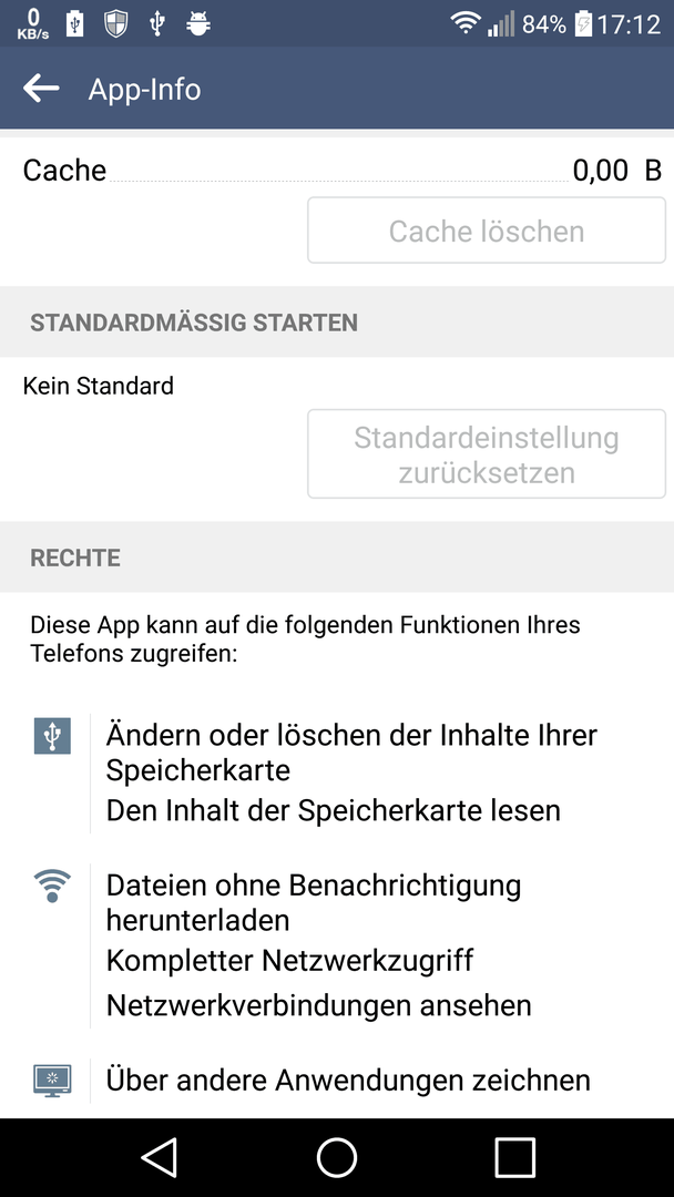

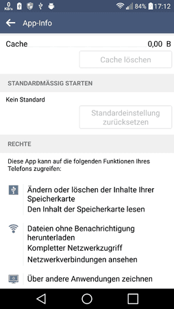

Wie gesagt...G4 erst seit ein paar Tagen um zu schauen obs lohnt zu wechseln. Ich habe nach dieser Anleitung und dem hier geposteten "Root-Image" gerootet....bin auf 10d....also wohl neuste deutsche H815 Version. Hat auch alles gepasst...super Anleitung!

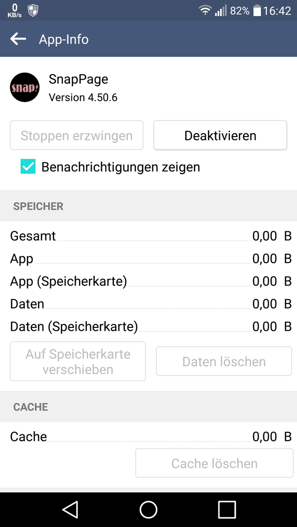

Jetzt ist mit folgende App aufgefallen und zu der ist nirgendwo etwas zu finden.....
....ist diese App auch auf euren Geräten vorinstalliert ?
Ich konnte über google nichts finden....nirgendwo ausser nem dubiosen China App Store wo man die laden können soll...ohne Beschreibung etc....
Ich hoffe jemand kann mich aufklären.....DANKE!
Bei mir ist die APP auch drauf...
Habe auch etwas darüber gefunden:
Ah...ok...DANKE DIR!
Da bin ich erstmal beruhigt....die Beschreibung und das ich nichts dazu gefunden hab....naja....somit wohl vorinstalliert von LG.
