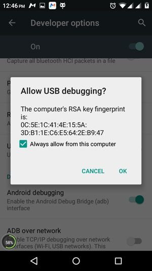

Hast du so eine Meldung bekommen?
Nein, ganz sicher nicht. Daran wird es liegen

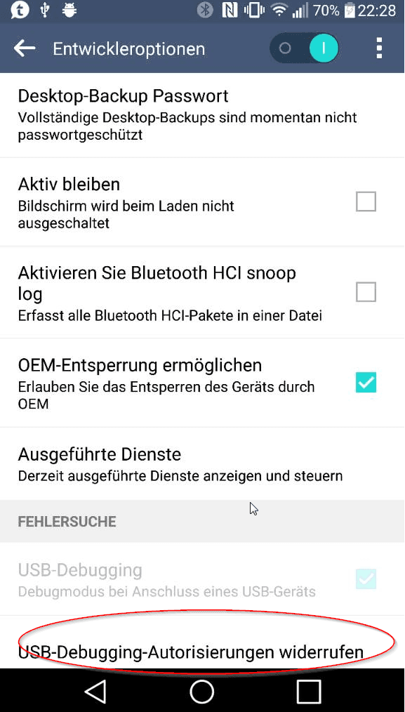

Diese bekommst du normalerweise sobald du das Handy mit dem PC das erste mal verbindest und USB Debugging aktiviert hast. Stecke das Handy aus und hebe alle Autorisierungen auf (siehe Anhang) dann verbinde das G4 wieder mit dem PC und warte kurz, dann sollte eigentlich diese Meldung am Display erscheinen. Achtung! Nur USB 2.0 Anschlüsse verwenden!

Hab schon einige mal gemacht, auch zusätzlich noch in der adb kill-Server und adb start-Server eingegeben.
Es kam aber nur die normale Mahnung, diese hier
Würde es evtl helfen dass Handy zurück zu setzen?
Auf /Data ist übrigens keine Datei enthalten
Ein Versuch ist es wert, weil sowieso ein wipe durchgeführt wird. Achtung! Nur USB 2.0 Anschlüsse verwenden und Originalkabel.
