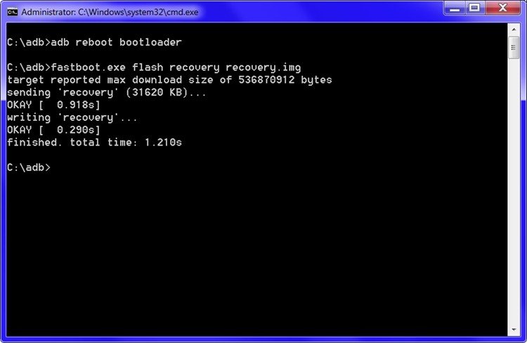

[doublepost=1458043694,1458038933][/doublepost]So, Bootloader ist entsperrt. Puhh, ganz schön tricky. Habe auch die neuste TWRP direkt installiert. Nur, ich sehe nichts von Root. Hier mal ein Screenshot nach dem Flashvorgang von TWRP:
Ist das alles okay so? Root Checker sagt "KEIN ROOT"

Ich glaube TWRP war gar nicht drauf. Habs jetzt mal mit diesem Befehl gemacht "fastboot boot recovery.img" (mein Image heißt recovery.img) und sehe jetzt auf dem Display was von dem TWRP. MUss ich gucken..ahh jetzt kommt was...klicke jetzt mal auf Installieren.
[doublepost=1458046576,1458045521][/doublepost]Wäre jetzt soweit. Habe aber die 2.66. Soll ich abbrechen und deine 2.68 drauf tun?
Und dran denken, nach erfolgreichem Flashen die Abfrage von TWRP ob erneut gerootet werden soll (weil es so aussieht als wenn es nicht wäre) mit NEIN beantworten.
Oben sieht es so aus als hättest Du TWRP geflashed (vorausgesetzt recovery.img ist TWRP ;) )... Probier mal mit einem Terminal Emulator aus was passiert wenn Du "su" und anschließend "reboot recovery" eingibst...
EDIT: SuperSU 2.66 ist auch okay, hauptsache nicht die aus dem Startpost verlinkte nehmen ;)

Bin jetzt raus aus dem TWRP (um die 2.68 zu kopieren, bin ich ins Sytem zurück) und komme nicht mehr rein. Welchen Befehl muss ich da angeben?
Mist, egal welchen Befehl...da steht jetzt immer "waiting for device" Oh mann, stehe kurz davor und dann sowas.
Wo befindest du dich ist das Handy eingeschaltet bist du im Bootloader oder bist du im Downloadmodus?
Habe Neustart gemacht und jetzt den Befehl hier eingegeben "adb reboot bootloader" und jetzt gehts. Meld mich gleich nochmal.
[doublepost=1458048054,1458047747][/doublepost]Jeeeeeeeeeeeeeeeehhhhhhhhhhhhhhhhhh...es isz vollbracht. Mann, Du hast aber ne Engelsgeduld :thumbsup: :thumbsup: :thumbsup: Vilen lieben Dank Dir Turbo und allen anderen hier :thumbsup: :thumbsup: :thumbsup:
