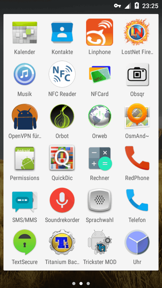

Allerdings fehlt immer noch das Kamera-Icon. Weiß jmd, wie ich das wieder rein bekomme?
Du meinst bei den anderen apps. ?? Bei mir ist es vorhanden, auch wenn es nicht wie ein Kamera icon aussieht
Ich hab auch erst gedacht ich hab keine Kamera, aber das Symbol Ost neu für und deswegen hab ich das erst nur über die Einstellungen gefunden.
Ja, genau da.
Bis vor kurzem wars da auch drin, aber seitdem ich auf die letzte Version umgestellt hatte, war das Icon nicht mehr drin (siehe Screenshot).
Gibts eine Möglichkeit, dass die Kamera-App da wieder angezeigt wird?

verstehe garnicht warum die verschwunden ist :biggrin: aber die apk befindet sich noch auf dem Gerät ja ?? bin ich grad überfragt. ..... muessen wir morgen mal schauen.
N8 :thumbsup:
Jep. Die apk ist noch da und ich kann die Kamera-App auch über den Sperrbildschirm öffnen – nur das Icon ist eben nicht in der Liste…:huh:
Möglicherweise habe ich (unbewusst) sowas wie "App verbergen" o.ähl. gedrückt (vllt. gibts für sowas nen verborgenen Shortcut? :rolleyes2:) – aber dass es überhaupt so eine Einstellung gäbe, wäre mir nicht bekannt.

Kamera-Icon habe ich jetzt auch wieder drin, ich habe die App komplett gelöscht und dann CM12 geupdatet, danach war die App wieder (neu) drin und das Icon da :)
edit: Oh, und die Galerie hat jetzt auch ein neues Icon … o.O
