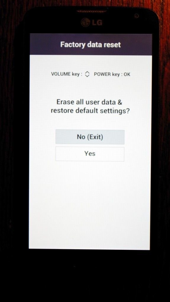

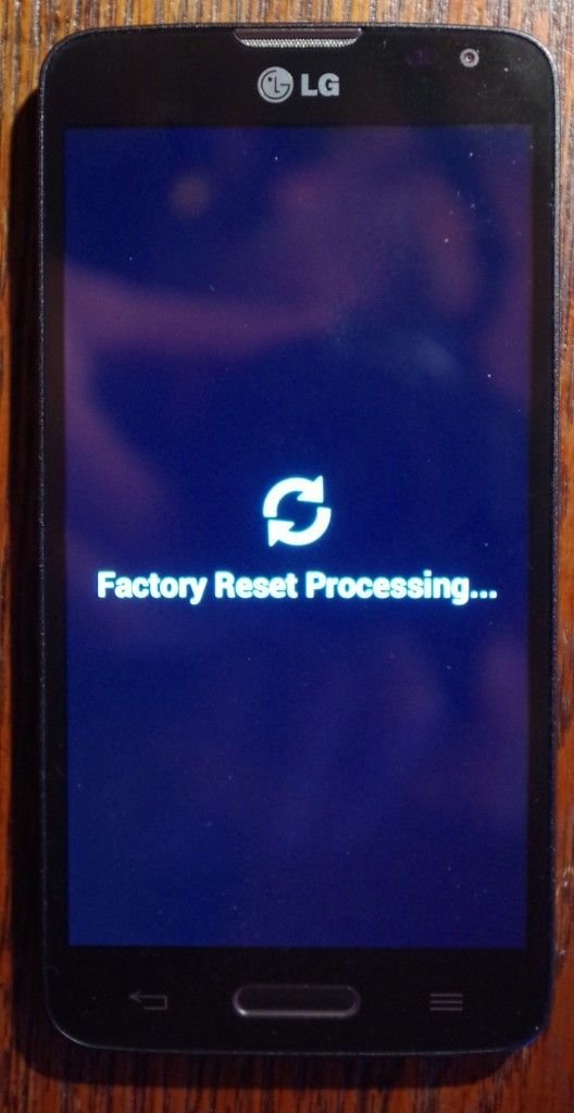

Hi uysp,
um per Tastenkombination in die Custom Recovery zu booten:
- L90 ausschalten
- POWER und VOLUME DOWN gemeinsam drücken
- wenn LG Logo erscheint beide Tasten loslassen und und sofort beide Tasten erneut drücken
- es öffnet sich der FACTORY RESET Bildschirm
- dort über VOLUME Taste die Frage "Erase all user data & restore default settins?" mit YES beantworten
- die nachfolgende Sicherheitsabfrage nochmals mit YES beantworten
- dann erscheint "Factory Reset Processing..."
- keine Panik- es wird kein Factory Reset durchgeführt- nach kurzer Zeit erscheint die Custom Recovery-Oberfläche (TWRP, CWM)
(ACHTUNG: Wenn keine Custom Recovery installiert ist, wird tatsächlich ein Factory Reset durchgeführt!)
pio3

pio3 schrieb:
Hi uysp,
DANKE LÄUFT
