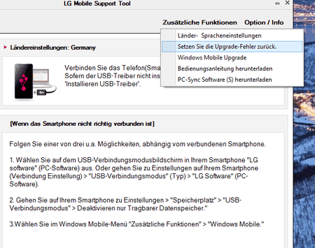

Nabend
Ich hatte auf das LG P880 Optimus 4X HD Titanium Backup drauf
und habe backup gemacht danach stand da das ich das handy neustarten soll
Jetzt startet das Handy nicht mehr richtig
kommt nur das LG logo
Was muß ich jetzt machen das es wieder startet
Handy mir Lautsterke Leise dann kam das Bild S/W update
USB mit PC verbunden
Oder muß ich es mit Lautsterke Laut und Power Starten
dann kommt Recovery modus weiter weiß ich nicht was ich dann machen soll

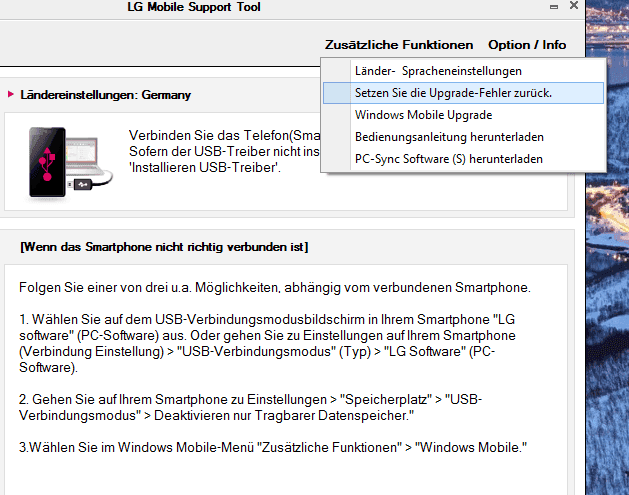

Habe schon S/w update mit LGMobile Support Tool auf Setzen Sie die Upgrade Fehler zurück gemacht
Update runter geladen dann hat es aufs handy geladen neu neu startet
aber nach 6Min das gleiche startet nicht hoch
Bitte um Hilfe
LG bravolima

[/COLOR]Methode #3 - Rollback
Mit Hilfe dieser Anleitung könnt ihr von den neuen JellyBean-Firmwares (v20*) zurück auf die alten ICS-Firmares (v10*) flashen.
Vorher sollte eine Datensicherung erfolgen, da bei diesem Vorgang der interne Speicher "formatiert" wird.
Benötigt wird folgendes:
Tools
LG FlashTool and Accessories
LG-Treiber
ICS-Firmware
LGP880AT-00-V10d-EUR-XXX-JUL-16-2012
Wie wird vorgegangen?
1. Schaltet das Gerät aus, entnehmt SIM- und SD-Karte! (Akku drin lassen!)
2. Lautstärke "leiser" gedrückt halten und gleichzeitig das USB-Kabel mit dem PC verbinden
3. Nachdem die Treiber installiert wurden muss der Geräte-Manager geöffnet werden (Computer -> Eigenschaften -> Geräte-Manager).
4. Wählt nun "LGE CDMA USB SERIAL PORT": Rechtsklick -> Eigenschaften -> Verbindungseinstellungen -> Erweitert -> COM41 wählen!
5. Startet nun das heruntergeladene LG-Flashtool als Administrator (Rechtsklick -> Als Administrator ausführen) und wählt im Feld "dll" die Datei "x3_2008_v0.0.6.9.dll"!
6. Im Feld "S/W" muss jetzt die Datei "LGP880.dz" ausgewählt werden.
7. Action Mode = "Upgrade DL"
8. Verbindungsmodus = USB wählen
9. Klickt nun auf "OK"!
10. Wählt "Port COM settings (COM plug icon)" und wählt "1" (Die anderen Zahlen entfernen!).
11. Klickt nun auf "start" (Das Port 1 Fenster sollte "verschwinden")
12. Entfernt das USB-Kabel und wartet mindestens 5 sekunden!
13. Lautstärke "leiser" gedrückt halten und gleichzeitig das USB-Kabel mit dem PC verbinden
14. Der Update-Prozess beginnt nun automatisch, sobald der Lautstärke-Button losgelassen wurde!
15. Sobald der Prozess 100% erreicht hat, startet das Gerät!
