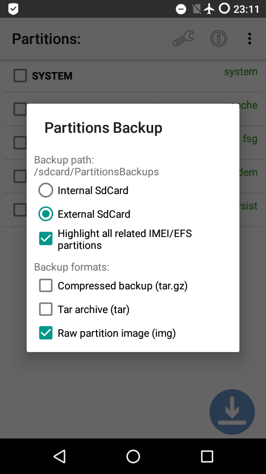

  • Google Play Store einrichten (Google Account)
  • Die App von Wanam installieren
    Partitions Backup & Restore – Android-Apps auf Google Play
  • App öffnen, Root-Berechtigung erteilen
  • Oben auf Schrauben-Schlüssel-Icon tappen und folgende Einstellungen vornehmen:
  • Dann Recovery anhaken und den Download-Pfeil unten rechts antappen (für andere Partitionen geht das natürlich auch)
  • Dadurch wird die aktuelle Recovery-Partition in das Verzeichnis unter "Backup path:" (siehe Screenshot) gesichert
  • Wenn noch das originale Recovery auf dem Phone ist, hat man jetzt eine Sicherung davon als .img-Datei (Raw Partition Image), die man mit fastboot flashen kann (fastboot flash recovery recovery.img) - Wenn man die originale Recovery-Partition immer beibehält (also TWRP nicht installiert), braucht man das nicht zu sichern - Ich sichere grundsätzlich alles weg (jeweils 2 Mal und auf zwei verschiedenen Rechnern)

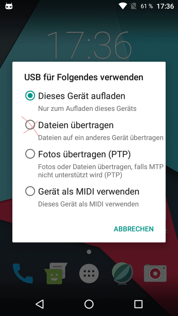

Ich mach das so: USBkabel anschließen kommt nur laden-von oben nach unten wischen,
kommt eine auswahl sieht so aus.
Dateien übertragen drücken!
Kann bei dir etwas anders aussehen. ich habe momentan CM14.1 draud!
