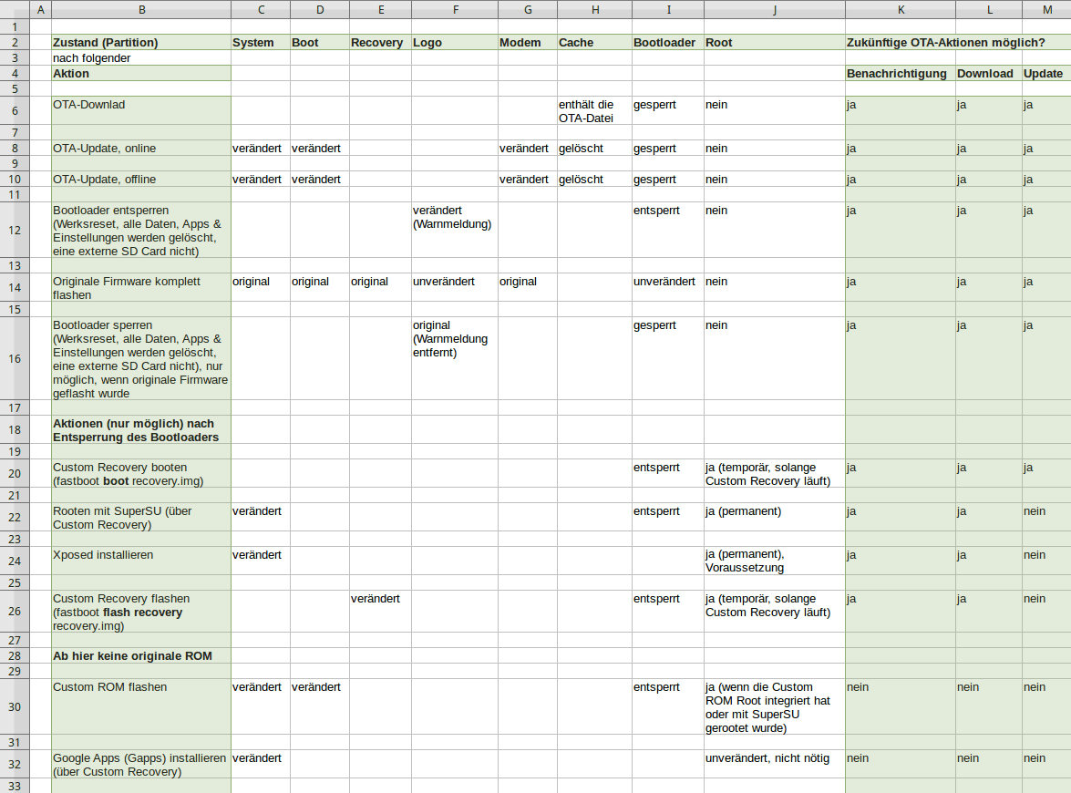

    Wichtig - nochmal (siehe auch vorigen Punkt):
    Vor diesem Schritt erst mit fastboot boot recovery.img in das TWRP Recovery booten und dort mit [ Backup ] ein volles Backup machen.
    Beim Rooten wird die originale system-Partition so verändert, dass keine OTA-Updates mehr gemacht werden können.
    Hat man ein TWRP Backup der system-Partition vor dem Rooten gemacht, kann man diese später für ein OTA-Update wieder herstellen.

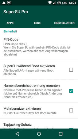

    Falls nach dem Rooten die Kamera nicht mehr funktioniert, kann man
    testweise die folgende Einstellung in der SuperSU-App vornehmen und neu starten.

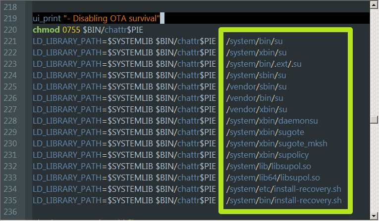

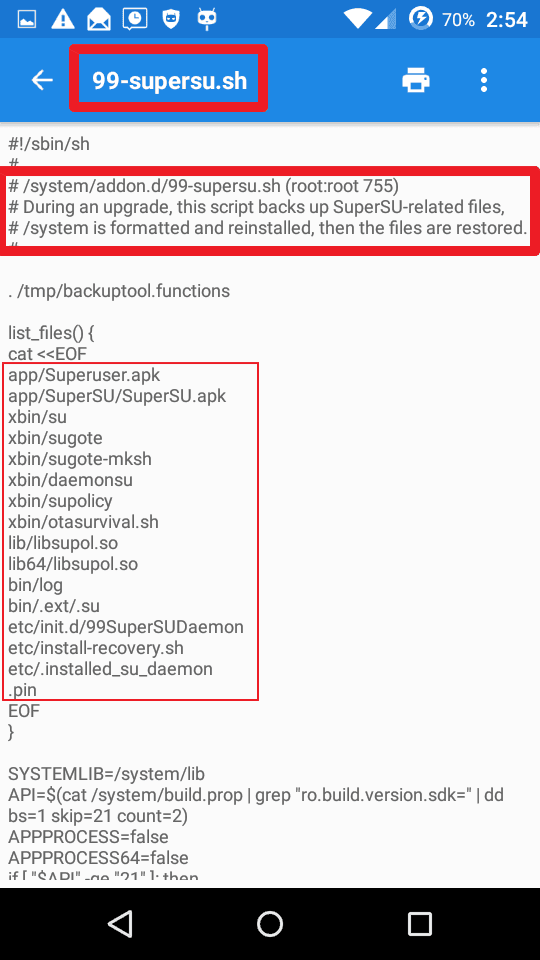

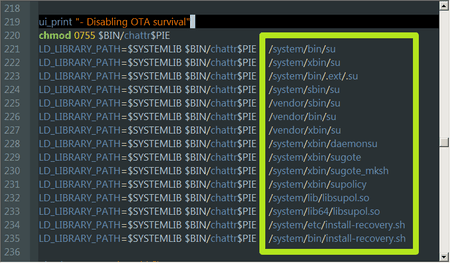

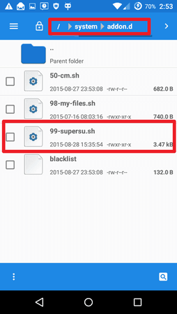

Die Dateien, die von SuperSU (bzw. der flashable zip, in dem auch die SuperSU.apk enthalten ist) benutzt werden, sind:
Code:
/system/addon.d/99-supersu.sh
/system/bin/.ext/.su
/system/etc/.installed_su_daemon
/system/lib/libsupol.so

Wird ein OTA-Update gemacht, kann dies zu Problemen führen. - Wird ein Werksreset (mit einer originalen Firmware) gemacht oder ein Wipe (zumindest) der system-Partition durchgeführt, verschwinden diese Dateien und damit Root - man ist dann also ab dem nächsten Start nicht mehr gerootet.
Das Neu-Installieren der UPDATE-SuperSU-x.xx.zip-Datei über TWRP-Recovery stellt dann Root wieder her (SuperSU.apk wird als System-App installiert, die fehlenden "su"-Dateien und Scripte in der system-Partition wieder angelegt).
Die folgenden Dateien schützt die App SuperSU mit der entsprechenden Einstellung und einem entsprechenden addon.d-Script (OTA-Updates, Survival) für bestimmte ROMs:
(Man kann sich das auch alles selbst in der UPDATE-SuperSU-x.xx.zip-Datei anschauen.)
SuperSU verfügt über die Einstellung "Mount namespace separation" ("Namensbereichabtrennung mounten"), um (standardmäßig angehakt), die einzelnen root-Anforderungen verschiedener Root-Apps zu trennen. - Manchmal ist es nötig, diesen Haken zu entfernen, um bestimmte Apps/Funktionen auf dem (gerooteten) Gerät fehlerfrei am Laufen zu haben. Z. B. nicht funktionierende Kamera, Titanium Backup etc.
Entfernt man den Haken, ist das Gerät etwas unsicherer, da die Apps/Prozesse, die root benötigen sich dann einen einzigen Prozess teilen, anstatt getrennt voneinander zu agieren und sich gegenseitig bei Zugriffen auf die mounts stören können, was wieder zu Fehlern führen kann. - Das ist allerdiings ROM-spezifisch und variiert von Fall zu Fall.
Wichtig:
Hat man (nur) die su binaries in system, aber keine SuperSU.apk (App), kann jede andere App unkontrolliert mit root-Berechtigung arbeiten.
Nur eine installierte SuperSU-App gewährt die Kontrolle, welche App wann was machen darf.
Bei manchen Custom ROMs (z. B. CyanogenMod) fehlt die (extra) SuperSU App, weil diese Kontrolle bereits eingebaut ist (Einstellungen > Superuser), andere sind gerootet, haben aber keinen solchen Mechanismus. - Hier muss eine SuperSU App nachinstalliert werden.​

Guten Morgen,
verstehe ich das richtig? Nach dem rooten gehen OTA-Updates nicht mehr?
Bekomme heute wohl mein Moto G3 und hatte eigentlich vor es zu rooten....so natürlich jetzt fraglich.
Ati74
Weil durch das Rooten etwas am System verändert wird, bricht das OTA ab. Außerdem wird das Stock-Recovery benötigt.
Man kann halt nicht alles haben ;)
