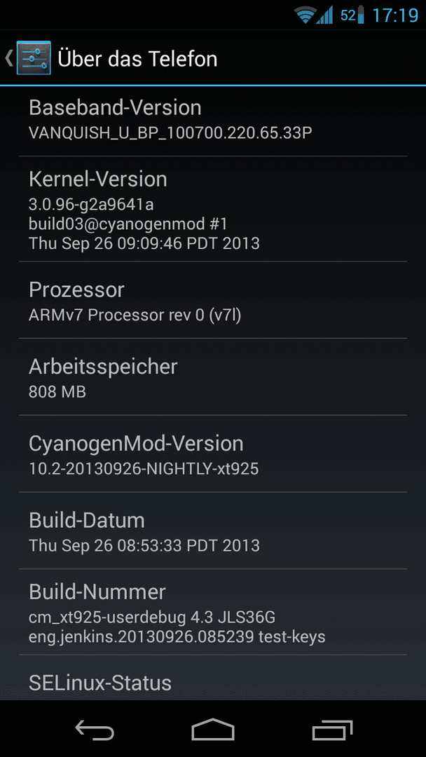

Hört sich doch schon mal ziemlich gut an. Welche Kernel-Version hast du mit der CM-Version nun drauf?

Ansonsten Hier ein Screenshot von den Einstellungen.
