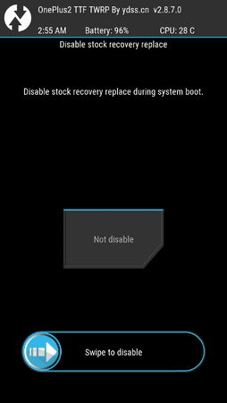

So, habe s hin bekommen.
Bis auf den Punkt mit dem Slider.
Wenn ich auf Reboot System gehe, startet er sofort durch.
Kein Slider.
Was mache ich falsch?
danach ist das Recovery natürlich wieder weg :(
Klick mal im Reboot-Menü auf RECOVERY und nicht auf SYSTEM. Das Recovery startet neu. Ist dann bei Reboot SYSTEM der Slider da?
Wenn du das recovery startest steht ganz oben die recovery Version:
OnePlus TTF TWRP By ydss.CN v.2.8.7.0
Hast du diese Version?
Ja, genau diese
So sieht das aus. Gehe alle Schritte noch mals durch ich glaube du hast da einen Fehler gemacht.
Ja, tatsächlich. Danke für deine Mühe. Mit der Recovery ist alles wie es soll.
Prima das es geklappt hat.

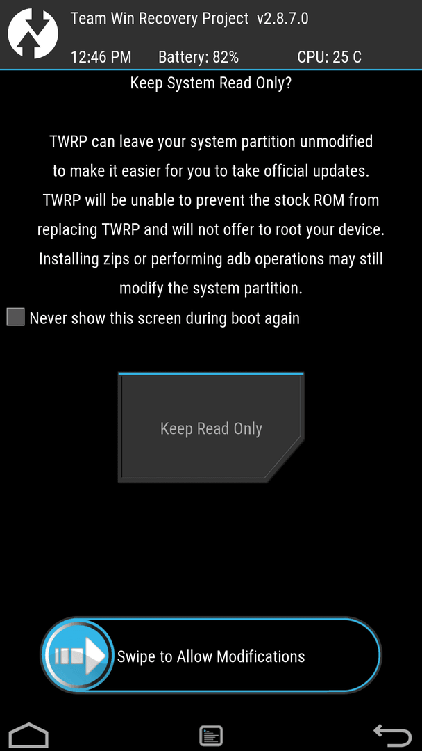

Das mag ja sein aber dann stimmt deine Anleitung nicht siehe post #26 das Bild von mir, diesen Slider gibt es in der offiziellen Version da nicht.
In der offiziellen Version kommt das beim ersten Start von TWRP.
Wenn du hier den Slider betätigst bewirkt es wohl das selber, so verstehe ich das, danach kommt diese Seite nicht mehr.

Oneplus 2 TWRP Recovery.img | Oneplus 2 TWRP Recovery.img | by ToTheMobile.com for Utilities
Das von @Watti in post#1 hat 27,5M und das von mir verlinkte 25,3M und das hat den Slider.
Leider ist dein verlinktes TWRP irgendwie falsch, ich landete andauernd im normalen Recovery Mode vom OP2. Mit dem Link auf xda gab es hingeben kein Problem: TWRP wie wir es kennen.
