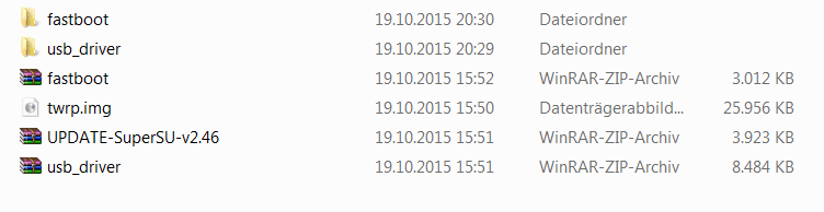

Hier ein Screenshot von dem OPT-Ordner. Habe eigentlich alles gemacht wie beschrieben, funzt aber nicht...
Oder leigt es daran, dass meine zips da noch rumfliegen?
Edit: Habe jetzt die ZIPs gelöscht und das Ganze als Admin gemacht-ohne Erfolg...
So wird das nix, fastboot ist ja noch gepackt, TWRP in den Ordner fastboot verschieben und noch einmal probieren.
Ja damit habe ich nicht gerechnet! Die Anleitung geht ja auch von einer installierten SDK aus, oder irre ich mich?
So muss es in dem Ordner aussehen mit dem TWRP dann geht das auch.

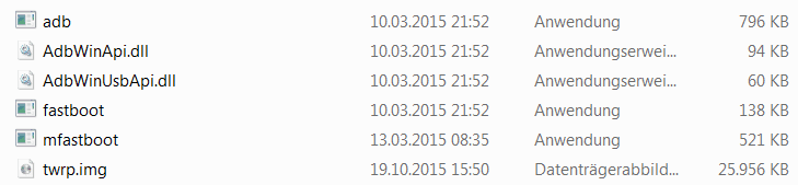

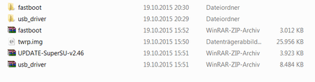

Ich versuch es jetzt nochmal...
Habe 3 verschiedene Tutorials abgearbeitet und nin wohl mit den Ordnern durcheinander gekommen.
Der Ordner ADB+Fastboot stammt wohl nicht aus diesem Thread...
So sehen die Ordner jetzt auf dem PC aus.

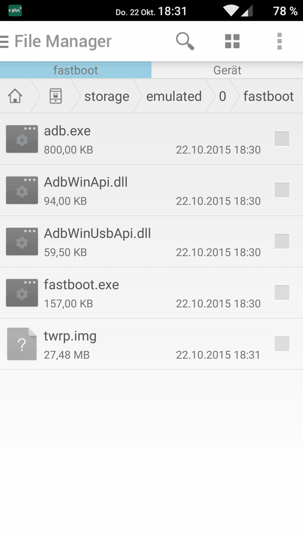

Mal ne ganz dumme Frage: Muss sich der gesamte Ordner oder nur der Fastboot-Ordner auf dem Handy befinden?
Weil ich ja keinen Zugriff auf den internen Speicher habe, wenn es im Bootloader ist...
Der Screenshot vom Handy aus verwirrt mich ein wenig...
Und noch was: Bei mir gibt es dieses mfastboot, was ich bei dem Screenshot von Luky nicht sehe, bedeutet das was?
Edit: Bekomme jetzt die Meldung, dass es funktioniert hat, allerdings habe ich immernoch die Standard-Recovery :(
Wie kann das sein?

Der Ordner muss natürlich auf dem PC sein, habe nur einfach einen Screenshot auf dem Phone gemacht weil ich den PC nicht extra starten wollte.
Du musst nach den flashen direkt ins recovery sonst wird das TWRP vom stock recovery direkt wieder über schrieben.
Also nicht rebooten sonder mit Volumen-minus und Ein/Aus direkt ins recovery.
Reaktionen: kiliot99
Aha, danke für die Info.
Das wird es wohl gewesen sein.
Danke :)
Edit: Ich komme nicht ins Recovery, während ich im Fastboot bin.
-Funktioniert jetzt :)

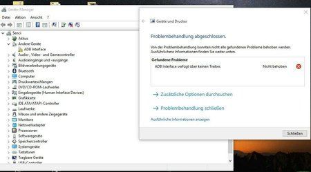

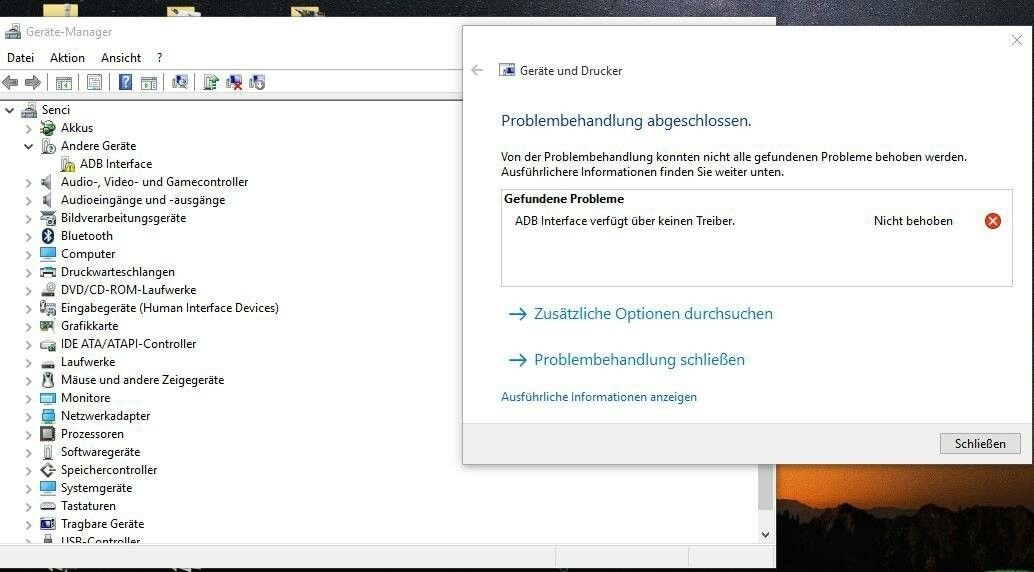

Hi, hab ein Problem mit den adb Treibern. Ist auf den Bild zu sehen. Bisher hatte ich nie Probleme mit adb da ich bereits auch mit anderen Androiden gearbeitet habe wie das HTC M8, Nexus 5 etc... Jedoch klappt es nicht mit dem OP2 nicht.
Hat jemand Ahnung woran es liege könnte? Hab es auf allen USB ports probiert. OP2 Treiber sind auch installiert und nutzte Windows 10.
Danke im voraus.

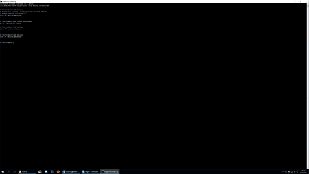

Bei mir wird das gerät anscheinend erkannt wenn ich "adb devices" eingabe, danach wird es mir aber dann nicht mehr erkannt.
Woran kann es liegen, hab eigentlich alles gemacht wie beschrieben. Wäre nett wenn mir da einer helfen könnte.
mfg
Deluxe4050
Edit: Scheint jetzt doch zu klappen warum auch immer es vorher nicht ging.

Also bei der Eingabe von "adb devices" schreibt er bei mir leider keine geräte heraus... Das handy befindet sich im Fastboot und ist angesteckt. Treiber ist bereits installiert
Win10
Wenn das Gerät im Fastboot ist, funktionieren 'adb' Befehle auch nicht.
Über 'fastboot devices' checken, ob das Gerät erkannt wird. Wenn nicht, fehlen die Treiber.
