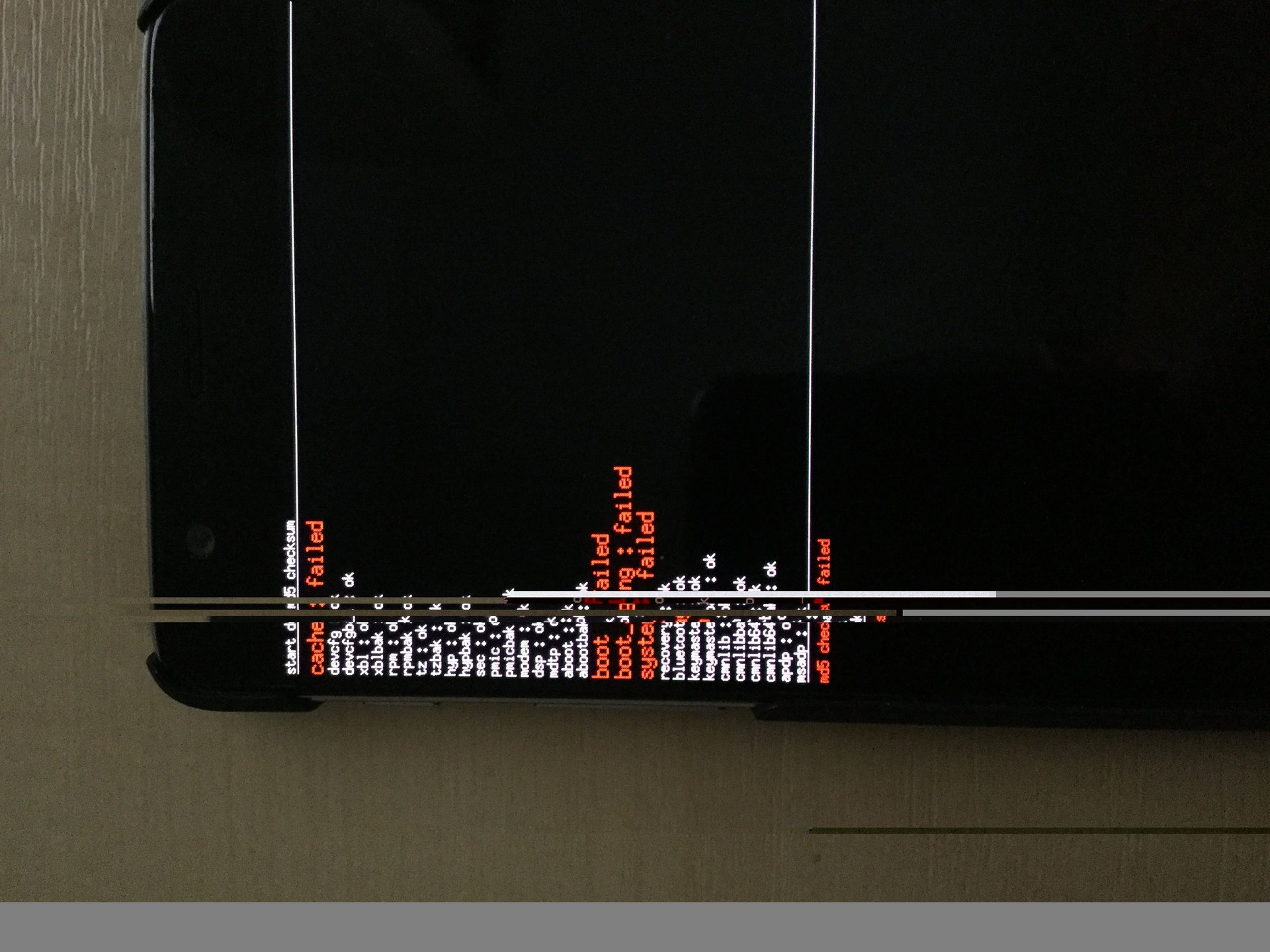

Habe beim Versuch den Bootloader zu schließen mein OP3 gebrickt. Es kam gar nichts mehr, nur noch ganz kurz ein Bootlogo.
Bin dann nach dieser Anleitung vorgegangen:
Unbrick OnePlus 3 - 100% Working Guide to Fix Bricked Oneplus 3
Leider hat das nicht ganz funktioniert, es kommt folgender Screen nach dem Start:
Was kann ich noch tun??????
Reaktionen: Mc Böhm
*Gelöst*
Musste Methode 2 aus dem obigen Link durchführen.
dann ist ja gut :)

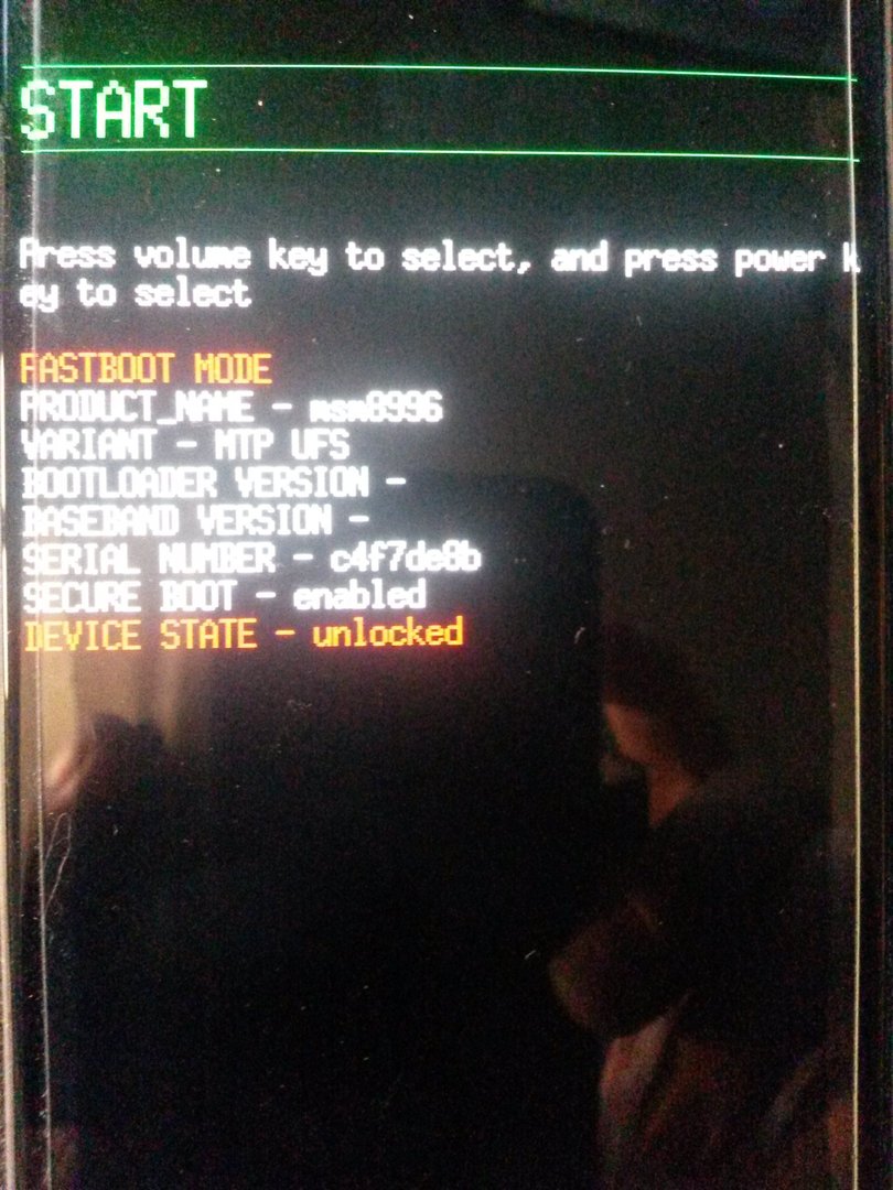

Moin,
ich hatte bis letzte Woche Root, hab dann OTA Update angeboten bekommen, Oxygen OS 3.2.8, mit Info das Root dann weg ist. Dachte mir ok, kann ich ja wieder drauf machen. Also ab dafür. Update gemacht.
Heute versucht zu Rooten. Üblicher weg. Nix da. Das Gerät ist immer noch Unlocked. Vorgang läuft sauber bis "ins TWRP recovery starten" das funzt nicht. egal was ich probiere, ich komme nicht ins TWRP Recovbery und kann somit auch keine SuSu flashen.
Jemand nen Tip? backup hab ich gemacht über PC. Hab auch eins vor dem Update mit TWRP gemacht, aber das liegt auf dem Handy und wenn ich versuche das zu kopieren komm ich nicht ran. Zugang zu TWRP und SuSu gesperrt weil kein Root.
Hab auch schon tools probiert. kingRoot, KingORoot, WugFresh, Framaroot usw.
Hab diese Anleitung befolgt
OnePlus One Erfahrungsbericht #3: So wird das Teil gerooted › TechNews
und das original vom der Offical Anleitung probiert, nix da
How to root the OnePlus 2 (official guide)
Ich weiß nicht mehr weiter

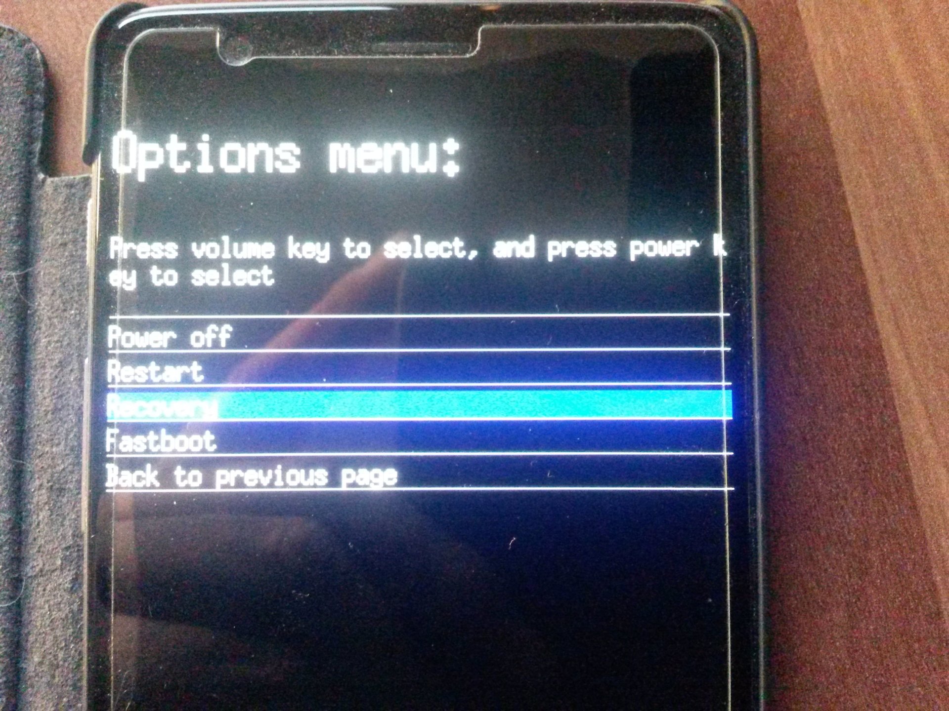

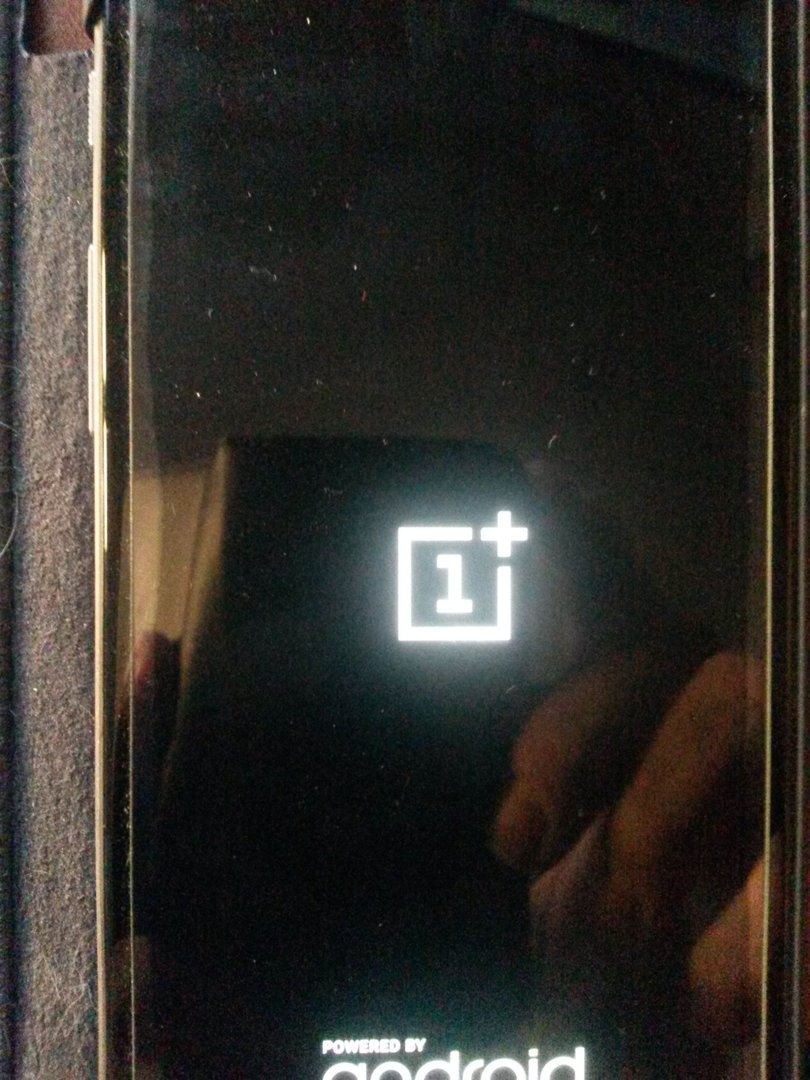

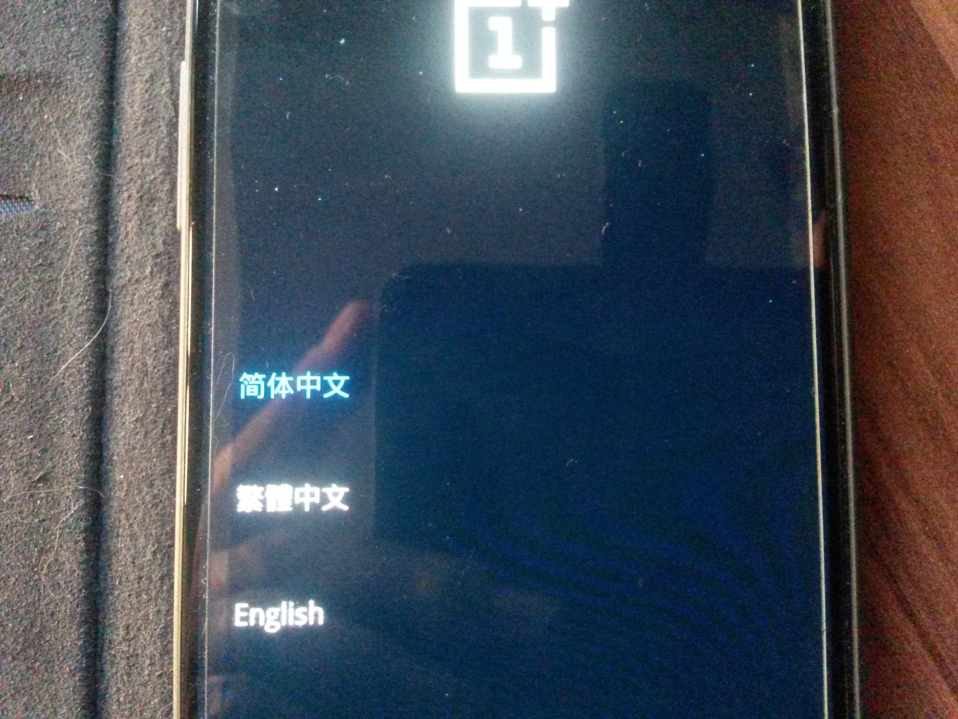

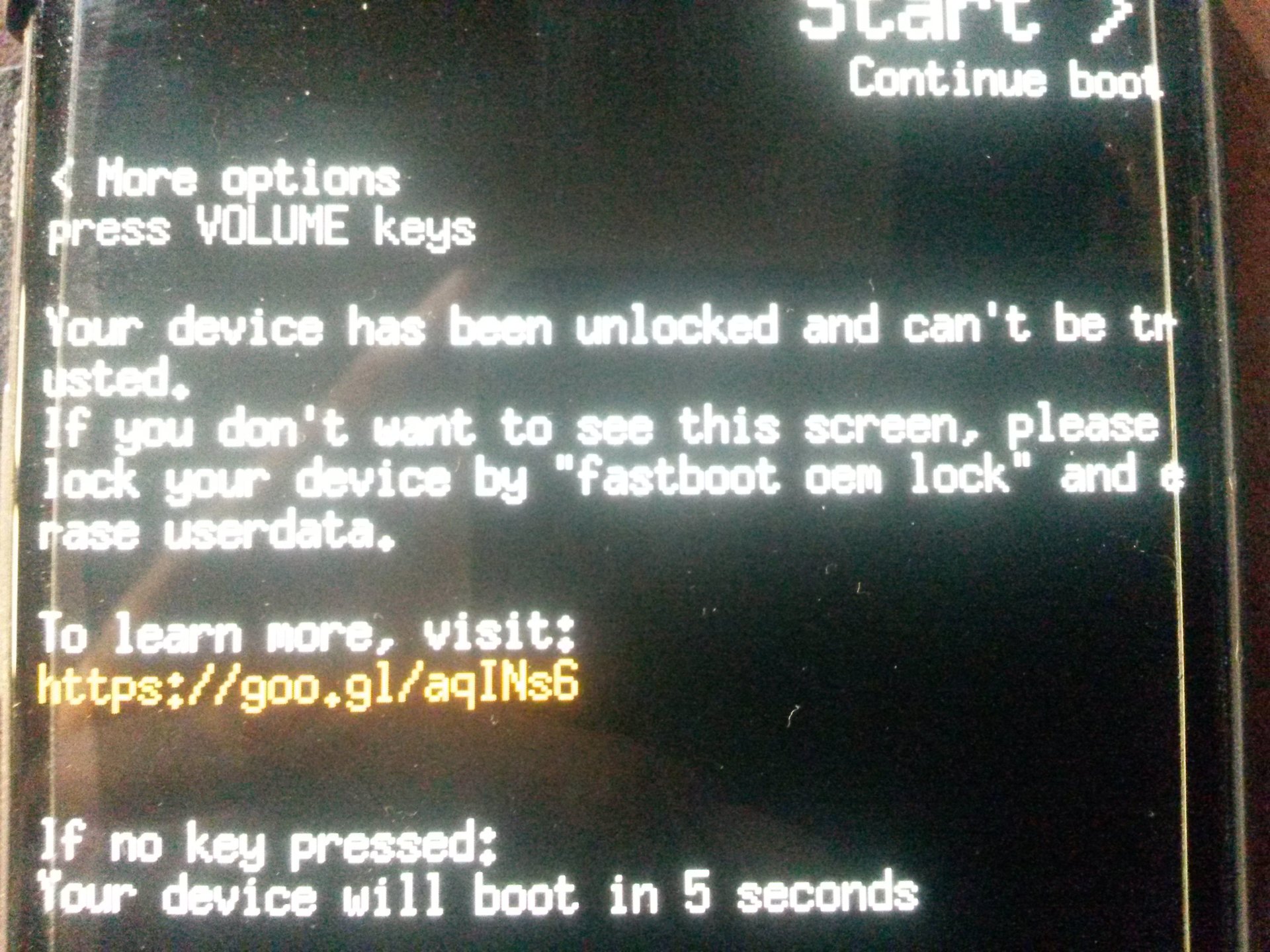

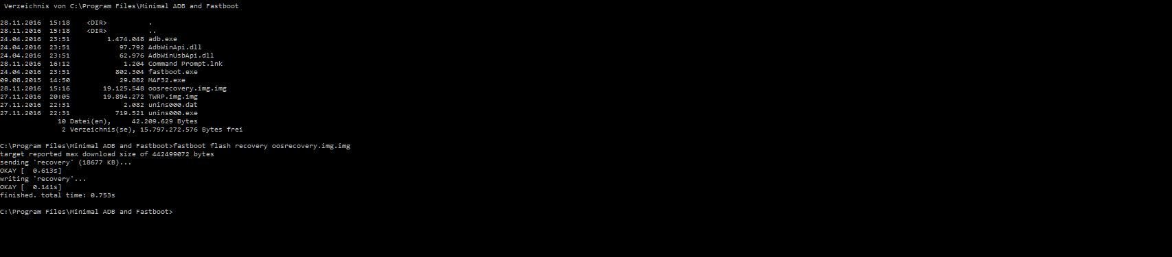

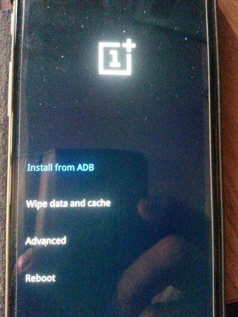

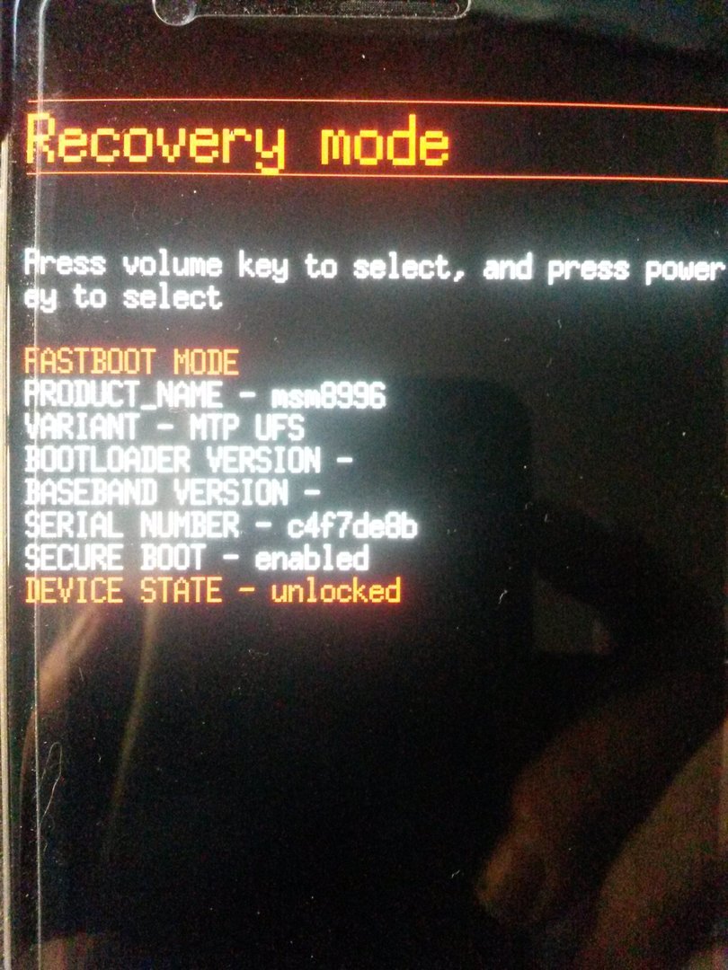

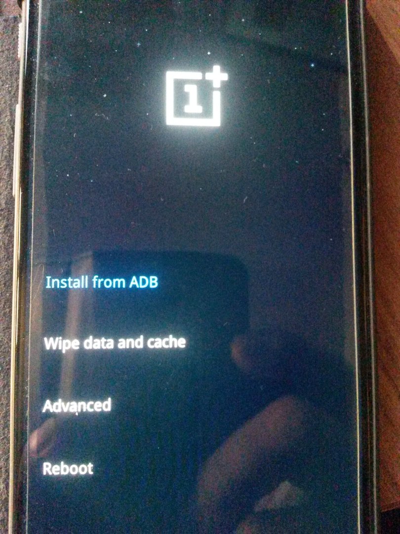

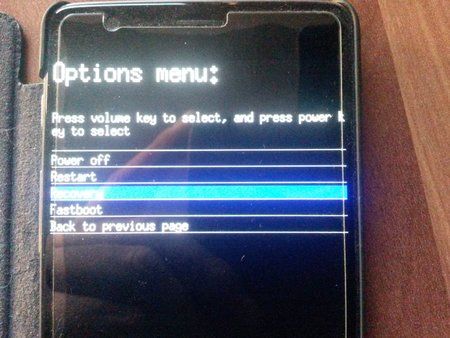

hab nun das mit den Bildern geschallt. Also hier der Ablauf. Und wenn ich beim vorlezten recovery bestätige lande ich wieder auf Anfang
20161211_160053.jpg 20161211_160043.jpg 20161211_160117.jpg 20161211_160133.jpg 20161211_160201.jpg 20161211_160211.jpg 20161211_160223.jpg
[doublepost=1481469972,1481469856][/doublepost]
TomTim schrieb:
Och Mensch, das Telefon ist das OP3 und nicht OPO3 :angry:
Die Installation über die Eingabeaufforderung erfolgt aber ohne Fehlermeldung?
Sorry, OP3
Jep, das rüberschieben von der recovery läuft problemlos. Auf dem gerät ist ja auch die SuperSu noch installiert. Und die TWRP App ebenfalls. Aber eben beide ohne Zugriff weil Root fehlt.
Versuch das Installationprozedere nochmals, aber im Anschluss die Powertaste betätigen bis das Gerät Aus ist. Nun mittels Leiser und Powertaste ins Recovery navigieren. Sollte dies auch nicht von Erfolg gekrönt sein, dann kannst du noch dieses Recovery probieren.
ok, hier mein Ablauf:
- ich schalte aus
- starte neu mit Lautst + und power, bin im fastboot
- starte: fastboot flash recovery C:\Android\twrp-3.0.2-22-oneplus3.img
- jetzt wähle ich über Lautst. Tasten "Power Off" und bestätige mit "Power-Taste"
Gerät ist komplett aus
Nun Starte ich mit Lautstärke MINUS und Power und Juchu!!!!!!!!!!!!!!!
Hab nun supersu geflasht. mal schauen.........
jippi, root checker bestätigt, ich hab root.
