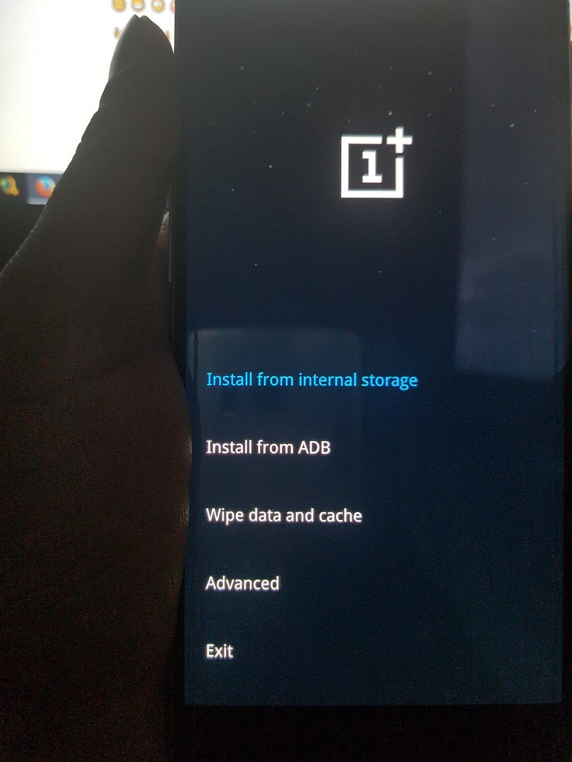

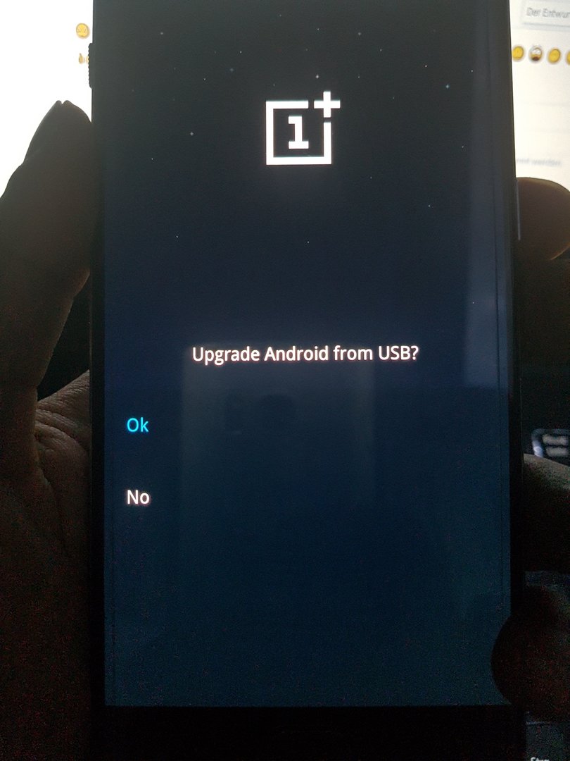

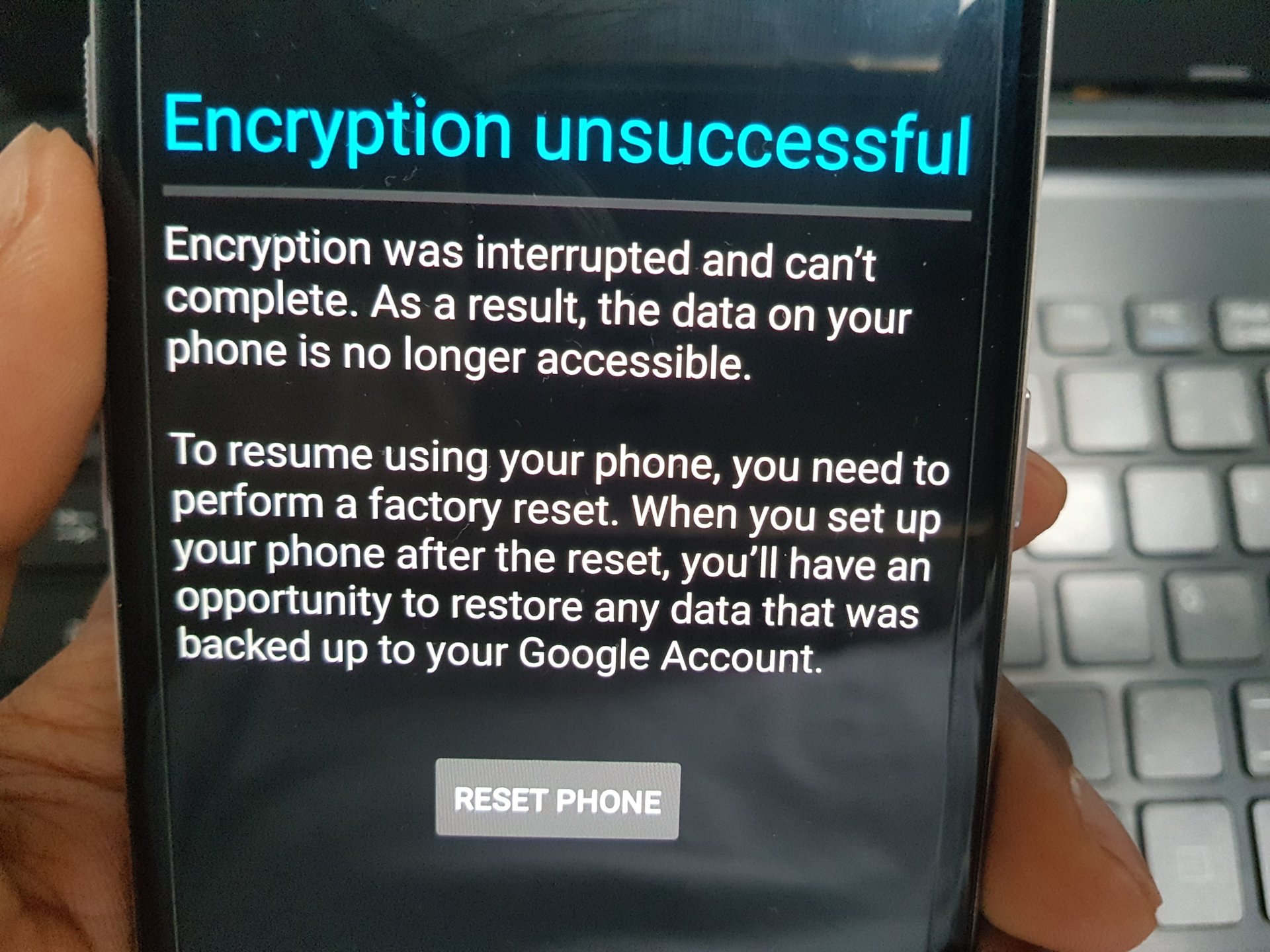

Hab mir gestern ein OP 3 angeschafft und da war noch das cyanogenmod 14 drauf. Da ich es im orginal Zustand haben wollte, habe ich also das Oxygen OS installiert. Leider ist da was schief gelaufen und alles wurde vom OP gelöscht. Jetz ist das Smartphone komplett leer und ich kann aber auch nichts drauf installieren.Hab es schon adb sideload versucht aber das Smartphone wird einfach nicht erkannt,weshald ich nichts drauf machen kann. Kann mir da jemand weiter helfen bitte:sad:
PS: Hab noch 3 Bilder angehängt mit den meldungen die Angezeit werden. Und danke im vorraus:thumbsup:

Da steht doch was zu tun ist: Factory Reset
Sollte eigtl reichen wenn du in dem Hauptmenü auf "Wipe Data and Cache" gehst und dort Wipe Data oder Factory reset oder so ähnlich wählst (habe die stock recovery nicht drauf).
Reaktionen: pako89 und bbfh
hab ich auch schon gemacht aber da kein betreibssystem drauf ist bringt das nichts,startet nur neu
