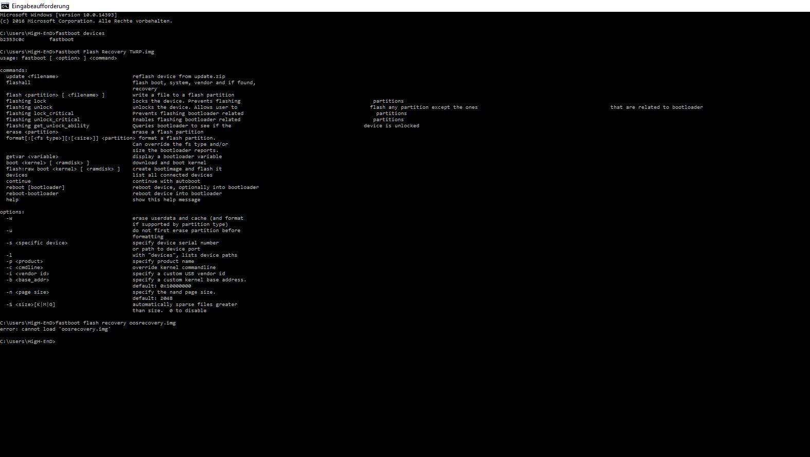

hab mal ein screenshot gemacht ....krieg es nicht hin cypress kannst du da villeicht sehen was ich falsch machen ?

Wenn fastboot devices dir eine Zeichenfolge ausspuckt sind alle Grundvoraussetzungen erfüllt.
Der Fehler sagt aus dass der Befehl die Datei nicht findet.
1. liegt die img auch in dem angegebenen Ordner?
2. Bist du sicher dass die Datei bei dir nicht evtl. oosrecovery.img.img heißt?
Windows hat standardmäßig die Dateinamenerweiterung deaktiviert.
Gib mal im cmd Fenster "dir" ein, dir wird dann der komplette Ordnerinhalt aufgelistet.
Da steht dann auch der volle Name der img Datei, den musst du dann auch so eingeben.

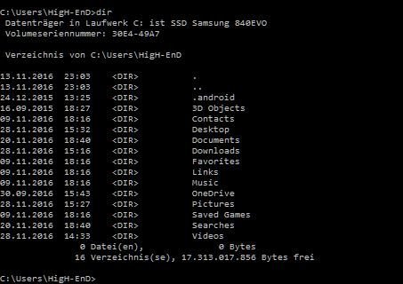

das kommt wenn ich dir eingebe .... sehe da keine datei ...
