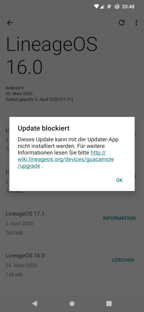

Dadurch das die Upgradeanleitung speziell für das Oneplus 7 Pro geschrieben wurde, und eben hier KEIN wipe notwendig ist, war ich ja auch verwundert das alle wipen wollen.
Anleitung Upgrade LineageOS on guacamole | LineageOS Wiki

Es wird von unserem Gerät direkt auf die Updateanleitung verwiesen. Siehe das Bild:
