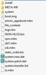

Anyway....auf dem Bild könnt ihr die Dateistrucktur meiner neuen OS CM13 release snapshot erkennen.
Um das nun mit fastboot rüberzukriegen brauche ich die entsprechenden COMMANDS. Habe dazu viel für CM12 gefunden doch sind die nicht alle deckungsgleich:
Finde in der CM13 keine
cache.img für den command "fastboot flash cache cache.img"
oder
system .img für "fastboot flash system system.img"
und was soll ich mit den folgenden Dateien machen? Die müssten doch auch rüber, oder nciht?
system.new.dat
system.patch.dat
system.transfer.list

Die Datei die Du dann geladen hast, ist nicht um per fastboot zu installieren, die wird von einer Custom Recovery aus installiert, außerdem ist es auch nicht COS13 sondern CM13 (sagt auch der Name). Diese ZIP-Datei zu entpacken ist unsinnig.

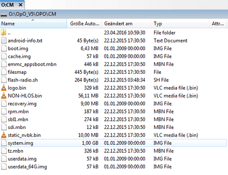

Nichts anderes macht die Toolbox, man muss nur halt nicht jedes Mal die Befehle eingeben. Und um das Rom in der Toolbox aktuell zu halten, speichere ich bei Bedarf den Inhalt einer aktuellen Zip (Factory Image) in das Installationsverzeichnis ab.
